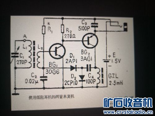

谢谢!你有不带变压器的两管机线路图吗?我查了很多资料,都没找到。

先找到一个日本人的图纸,把晶体耳机换成舌簧喇叭就应该行。其它的图慢慢找

简单的两管机
发表于 2022-8-23 19:02:19 来自手机 | 显示全部楼层
ym78321 发表于 2022-8-23 19:01
简单的两管机
刚才没成功
发表于 2022-8-23 19:03:40 来自手机 | 显示全部楼层
简单的两管机
又找到另外一张两管机的图
发表于 2022-8-23 19:04:18 来自手机 | 显示全部楼层
简单的两管机
又找到另外一张两管机的图
