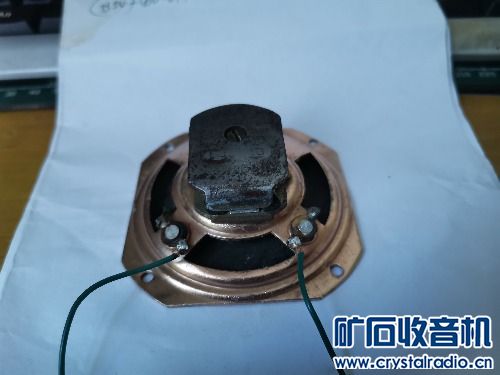

六十年代的舌簧喇叭声音很小,有谁知道如何调整修复吗
发表于 2022-8-21 17:12:39 | 显示全部楼层
你用一节电池先试试看喇叭响不响?如很响那就有可能是输出匹配的问题(这种2.5寸的小舌簧喇叭交流阻抗应该在300欧姆左右)如不大响再整喇叭,先试试磁铁的吸力怎么样,再看看簧片是否在两个极靴的中间如不在可以把纸盆推杆焊点松开,用相应厚度的纸板将簧片定位在中间后,再将纸盆推杆焊点焊好,撤去定位纸板再用电池试试看,一般都会回复的。
发表于 2022-8-21 12:01:54 | 显示全部楼层
1、舌簧喇叭一般阻抗较大,需要接到阻抗匹配的功放才行,如果接到普通8欧姆的功放,声音肯定不会大的
2、如果阻抗匹配,声音还小的话,检查喇叭的簧片是否被卡住了,或者年久造成舌簧片已经不在中间,如果是,根据原因处理就行
3、线圈有匝间短路,这个故障很少见的,这个就要重新绕线圈了
 楼主| 发表于 2022-8-21 12:34:23 | 显示全部楼层
线圈是好的,直流电阻100欧,簧片反复调整不见效果,调整簧片焊点位置也不见效果,以手指压迫盆纸声音会变大一些。但就是调整不好簧片焊点位置,无论放松或收紧都没有明确的效果

用TA7642+单管功放,调了很久,声音很小,只能当耳机听

有声音,就是声音很小,大约相当于耳机的声音
 楼主| 发表于 2022-8-21 15:18:22 来自手机 | 显示全部楼层
会不会是电压太低了,我用的单管功放都是1.5v的电压。

你知道哪个是舌簧片吗?仔细看看,应该在两个磁极中间。

不但看了,还拆下来反复清洁调整,现在搞清楚了,要紧靠两个卡扣的一边,才会有声音,不过声音只比耳机略大一点。

636单管机推不动,TA7642加单管功放可行,只是声音仅比耳机略大一点,起不到喇叭的作用。

一般的功放推不动高阻
发表于 2022-8-21 17:17:45 | 显示全部楼层
一定注意不能把簧片被磁铁吸到一边去吸死了,六十年代这种小喇叭在我们当地要5元左右一个,在房间里声音很响音量已经足够了,就是声音有些尖。

不必客气,再看看支撑小簧片的两根铁丝是否脱焊?
