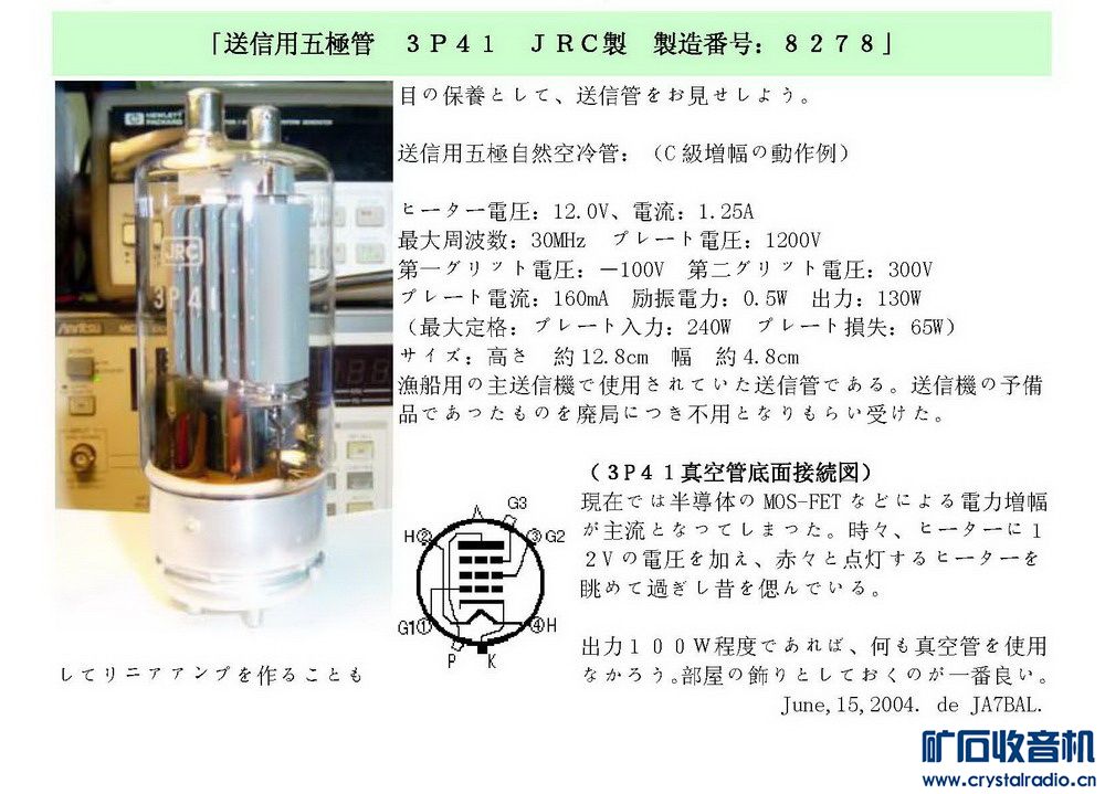

zhke 发表于 2022-8-19 14:35
要找的3P50是电子管
应当与这个差不多吧?

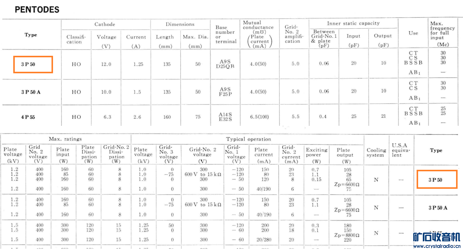

电子管3P50参数
要找的3P50是电子管
这个吗?

csw1 发表于 2022-8-20 15:38
这个吗?
是它!谢谢!
