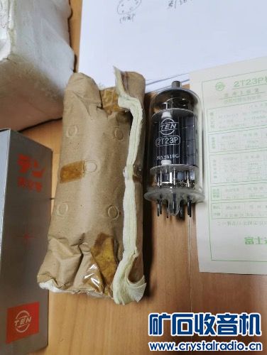

找俩管参数
发表于 2022-8-19 10:45:59 来自手机 | 显示全部楼层 |阅读模式
3P50和2T23P

发表于 2022-8-19 13:07:52 来自手机 | 显示全部楼层
管子旁边的说明没有参数?

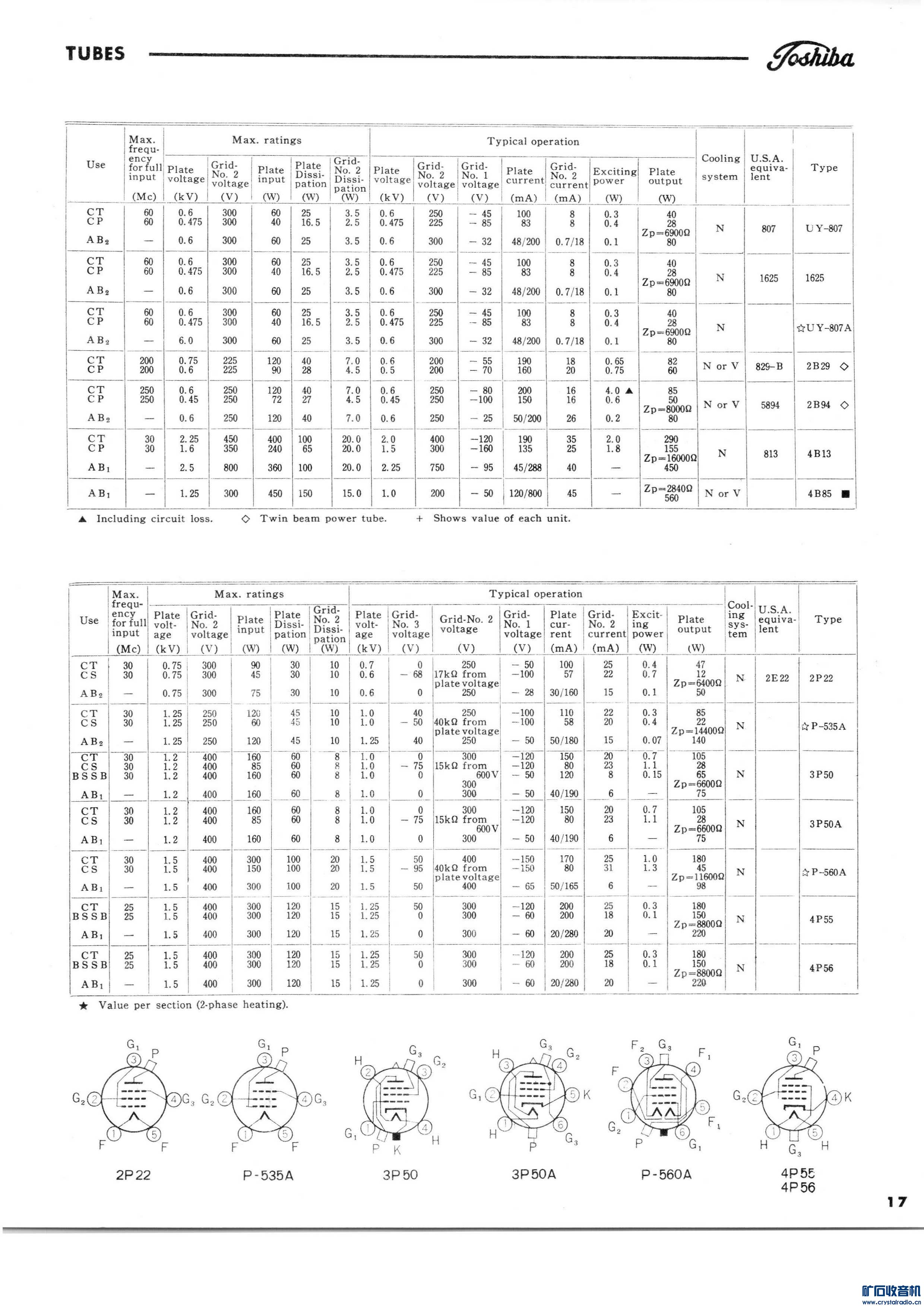

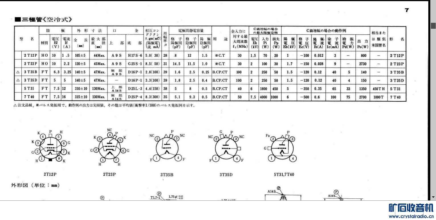

发表于 2022-8-19 14:08:36 | 显示全部楼层
看看对不对?

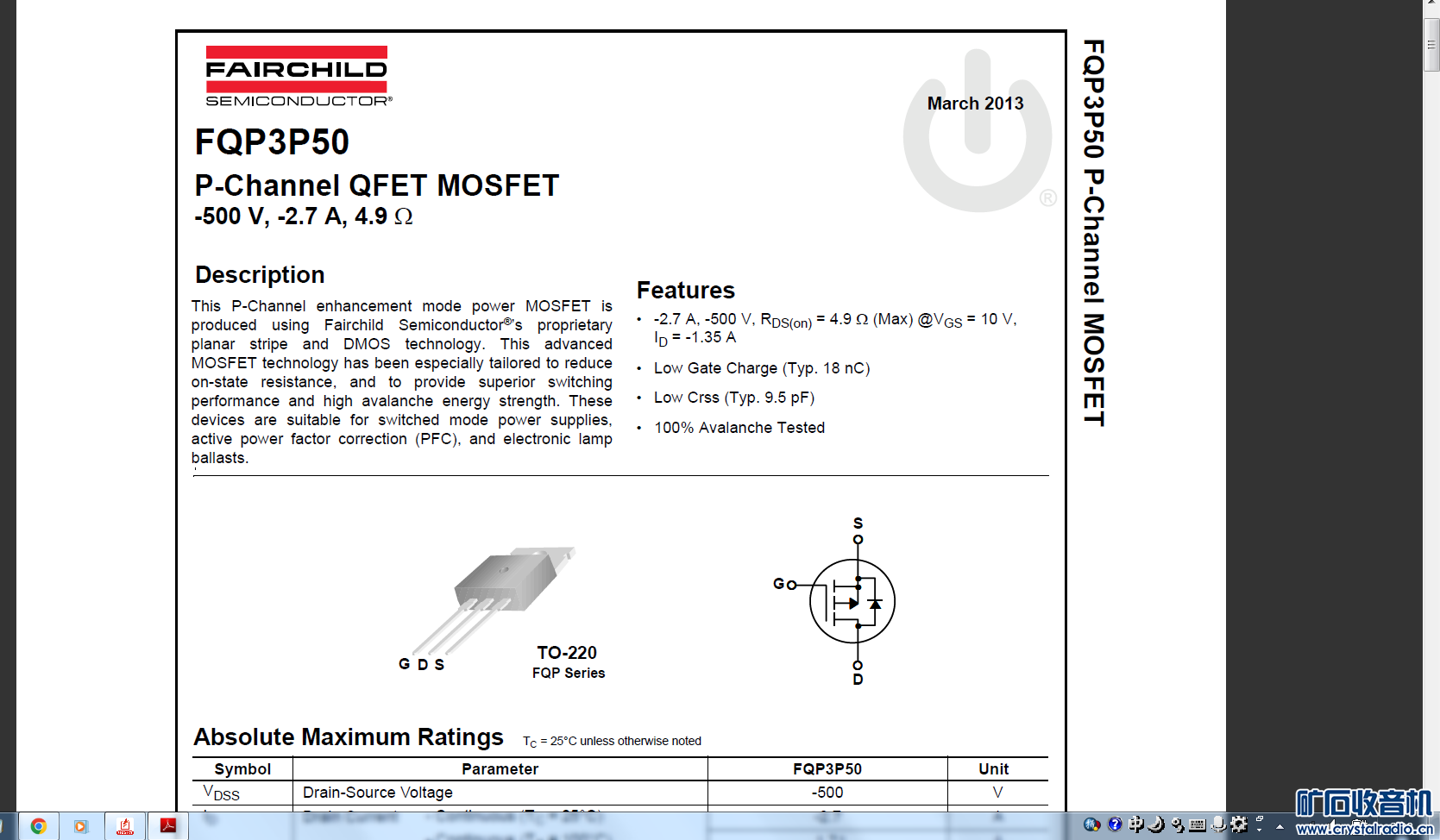

发表于 2022-8-19 14:12:15 | 显示全部楼层
3p50
Fairchild_Semiconductor-FQP3P50-datasheet.rar (628.79 KB, 下载次数: 19)
 楼主| 发表于 2022-8-19 14:16:31 来自手机 | 显示全部楼层
谢谢两位!
 楼主| 发表于 2022-8-19 14:17:11 来自手机 | 显示全部楼层
还有个3P50有吗?

发表于 2022-8-19 14:26:55 | 显示全部楼层
场管  压缩包解压就是。
 楼主| 发表于 2022-8-19 14:35:57 来自手机 | 显示全部楼层
maojc 发表于 2022-8-19 14:26
场管  压缩包解压就是。
要找的3P50是电子管
