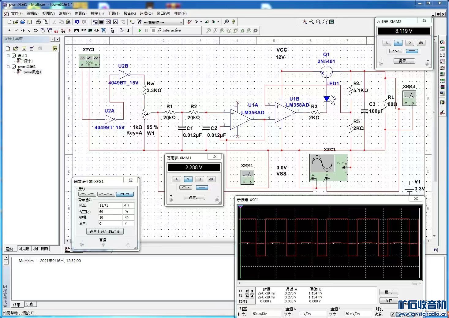

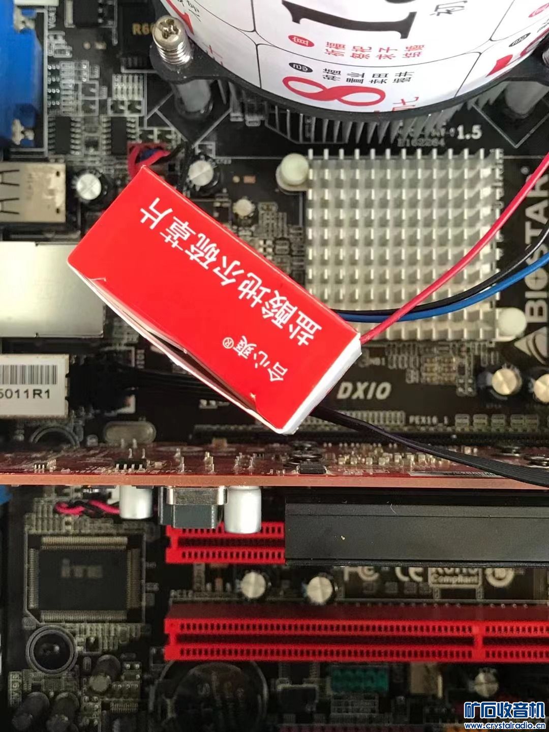

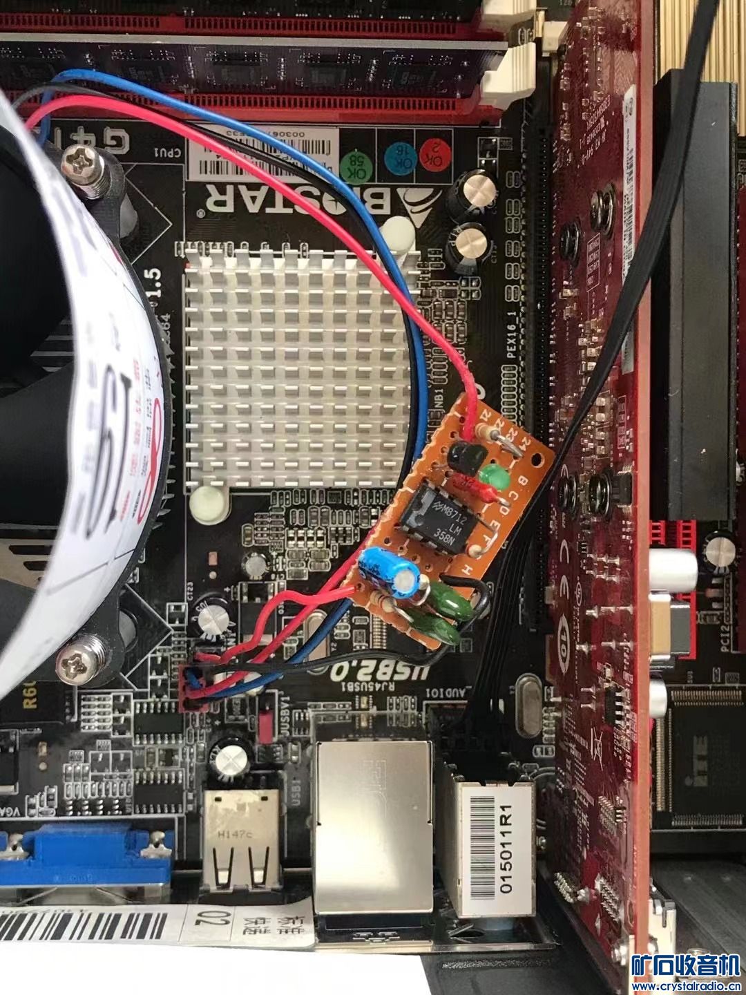

一台XP老电脑,因为装了门禁卡读写器,没办法升级,只能保留。CPU那风扇是从库存里翻出的一个新品,可惜是个3线的,开起来呼呼响。开始时就焊了4个二极管串联,给降低点电压。后来就不满足这个办法,看看主板也是支持4线风扇,但买风扇不又花银子,还必须连散热片一起买。于是就琢磨着给风扇加调速,看了原理是PWM调速。于是利用手里的元件,准备做一个调速出来。一方面省钱,同时还去了库存。实践了调速电路,一举多得。先测了一下我主板上的调速插头,测得频率是11.71Khz,这和书里说的不太一样,书里说是几十Khz。不管他,按我自己的主板来仿真。经过一通调整,终于获得比较好的结果。开始照猫画虎焊电路,焊好就装机试用,发现效果很好,这下安静了。鲁大娘测试最低900多转,最高1600多转。实际没调速的时候几乎就3000转了。因为CPU并没那么热,用不到开那么快啊。话不多说,上图。

用不了这么复杂的电路
PWM直接接NMOS栅极就行
发表于 2022-8-18 17:04:50 | 显示全部楼层
实践了调速电路,这一条就足够了。
请教LZ, 实物 就  图3 上面那些原件了吗? 要调速的话,是个什么情况。

 楼主| 发表于 2022-8-18 20:02:23 | 显示全部楼层
ssffzz1 发表于 2022-8-18 17:04
实践了调速电路,这一条就足够了。
就是电路图里从R1向右不包括RL的电路,一共11个元件。主板调速,是主板自己根据CPU的温度自己调节的。因为我们不知道温度与调速信号的占空比是什么关系,我自己测的开机就是接近70%的占空比。书上说大概是3V的信号,我测的也差不多。因此就把99%占空比设定输出最大,大概11.5V吧。仿真的情况基本上是线性的,就是10%--99%,电压线性增加的。原理就是两级RC滤波,在电容上积分的电压被成比例放大。R4、R5就是比例电阻,有仿真就不用接个电位器测试调整了。风扇工作在直流状态,对减少噪声也应该有好处。接上就正常工作了,并不需要人来调整。

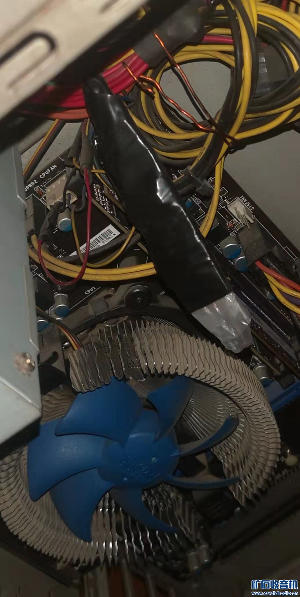

发表于 2022-8-18 21:15:32 | 显示全部楼层
我没有楼主这样的能力做得完美,就简单加个三极管,主板直接控制,设置45°开始转,CPU负荷重发热了风扇自动加速,中慢速都没听见声音的,CPU80%以上发热大了近听才听见风扇声音。
刚开箱看现在这大热天浏览矿坛风扇都还不需要转,运行了一下π计算风扇才启动证明控制正常。加的三极管就在黑胶带里的塑料包内,飞线连接,平时夹在线束里。

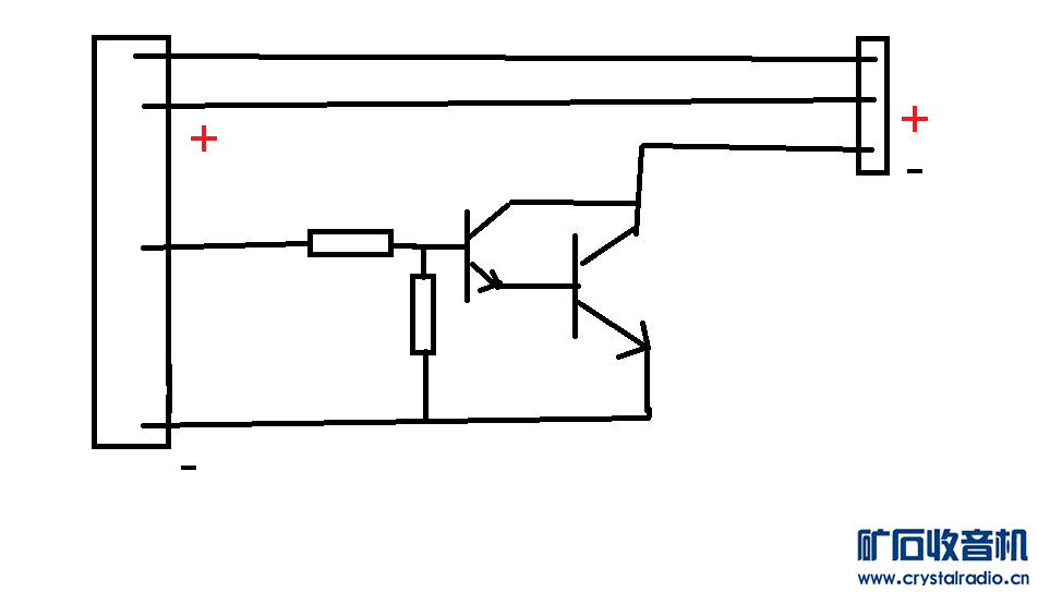

发表于 2022-8-19 07:39:20 | 显示全部楼层
老不开窍 发表于 2022-8-18 23:41
老师能详细介绍下你的好方法吗?
老师不敢当电脑小白一个。
就下面图,转速线、正线直通,风扇负线与调速线、地线间加个达灵顿三极管(或场管),我是用8050与13005三极管组合,想让转速低到零得调整主板的BIOS设置。
 楼主| 发表于 2022-8-19 12:27:09 | 显示全部楼层
老师能详细介绍下你的好方法吗?
5楼、13楼老师给出的方法,都是简单有效的。只是电机变成了脉冲供电,当然由于电机的惯性,对转速看不出有什么影响。但由于电机是感性负载,脉冲供电,理论上说不可避免的会出现一些干扰。因此我才大费周折变换成直流供电。四线电机内部是啥样的?我也没仔细研究过,也说不定电机内部就是5楼说的,一个N沟MOS管。一家之言,仅供参考。

NMOS栅极需要一个上拉电阻,风扇原装的PWM调速电路是这样的
主要原因不支持PWM调速的情况下(或者4PIN风扇插3PIN主板上),风扇可以全速工作
