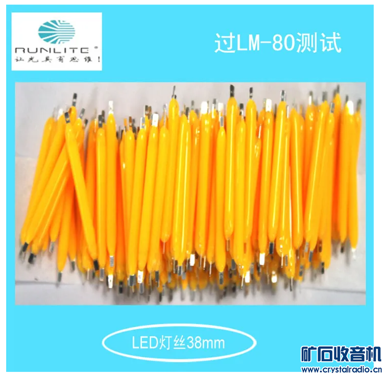

发表于 2022-8-12 15:20:08 | 显示全部楼层
我用过这种LED高压灯丝,电流几十上百mA, 比稳压管好用。
电压几十到几百伏都有。
