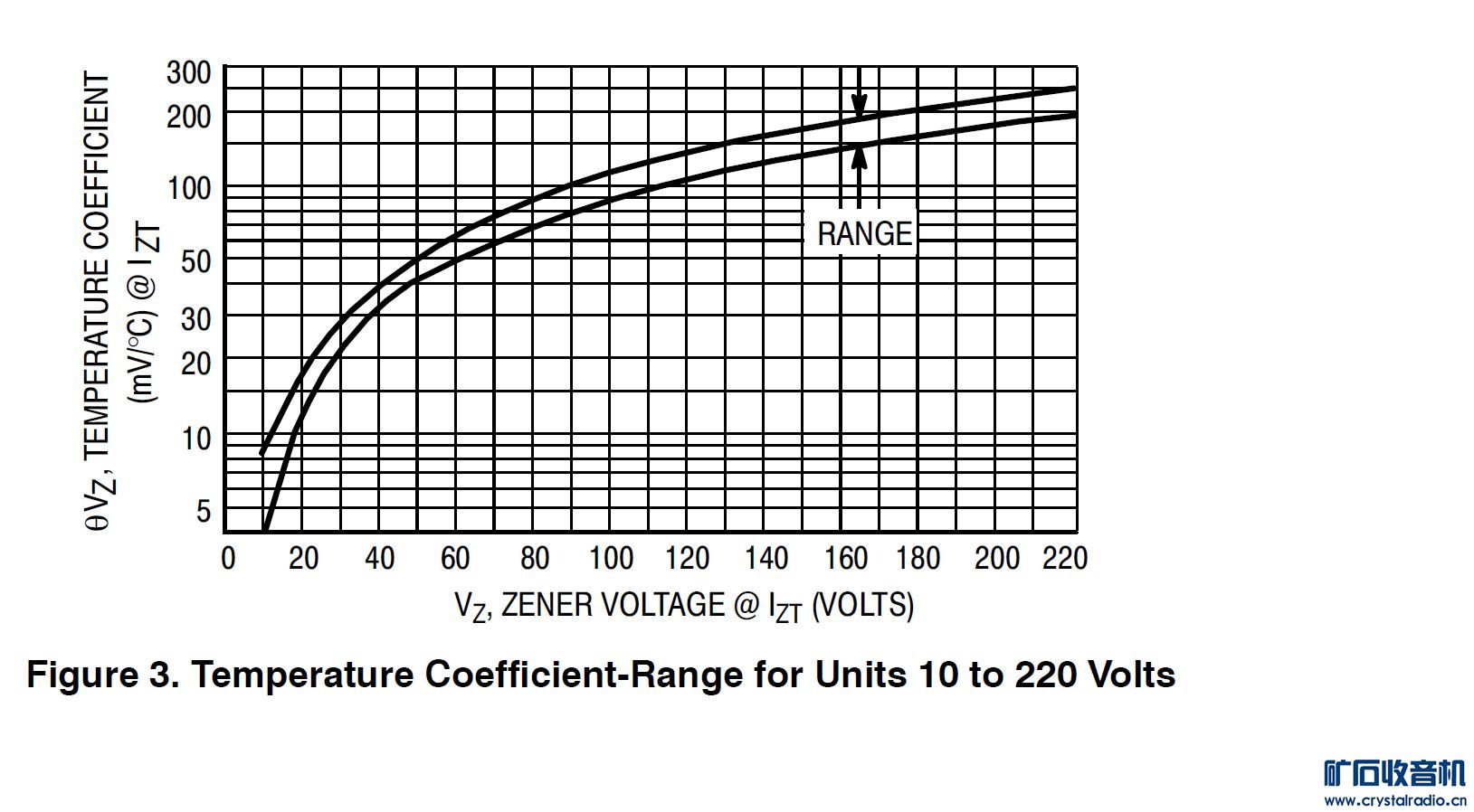

从冷态开始,到烫手后热稳定,之间起码相差80度。
如果稳150V量级,稳压值相差十多二十伏(夏季热稳定-冬季冷态),如果稳300V量级,相差二三十伏(夏季热稳定-冬季冷态)。
开机就看见监控表头的数字一直跳,等一会才热稳定。
扒出pdf一看,温度系数果然够大,这还是原装的,实际我用山货,更大。
不知道大家高压稳压都用啥管,装机好后,有没有分冬夏季再复测一下?

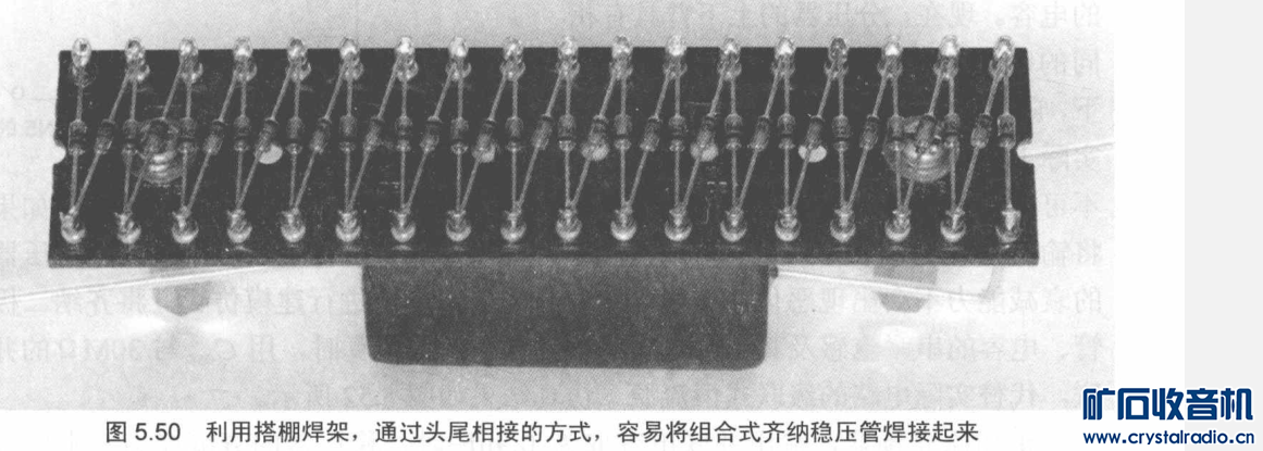

确实是这样的!
晶体稳压管有个最优值6.2V,偏离这个值的管子都不太理想。需要高电压怎么办?48个串联得约297V
发表于 2022-8-11 14:42:42 | 显示全部楼层
选用大功率管子低功率使用,那稳定性就上来了
发表于 2022-8-11 14:49:36 | 显示全部楼层
mowin 发表于 2022-8-11 14:35
确实是这样的!
晶体稳压管有个最优值6.2V,偏离这个值的管子都不太理想。需要高电压怎么办?48个串联得 ...
用石头稳压,求的是小巧轻便简单,搞一只96条腿的大蜈蚣,不得把人吃掉啊。
 楼主| 发表于 2022-8-11 14:52:27 | 显示全部楼层
我用4个82V串联,稳定后实测350多伏。
冷态开机,第一瞬间实测327伏。

发表于 2022-8-11 15:04:28 | 显示全部楼层
这就是发烧的代价。图中是35个串联 真有人干的
 楼主| 发表于 2022-8-11 15:16:05 | 显示全部楼层
可以封装在大八脚的壳子里,把玻璃泡换成铝泡,空间内注满硅脂以便散热。
这样,厂家就可以生产各种规格的硅代管,取代WY系列电子管。
