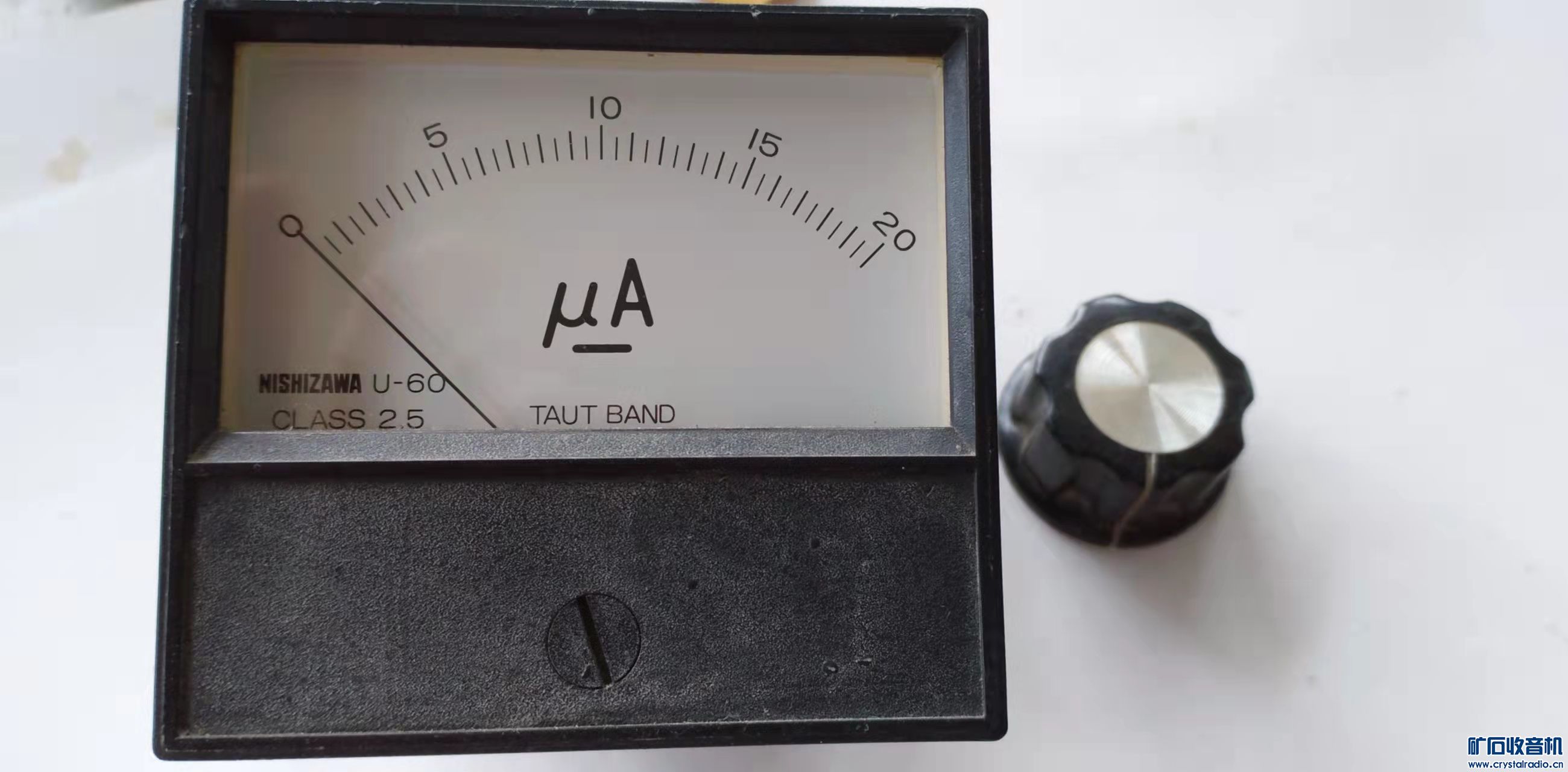

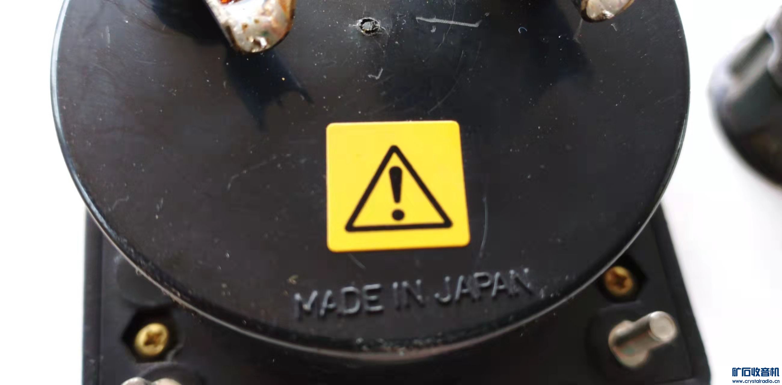

前些天在淘宝上买了一只拆机张絲表。灵敏度是滿度20uA。现在上图让大家看一下。做工不错,所有缧絲都是銅质!没有游絲。还没想好怎么玩呢!想听听大家的建议。另外希望有熟悉张絲表结构的各位前辈与高手科普一下张絲表头的优缺点!让大家也涨点知识!本人以前从没接触过张絲表头。不知道没有游絲表是怎么体现灵敏度的。想就此向大家学习一下。先谢谢了。

上面一根张丝下面一根张丝,焊接在上下两个磷铜弹簧片上,利用拉力使线圈固定在磁场中,张丝的扭力就代替游丝的弹簧力了,这个原理很简单,找根细线栓根细棍子,两手上下扯直细线就是个张丝表了

我也买了2个,回来后调整一下配重,这表头线性非常好,不存在垂直或水平,格格压线。内阻约4.5k。

张丝表头利用张丝的拉力和扭力来代替普通表头的宝石轴承和游丝,因为少了摩擦力,张丝表头的灵敏度和精度可以做的很高

靠张丝两头吊着,所以也叫吊丝表

2.5级的表头,做万用表有点勉强,张丝表缺点就是不耐振,还有就是读盘左疏右密,不过后者不是什么问题,有的游丝表也左疏右密
发表于 2022-8-11 14:53:23 | 显示全部楼层
张丝表损坏后很难修复,
发表于 2022-8-11 15:00:30 | 显示全部楼层
压降90mV,
灵敏度与MF47也差不多的。
 楼主| 发表于 2022-8-11 15:22:26 | 显示全部楼层
岑蓉络阳 发表于 2022-8-11 13:17
张丝表的精度应当很高的,实验室里常用的0.5级表几乎都是张丝的。楼主这个才2.5级,而且属于面板表,表盘上 ...
谢谢前辈的指导。确实是从未接触过张絲表。这次也是好奇,连运费化了31元买了一个。想看看到底是什么样子的。另外我以前接触过最好的游絲表是大磁鋼30uA的。这一个是20uA。内阻有4K多。不想再做万用表了!看看以后用在矿石机输出上也许可以,但似乎电流有些小,还要分流一些。看情况吧。反正老来无事,找个乐子就行了。谢谢关注。
