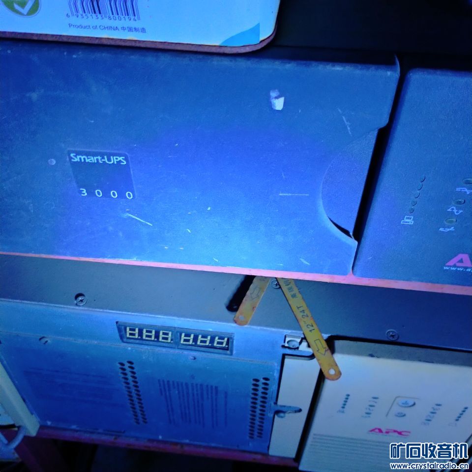

tk208 发表于 2022-8-10 20:46
可以的,我6块275瓦板子,3串以后并联,通过太阳能充电控制器给并联的4850锂电充电,电池直接给逆变器供电 ...
用的多大的逆变器?
发表于 2022-10-28 18:31:49 | 显示全部楼层
原装是APC-SU5000VA48V的UPS,因为不会设置电池开机启动且电池启动后是60HZ,所以利用原变压器买了工频版,工作到现在。
发表于 2022-10-28 23:20:45 | 显示全部楼层
tk208 发表于 2022-10-28 18:31
原装是APC-SU5000VA48V的UPS,因为不会设置电池开机启动且电池启动后是60HZ,所以利用原变压器买了工频版, ...
Apc-5000的Ups需要设置吗?我的3000和5000的都可以电池冷起动的.
发表于 2022-11-5 21:14:37 | 显示全部楼层
UPS的空载有点大啊。
