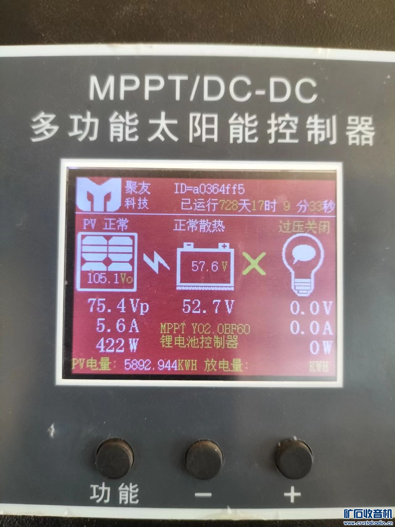

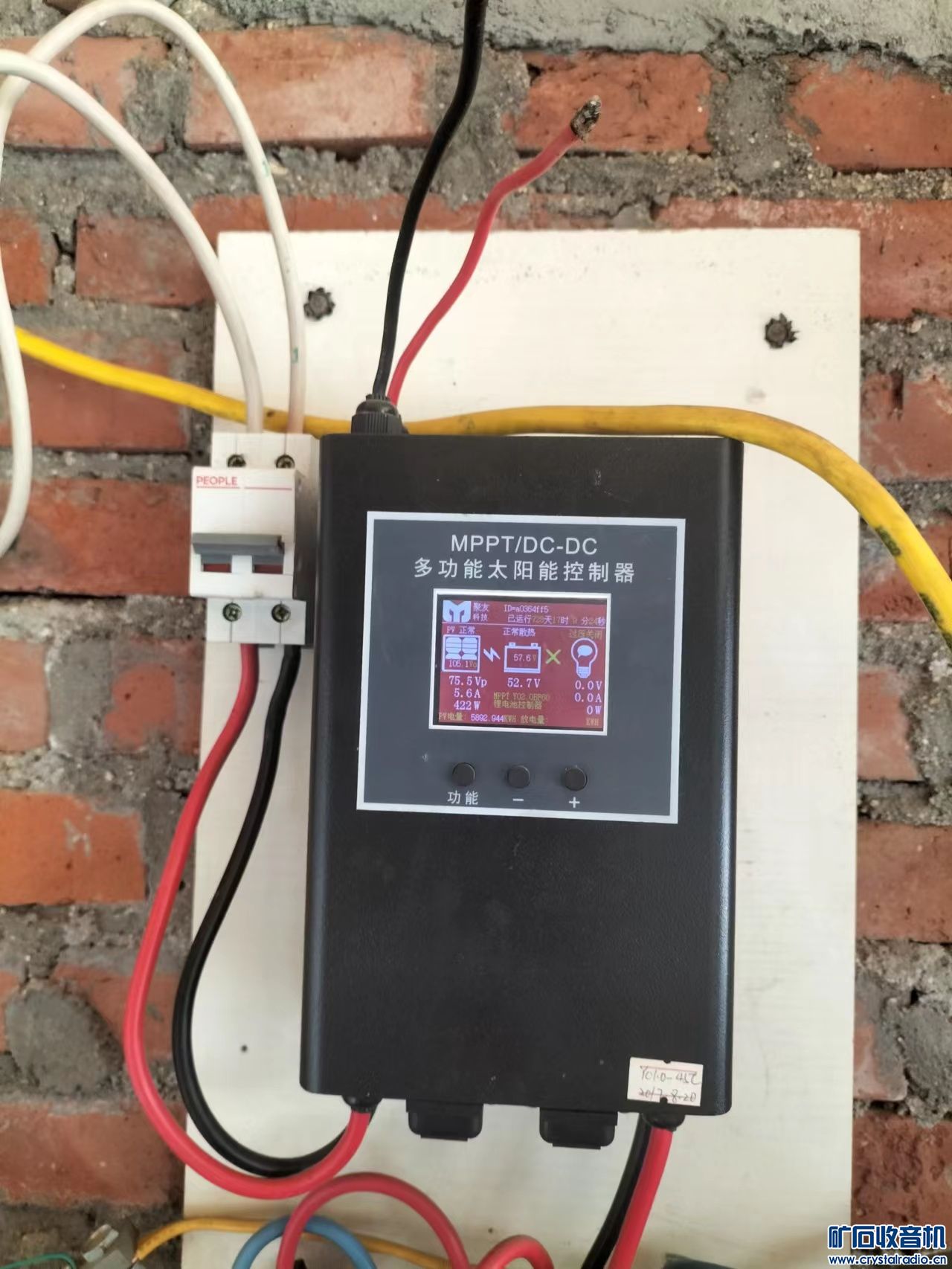

可以的,我6块275瓦板子,3串以后并联,通过太阳能充电控制器给并联的4850锂电充电,电池直接给逆变器供电,正常工作有5年了。

发表于 2022-8-20 22:31:22 | 显示全部楼层
tk208 发表于 2022-8-10 20:46
可以的,我6块275瓦板子,3串以后并联,通过太阳能充电控制器给并联的4850锂电充电,电池直接给逆变器供电 ...
你好  你使用的是什么型号的太阳能充电控制器?有没有图片?
发表于 2022-8-21 08:50:56 | 显示全部楼层
