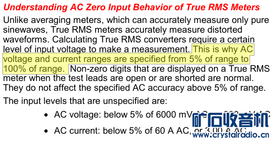

heroicjzu 发表于 2022-8-10 12:00
看来真有效值表是必须。因为市电压根不是标准正弦波,正弦波表得出的结论不可信。
对!主要就是市电失真比较大,过了变压器之后变形更厉害(示波器可以清楚看到),所以每个表显示电压就不一样了。
总的来说TRUE RMS表可信度较高。
然而世界上没有完美的东西,TRUE RMS表存在小电压不准的问题,不知道现在技术是否改善了。F厂111型万用表说明书直接写了300mV以下和3A以下交流不在规格保证精度
意思就是表笔短路也可能不清零,看着像是坏了一样。还有一些型号自动关机之后一定要扭回OFF才能重新开机这种脑残设计,唉
所以F厂的表在本坛被评为狗屎也就不足为奇了
