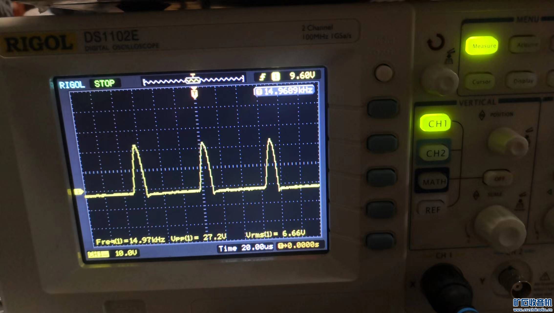

关于灯丝电压,电子管的我不知道,确实还没有整过电子管收音机,但我拿我的小彩电测试过灯丝电压,我发现在调高压包加速极电压的时候,我发现灯丝电压在随着显像管亮度的变化而升高和降低。我以前是听说这个电压为交流的6.3v,但是一直没有测试过,我当时还拍下了灯丝的波形,当时没有拿万用表测试有点可惜。附上灯丝波形图。
