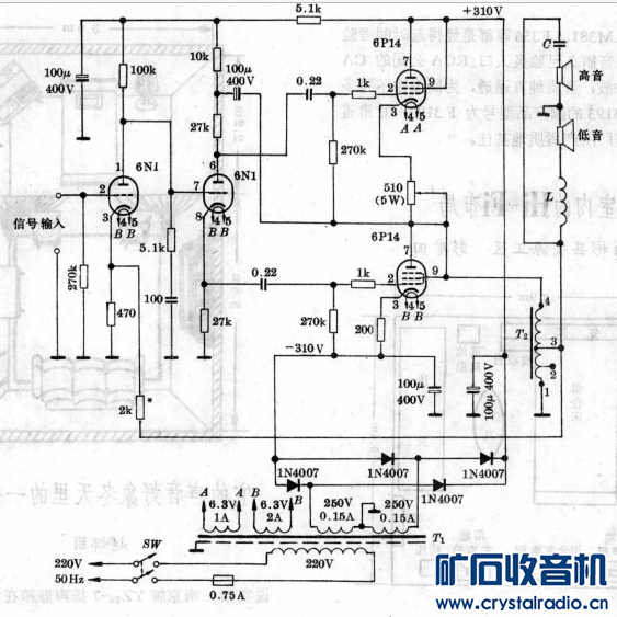

上图,即典型的SEPP电路。由于不是自倒相的SRPP,所以,输出工作状态可以是甲类,也可以是甲乙类。输出阻抗为普通推挽的四分之一,可以有效地降低输出阻抗,降低输出变压器的绕制难度。
唯一需要注意的是输出管上管的灯丝耐压,该机已经注意到这一点,上管是单独使用灯丝绕组的,但该图的缺陷是,上管灯丝绕组的交流电位应该等同于上管的阴极电阻接下管屏极处,所以,至少应在上管灯丝一端接0.1μ电容至上管阴极电阻接下管屏极处。

这个输出还是有变压器的,只不过是自耦降压与喇叭匹配的。

晶体管的OCL功放是指不用输出变压器、输出电容的电路,输出频响不受变压器的限制。
这个是玩噱头,还是用了输出变压器。

不是真正的OCL,不是真正的无输出变压器,无输出电容的OCL。
发表于 2022-8-2 17:25:34 | 显示全部楼层
省了牛钱,高压供电还需要正负电源,输出功率却比单端机器略大一点点,得不偿失啊。
如果上下管都采用五极管接法,功率会提上来的。该图是6P14三接。如果6P14三接做普通甲类推挽,输出功率也就4W多。白居易先生做6P14三接单臂,输出功率也就2W多,所以6P14三接甲类推挽功率也就4W多。这与SEPP推挽方式无关。
该电路不是什么标准OCL,因为有提举电路,不是全对称的,所以无必要采用什么正负电源,普通200多V高压,采用倍压整流即可。

如果上下管都采用五极管接法,功率会提上来的。该图是6P14三接。如果6P14三接做普通甲类推挽,输出功率 ...
五级管接法要求帘栅极对阴极的电压恒定,你看看电路会不会更复杂?
发表于 2022-8-2 18:21:52 | 显示全部楼层
会更复杂一些。最简单的也必须加帘栅极电阻,滤波接6P14阴极。
但是这种电路,毕竟给业余绕制输出牛带来了方便。由于无直流通过,铁心可以缩小。
当然,如果采用6N6,则比SRPP自倒相输出要大一点。
其实原件也没过多,该电路采用屏阴分割倒相,只是比普通电路多了一只提举电阻和一只电容。
