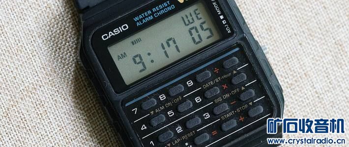

我另外一处房子的石英表,一年得更换两三次电池;现在住的这里一年多更换一次;
九零年代买过鬼子的液晶计算器手表,计算器也经常用,定时定闹也经常用,电池可以用八年以上。
这表,一晃是三十年前的回忆了……
