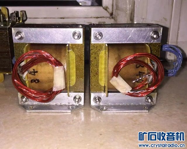

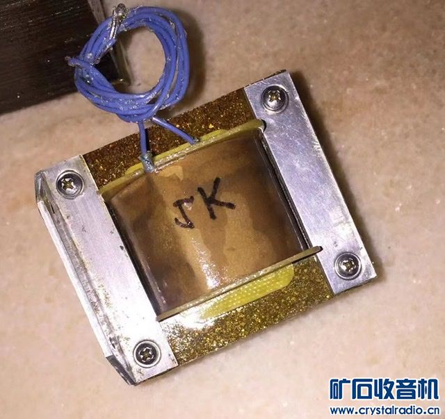

我也放几个老金沙片输出牛和老电源变压器。。。

发表于 2022-10-16 21:31:29 | 显示全部楼层
看看我以前绕的金沙片输出牛
发表于 2022-10-16 21:47:28 | 显示全部楼层
所谓的金沙片做电牛输出牛没啥优势,本人几年前做过几对剩余各规格N公斤金沙片都处理了现在都是用0.35灰片做牛,好与不好用测试参数说话,好听与否各有所见。
