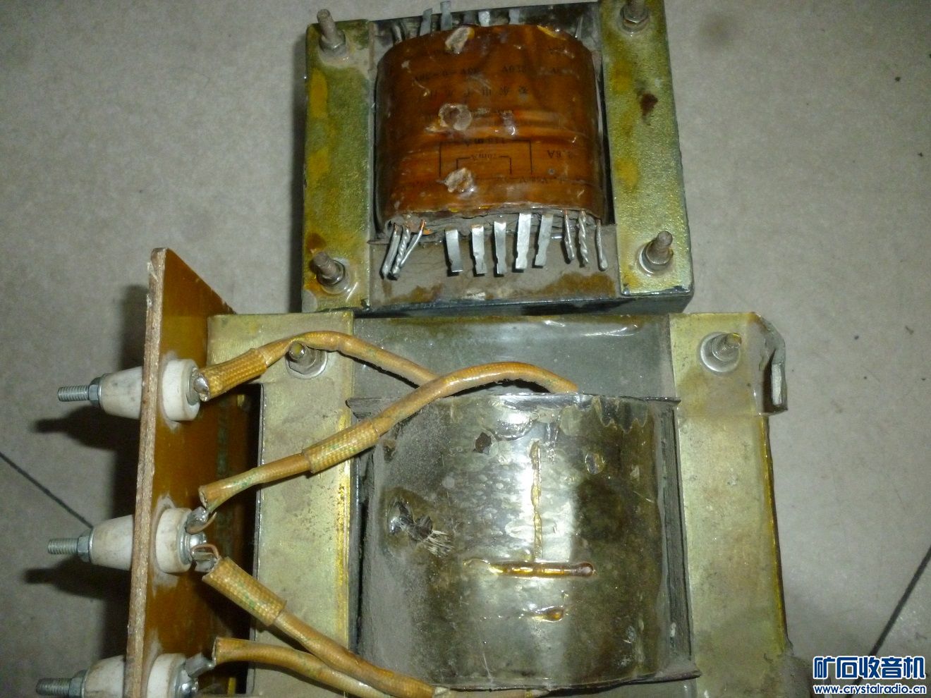

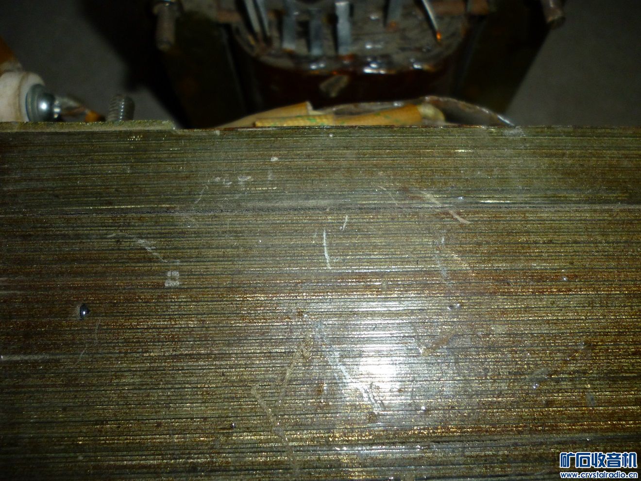

我也放几个老金沙片输出牛和老电源变压器。。。这几个牛应该都是古物了。。。

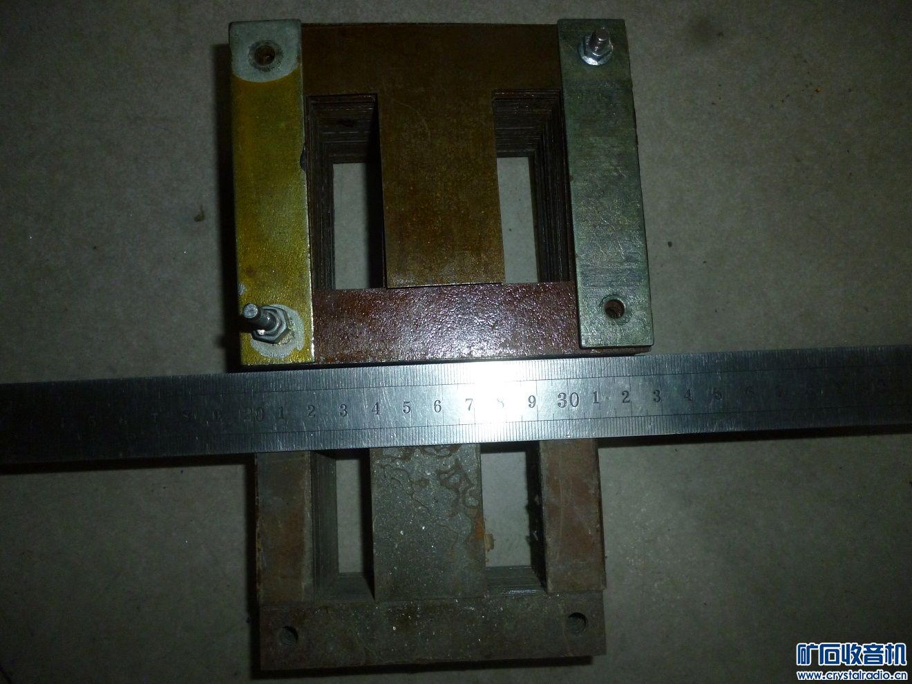

我还是中意金沙片。。。又找到二个大的金沙片,一个是108,厚50,一个是122,厚60。。。二个都是金沙片。。。

金沙片,表面看,有闪闪的七彩金色像雪花样的晶体花纹。没有晶体花纹的是冒充的金沙片。

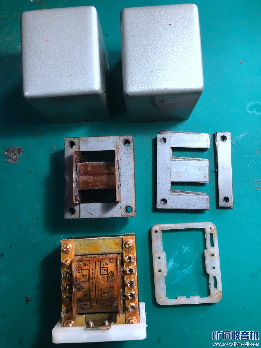

再次回复一下坛友:思考再三,昨天把另外一个变压器也拆掉了,主要动机是改成输出变压器,做一台立体声小单端玩。
之前那个烧坏的拆解我是直接凿断铜丝,没看到细节。
这个是一圈一圈手工拆。发现做工不错,层层垫纸,组间垫塑料膜,有多层铜屏蔽。不好的方面是,出线在内部焊接,焊点处漆包线变黑,轻轻一碰就断。我想这是我们绕变压器要避免的

这个大的是FU-805的输出变压器
