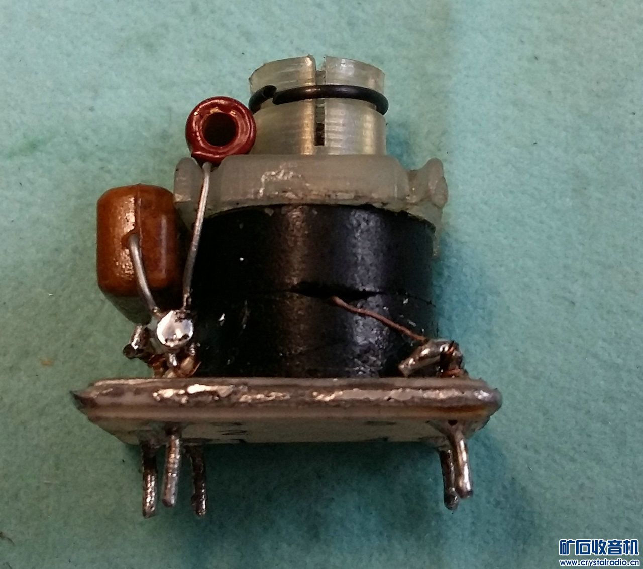

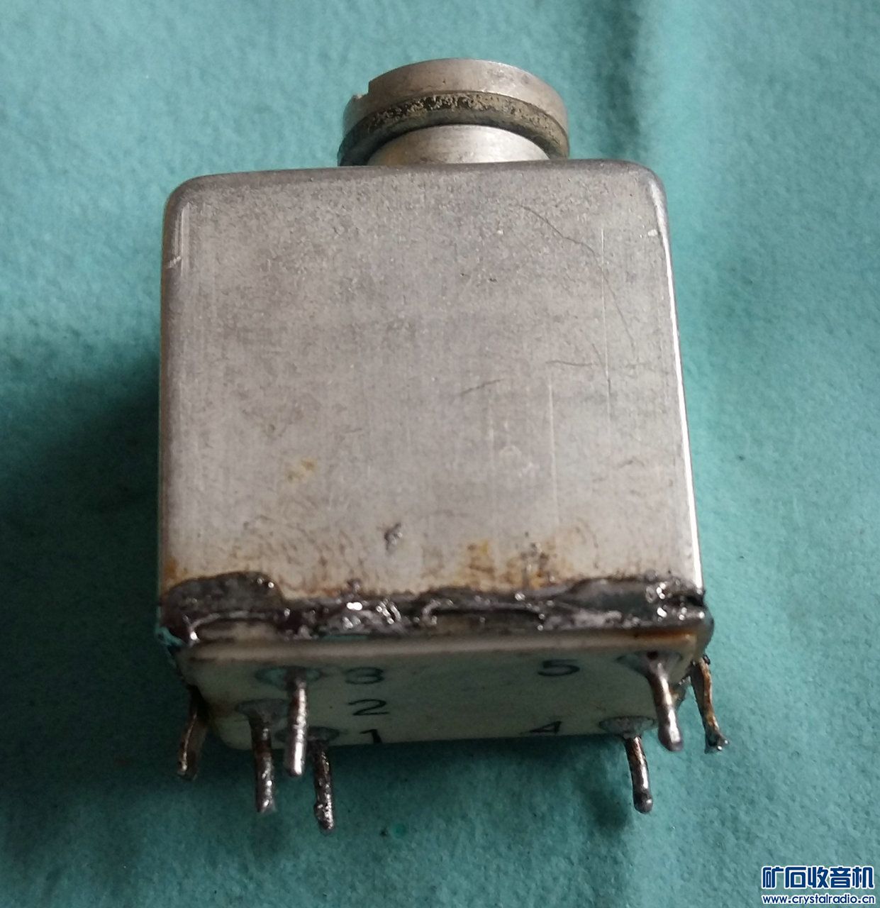

 楼主| 发表于 2022-7-29 16:05:05 | 显示全部楼层
刚才,把这个拆解的中周恢复了——当然是“改造性恢复”!用0.07*3丝包线,初级127匝(50处抽头),次级30匝。用自制的求知超版推荐的LC回路检波器配合扫频仪,配540P电容,谐振于465KHZ,测电感220微亨。为了模样跟先前差不多,象征性地用了一个瓷管电容并联到510P云母电容上,最后,用少量焊锡,把中周底部封住。至此,恢复结束。使用绝对没有问题,至于性能是否比先前的差?我觉得差也差不到哪儿去。

的确如此。这样的中周,给人的感觉是“海枯石烂都不会坏”!它要是坏了,机器得烂成什么样啊!

发表于 2022-7-29 18:18:19 | 显示全部楼层
这种中周的内部结构老衲第一次见。
那个云母电容的铭牌,应是云母的真实特性。那时不敢乱标。
温度系数很好,D级。
容量误差一般,II级。

发表于 2022-7-30 10:19:32 | 显示全部楼层
能否请楼主帮忙测量板上109-9中周各脚之间的电感量吗?
 楼主| 发表于 2022-7-30 10:28:30 | 显示全部楼层
109?103-9吧?如果是103-9,初级1~3,99.6微亨;其中1~2,36.95微亨,2~3,29.45微亨。次级,0.72微亨。

发表于 2022-7-30 12:57:35 | 显示全部楼层
再麻烦楼主,集电极接中周第几脚?
 楼主| 发表于 2022-7-30 14:56:25 | 显示全部楼层
tnlby 发表于 2022-7-30 12:57
再麻烦楼主,集电极接中周第几脚?
不知你问的是哪只三极管接哪只中周?看了一下,所有三极管集电极都是接中周的第一脚。

发表于 2022-7-30 22:03:10 | 显示全部楼层
xinjun5557 发表于 2022-7-29 05:57
用电烙铁从中周底部的焊接处开焊,一点一点地吸走焊锡,再用刀片撬开缝隙,把刀片插入缝隙中,一点一点推进 ...
不错,如果有4-5个这种中周就可以做2级中放了,屏蔽壳大Q值高。
