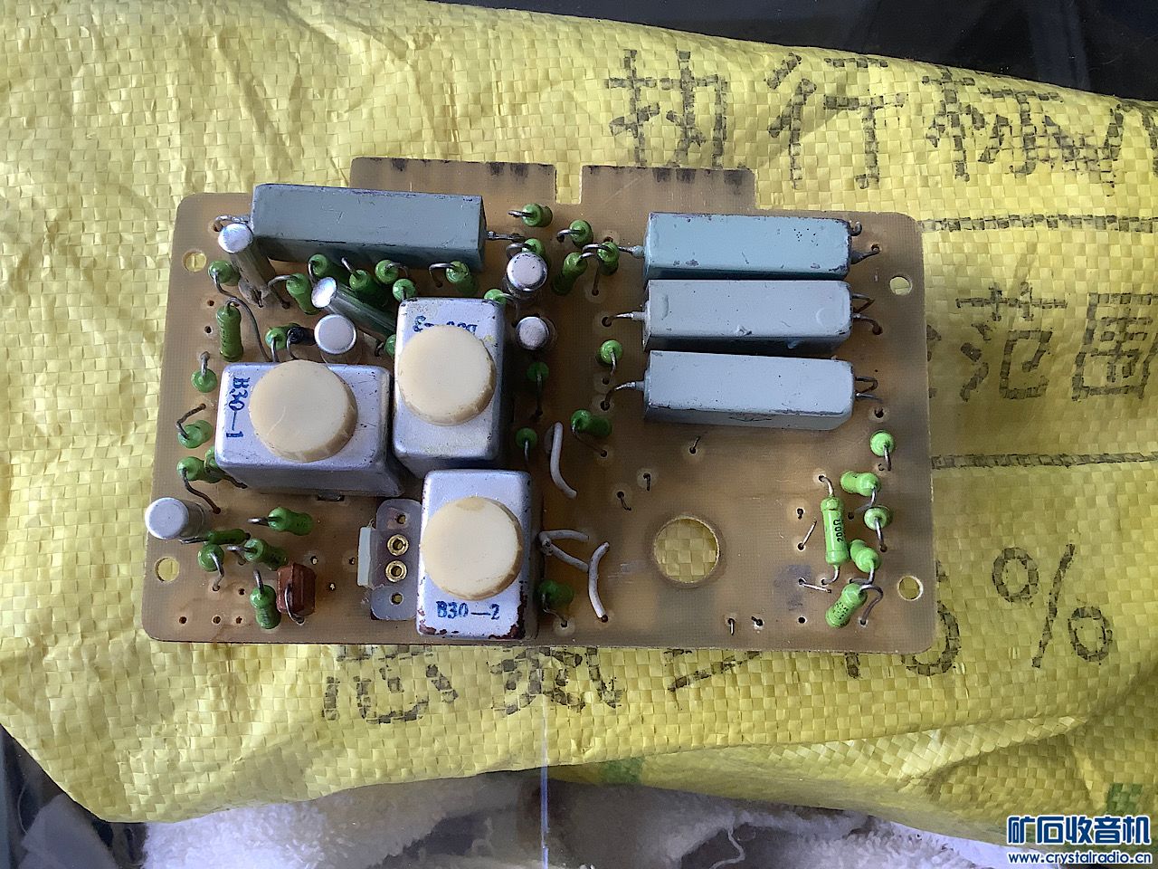

这个中放板上第一级用的就是3AG1FJ(无色点),其他用的都是3AK20(橙红色点和白色点),跟电原理图给出的晶体管型号有所不同。
发表于 2022-7-29 09:11:35 | 显示全部楼层
这个瓷管电容外面刷了清漆,所以能保持多年后性能不劣化。要是民用机的中周也这样处理一下,麻烦事情会少很多。点漆只是徒手之劳而已,为什么不这样做呢
发表于 2022-7-29 09:20:37 | 显示全部楼层
军机用料就是好,设计元件的可靠性就是高,中周全密封,多长时间都不会氧化变质,开眼界了,谢谢共享!
发表于 2022-7-29 09:33:42 | 显示全部楼层
拆了可惜了,直接用就好了,这种中周是用瓷罐然后调芯的,Q值比收音机的调帽中周高多了,你一拆再绕就很难有那么高的Q值了
 楼主| 发表于 2022-7-29 09:45:26 | 显示全部楼层
MF35_ 发表于 2022-7-29 09:33
拆了可惜了,直接用就好了,这种中周是用瓷罐然后调芯的,Q值比收音机的调帽中周高多了,你一拆再绕就很难 ...
哈哈,不打开一看究竟总是不甘心。强迫症患者的通病啊! 不过,并未伤筋动骨,如果想用,再装进去就是了。

发表于 2022-7-29 10:27:24 | 显示全部楼层
把底下的焊锡焊开
发表于 2022-7-29 10:42:47 | 显示全部楼层
xinjun5557 发表于 2022-7-29 10:21
我也第一次见啊。如果你手里有这中周,用表测一下,参数就出来了。
懒得焊下来,当初是看中上面有4个机械滤波器买的。
有可能是139军机的。
中周既然已经打开,就不能半途而废,就要将拆解进行到底!应该说,此中周拆解稍微麻烦些,主要是因为瓷罐是用胶粘在底座上的,拆解时稍稍费了些工夫,也稍稍有了一些损坏,但无大碍。所有组合元件集体合影——
原先想象线圈骨架大概就是表边上看上去的那个样子,中间一根塑料骨架,线圈缠绕在上面。打开后才知道,原来线圈骨架跟TTF-4型中周差不多,尺寸稍微大一些,但结构相同,所用丝包线也是多股的(7股,TTF-4是3股)。所不同的是,此中周用了两只对合的瓷罐,TTF-4用了两只小磁环。

发表于 2022-7-29 15:29:25 | 显示全部楼层
感谢坛友,139,239,339等军机都曾拥有,替换的机芯板也有好几块,因为宝贵没舍得拆过一个,尤其是中周,感谢你让我开了眼。有陶瓷滤波器的板子是339军机的中频板,扳子上面的带宽转换开关拆掉了并不重要,中周,滤波器,扳子可都是宝,一台机器只有一套板,军机生产是有数的,没盈余。这两块中频板的出现说明拆毁了239,339两台军机,可惜呀。
 楼主| 发表于 2022-7-29 15:35:58 | 显示全部楼层
dg306 发表于 2022-7-29 15:29
感谢坛友,139,239,339等军机都曾拥有,替换的机芯板也有好几块,因为宝贵没舍得拆过一个,尤其是中周,感 ...
这位朋友也是个爱惜机器之人。不过,光爱惜,不玩儿,心痒难熬啊!
发表于 2022-7-29 15:40:29 | 显示全部楼层
这个中周的铜盖上有一铅垫圈,为的是拧紧后不漏气不受潮,只有军机才有这种全天候的设计。
