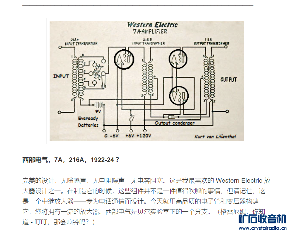

发表于 2022-7-28 21:55:58 | 显示全部楼层
大清国要完 发表于 2022-7-28 21:40
上世纪初应该是差不多100年前,那会还都是励磁喇叭,不用输出变压器。
给你看个100年前西电的功率放大器图,你看看有没有输出变压器!
发表于 2022-7-28 21:56:22 | 显示全部楼层

发表于 2022-7-28 22:10:22 | 显示全部楼层
哦,有种阻抗很高,可以直接接的那种老喇叭,也是那个年代的。

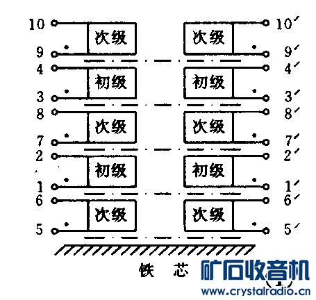

发表于 2022-7-29 05:20:12 | 显示全部楼层
你把问题看扁了,不是只有现在的工艺技术。
    这是1959年第三期《无线电与电视》关于输出变压器工艺论述与绕法,你看是几夹几。这个扩音机的频响(20~20000Hz平坦)就是今天的爱好者很少有能够达到的指标、
    这是1994年《无线电》爱好者的绕制工艺。高保真也并非是Z11(日本老型号)片,国产的好片有很多见“武钢”的产品技术资料。
    绕制工艺是制作Hi—Fi输出变压器的关键工序。变压器铁芯、线圈用漆包线及在制作中所用的材料的选取,都是至关重要的。
    1.为了减小和设法避免铁芯产生的磁滞损失和涡流损失,在绕制时应优先选用导磁系数较高的互相之间绝缘的薄型硅(矽)钢片或铝铁合金片,使涡流只局限于薄片之中。如果铁芯质量很好,
只是每片之间的绝缘性能不佳,补救的方法是,用香蕉水稀释硝基清漆,喷涂在铁芯片的其中一面,再用烘箱烤干。用万用表测每片之间的绝缘电阻为“∞”,则属于正常。
    2.线圈绕组应选取具有良好绝缘的漆包线、沙包线或丝包线。绕制低频音频输出变压器一般采用高强度漆包线,即聚酯薄漆膜QZ-2型,若框架允许,最好采用厚漆膜QZ-1型。
    3.初级与次级线圈之间应采用无纤维状电缆纸等介电常数小的材料,不宜采用介电常数较大的聚酯薄膜等材料作组间绝缘,否则会增大分布电容,影响其正常工作。
    4.初级和次级线圈应按同一方向的顺序绕制,初级线圈被夹在两次级线圈之间,并注意同名端(见“·”符号),如图1所示。每绕完一组,应注明编号或作好记录。
    5.次级绕组有三种情况(即0-4-8-16Ω),应根据所配接的扬声器阻抗来确定匝数和线径。
    6.线圈绕制完毕,初级采用串联方式进行连接,次级采用先并联后串联方式连接。连接时,应仔细按事先注明的编号进行连接,否则会造成线圈接反或短路。连接方式如图2所示。

    7.先将线圈进行除潮、浸绝缘清漆和烘干处理,然后用铁心2~3片交插,用螺栓固定。
