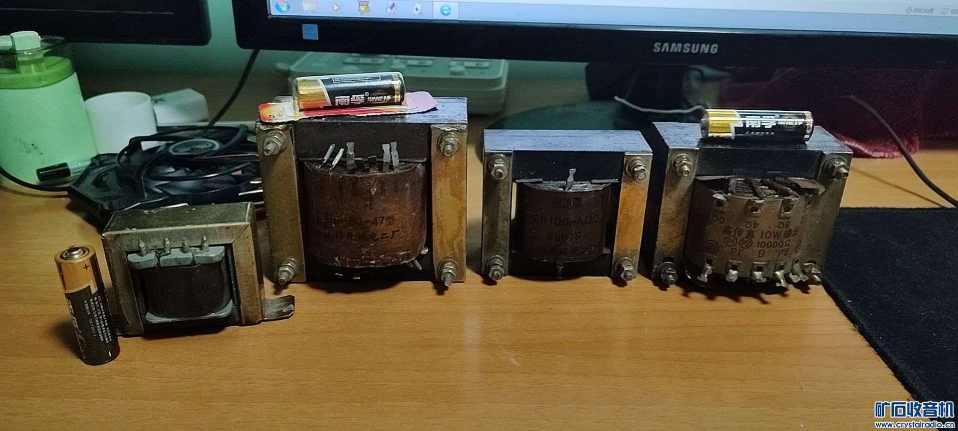

不知道算不算好牛,这是我的存货吧。都是上海货,为比较大小放五号电池比较吧。
左起 6P1输出、80瓦电源变压器、10H扼流圈,高传真10W超线性输出。
