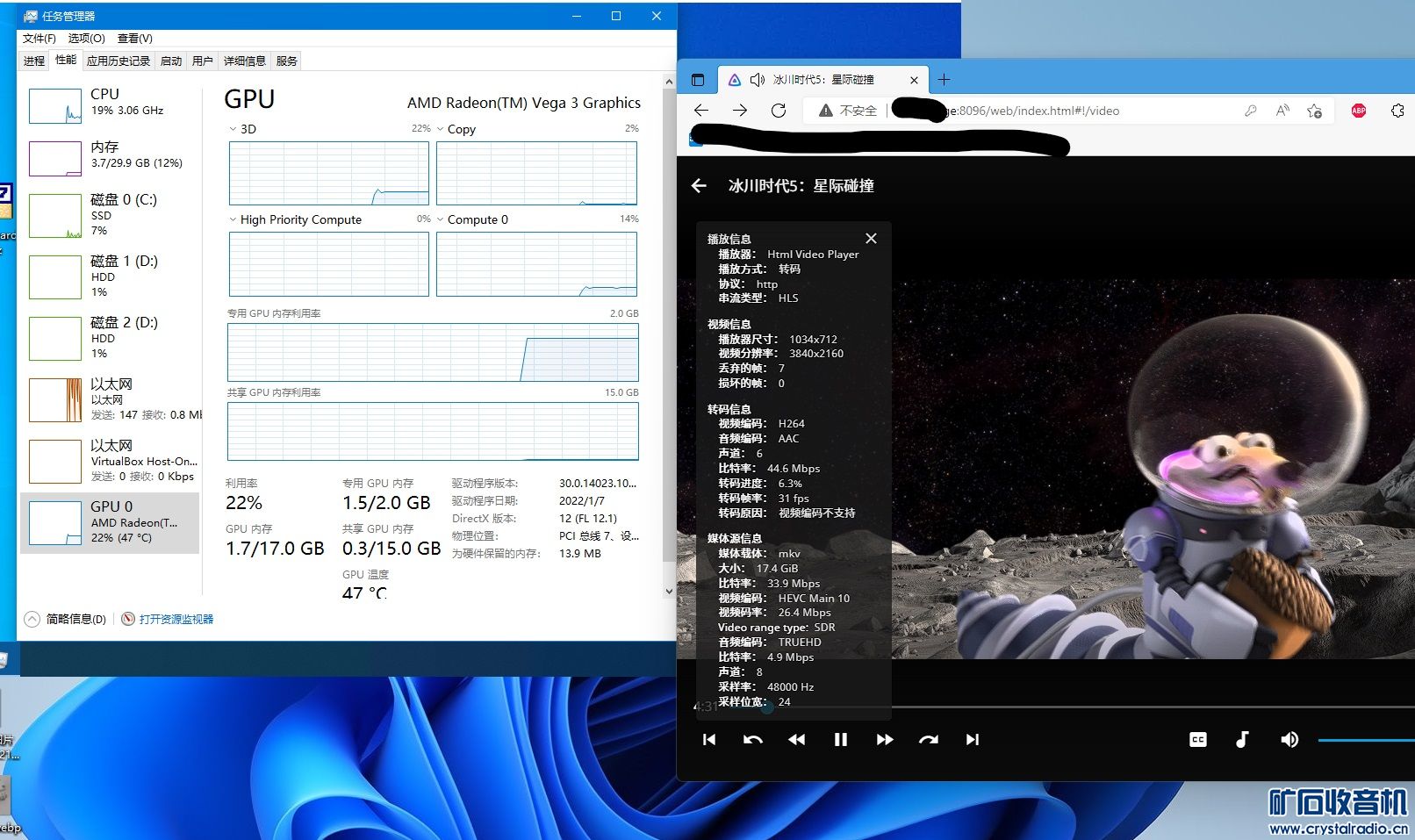

发表于 2022-7-31 22:14:38 | 显示全部楼层
zycxjl000 发表于 2022-7-30 22:22
好吧,好吧,h.265吗
Video: HVC1 3840x2160 23.976fps [V: hevc main 10, yuv420p10le, 3840x2160 [default]]
Audio: TrueHD 48000Hz 8ch 9216kbps [A: 原声英语 [eng] (truehd, 48000 Hz, 7.1, s24) [default]]
[冰川时代5:星际碰撞]Ice.Age.Collision.Course.2016.Bluray.SDR.H265.TureHD.7.1.3Audio.BOBO.mkv

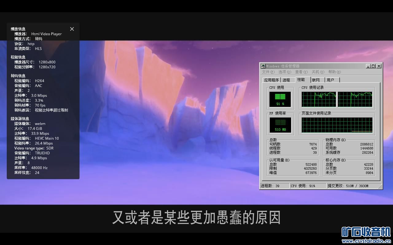

实机测试,在这个古董本子上也能放,当然,是经过jellyfin实时转码的
