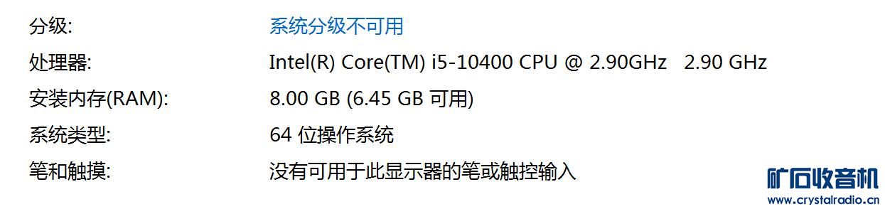

发表于 2022-7-28 19:43:17 | 显示全部楼层 |阅读模式
8G内存,只有6.45G可用,我怀疑是显卡占用了。我平时不玩游戏,不看视频。只写代码。

你是不是开了核显?并且非3D应用使用核显,这时候核显就会占用内存,在bios里把核显关掉就可以了,如果bios里面没有相关选项,你需要下载一个intel自己的显卡管理软件(一般安装官方驱动会自带这个应用程序),在显卡管理软件中设置所有进程都是用独显即可

独显是不会占用系统内存的。你的机器显示占用的内存是各种运行程序占用的内存,你可以进入到任务管理器查看各个程序的内存占用情况就知道了。

10400带核显,现今独显不再屏蔽核显,可同时连接显示器。

如何关闭核显?设备管理器里看不到了
