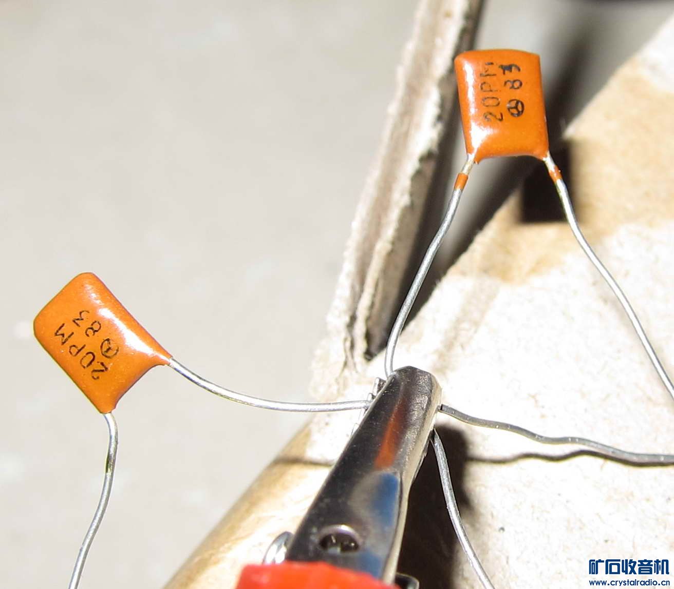

老衲的图库里找到了一个玻璃釉电容,
不过,玻璃釉电容红色的常见,黄色的不常见。

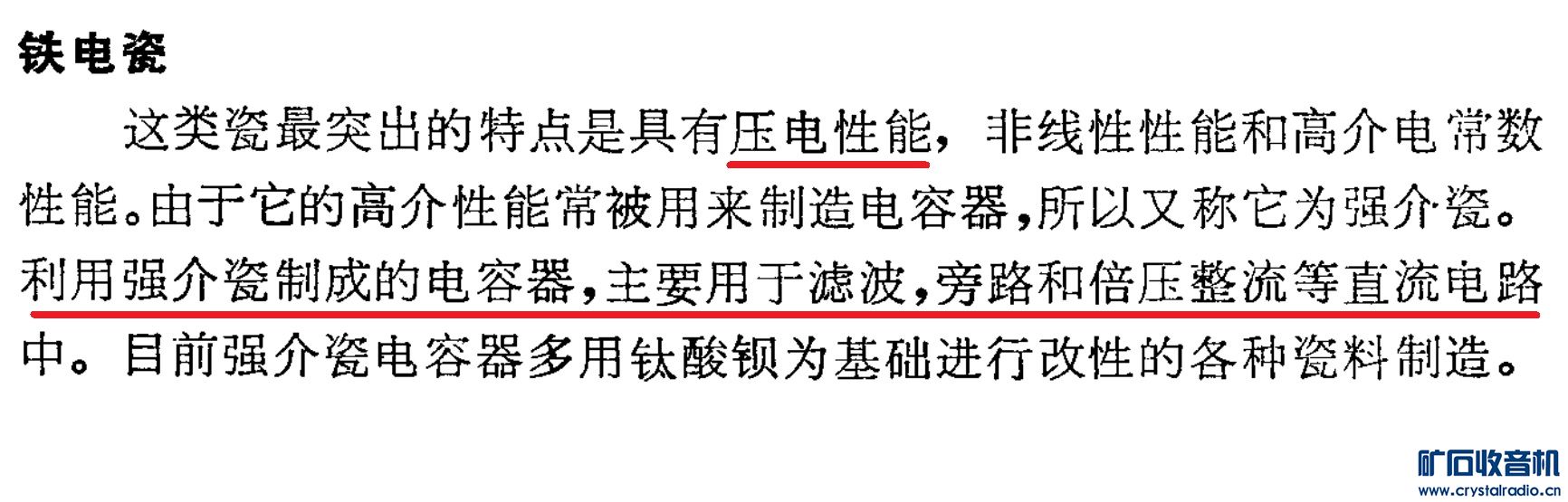

介绍一下独石电容。
独石电容就是多层叠片瓷介电容。
优点:容量大,体积小。
缺点:
陶瓷易碎,叠片后更易碎。这也是陶瓷不如云母的地方。
由于陶瓷片很薄,微米级,银电极易发生银迁移,也就是银容易渗透到陶瓷片里引起导电。
至于说独石电容有压电效应,不能用于音响,老衲从来没有从哪本书上看到过这个说法。
这种说法可信度极低。因为陶瓷是个统称,有很多陶瓷材料可供选择,有压电效应的材料肯定不会用来做电容。
而且,独石电容就是多层瓷片电容,如果独石电容有压电效应,那么瓷片电容也会有压电效应。也从来没听说过瓷片电容有压电效应。

老衲居然搞错了。
瓷片电容主要分两类,高频瓷(容量小),低频瓷(容量大)。
低频瓷片电容和低频独石电容有的居然真有压电效应。
压电效应对音质有没有影响,有什么影响,老衲也不知道。音响大师应该能听得出来吧,声音脆,声音亮,声音柔软,声音有力无力。
看样子,电容里的水也很深。

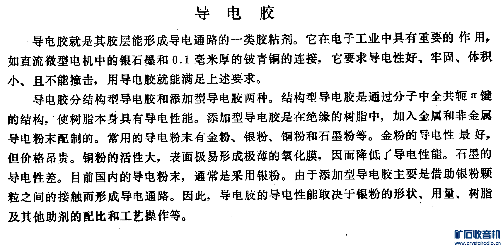

导电胶,结构型导电胶哪位看到过?或者有这方面的资料?
