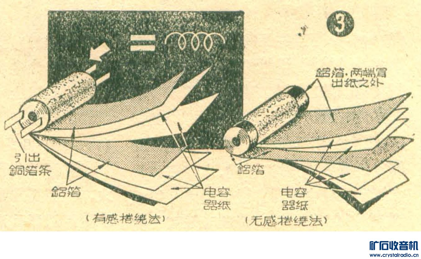

所谓电容,就是两块分开的金属板。两板之间可以是空气,但通常在两板之间塞进纸、聚苯乙烯薄膜等。
最原始的成品电容:纸介电容。如图:
两片铝箔之间是纸,然后卷起来。
(2)为什么要卷起来?
电容容量=介电常数*两板面积/两板间距。
要大容量,必须增加板面积,只能卷起来。
要大容量,两板间距必须缩小,微米级。
要耐压高,两板间距必须增大,因此,耐压等级越高的电容,体积越大。
(3)为什么要纸?
a、绝缘。b、纸的介电常数比空气高。c、便宜。

薄膜要看结构,要是两端喷锡后焊引线的无感结构与瓷片差异不大,要是卷绕的寄生电感会有影响,卷绕的结构还有一个自谐振频率,使用时应该避开。我有一个西德的卷绕电容标着f0=3.6MHz。
