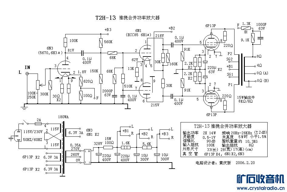

这个胆机只能拆了重新安装了,先找到一张6P13P的参数图和矿坛找到的一张推挽电路图,我开始了6P13P的并管胆机的制作。。。

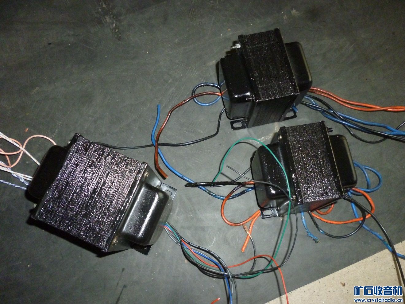

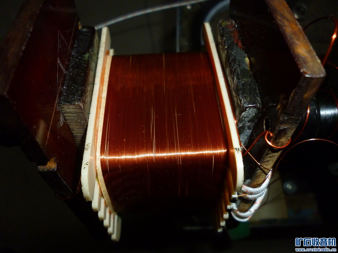

我重新绕制了一个电源变压器、二个输出变压器。。。层间绝缘用的是0.05电缆纸,初级和次级是用的0.05的高压黄蜡稠布。。。
 楼主| 发表于 2022-7-26 15:50:57 | 显示全部楼层
这三个牛通过浸绝缘漆和焊线完成,又重新用自喷漆喷了外部。。。

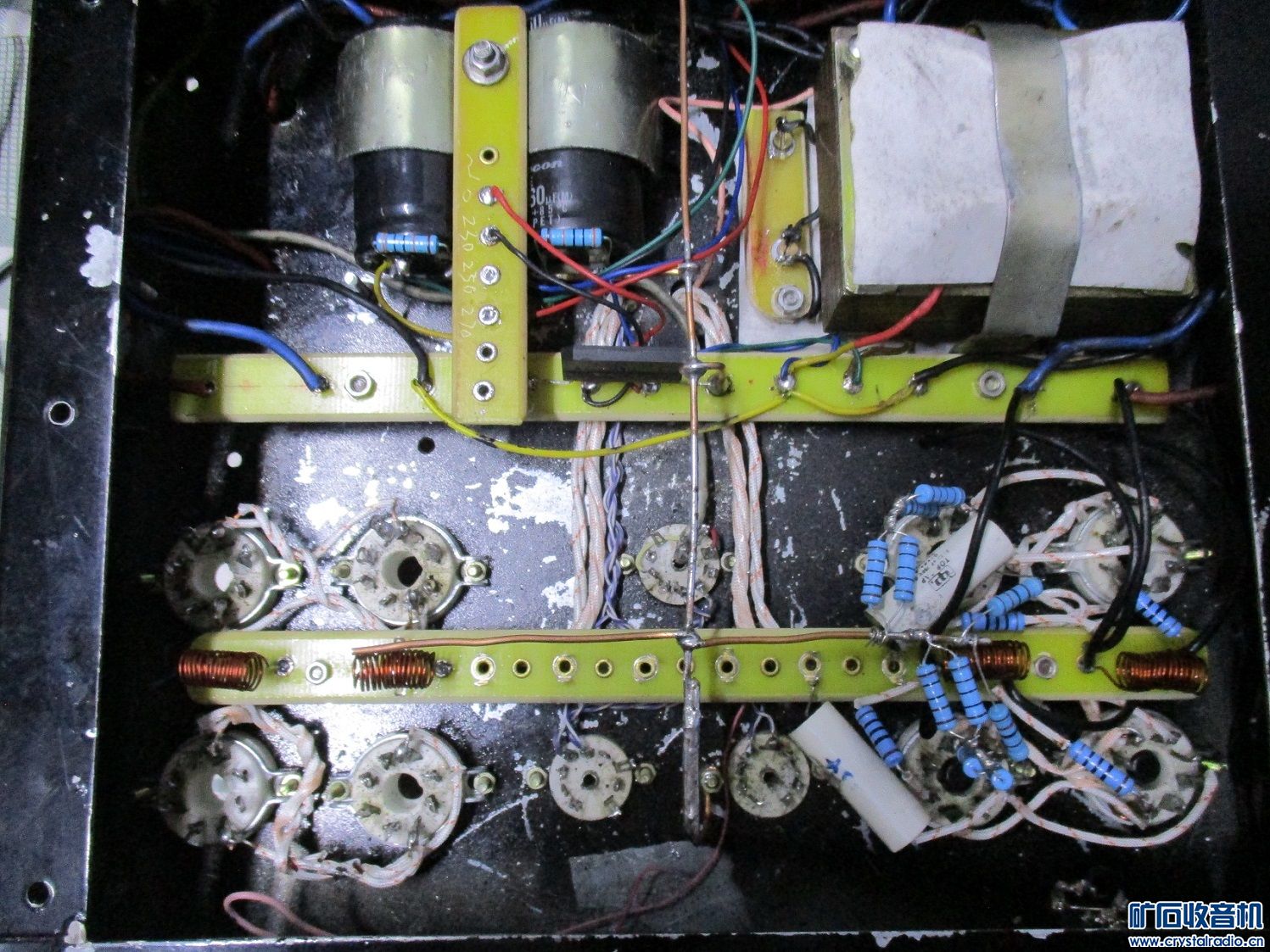

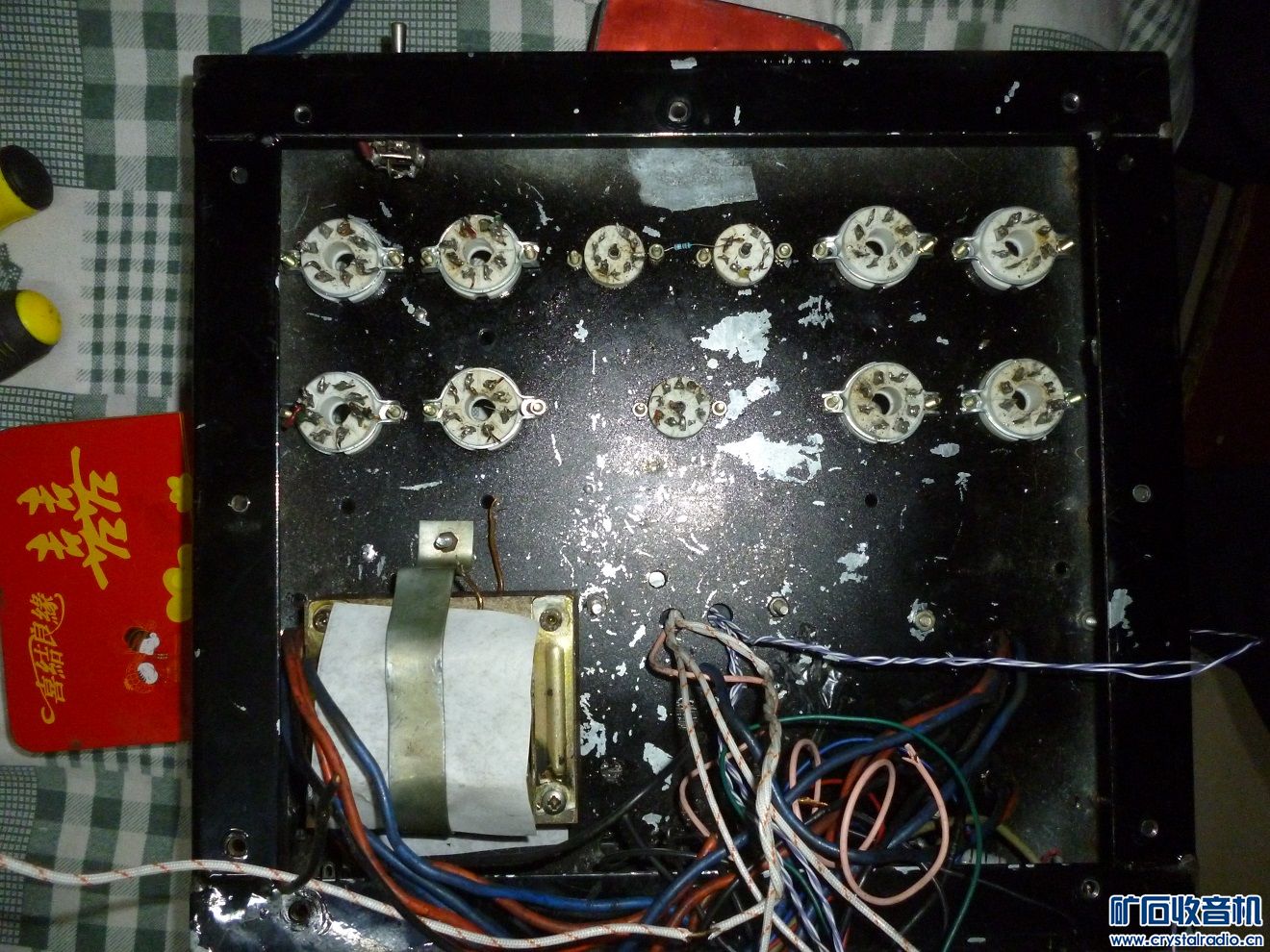

 楼主| 发表于 2022-7-26 15:58:31 | 显示全部楼层

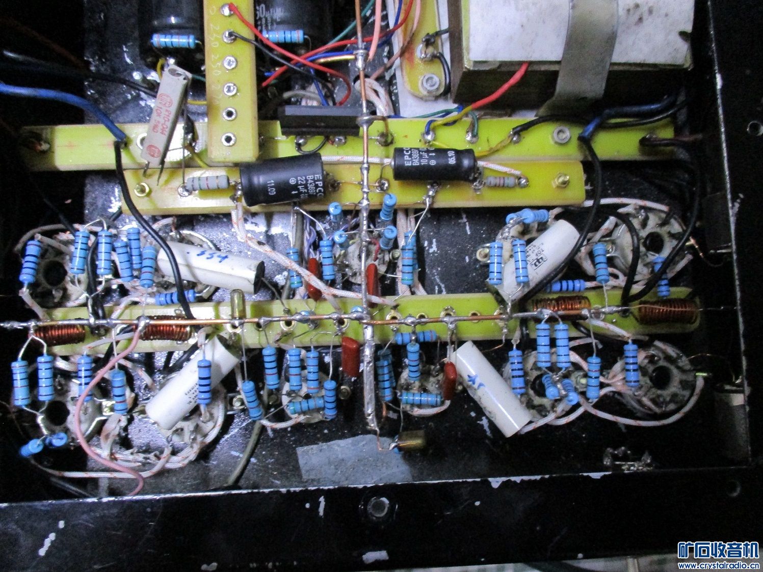

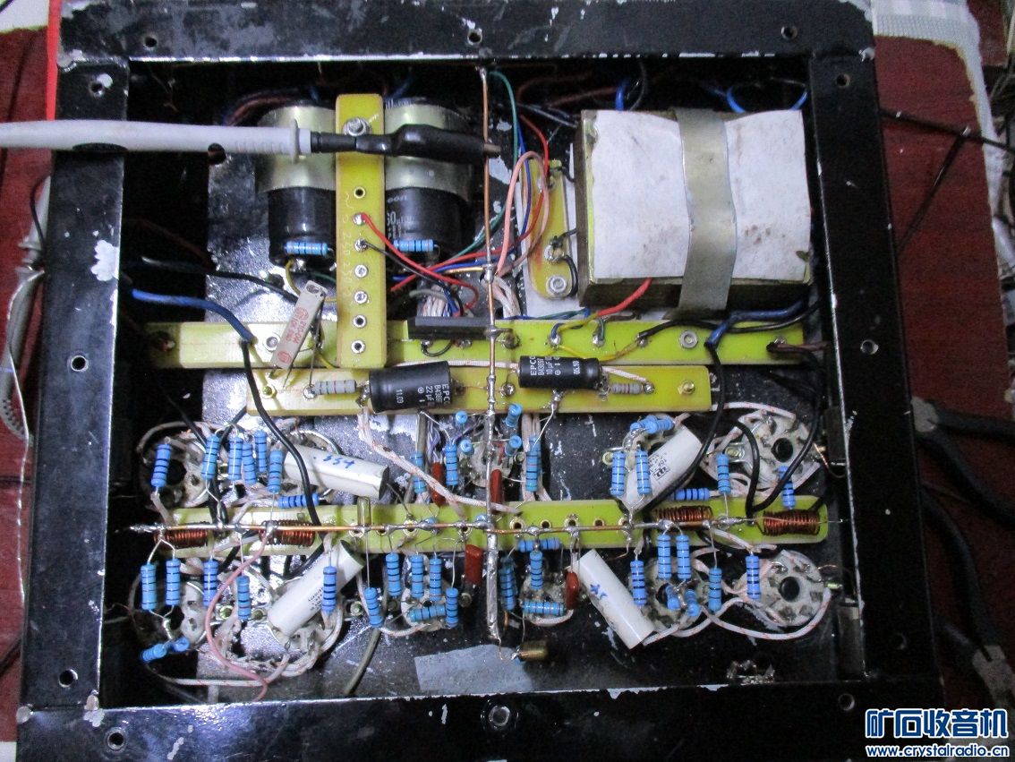

全部已拆卸完毕,重新开始制作安装。。。6P13P的灯丝线我用了0.85mm的漆包线外加黄蜡管绝缘,前级用了炮线都是为了可以绞在一起。。。同时用电木板制作了搭棚条,为了搭棚焊接顺利。。。

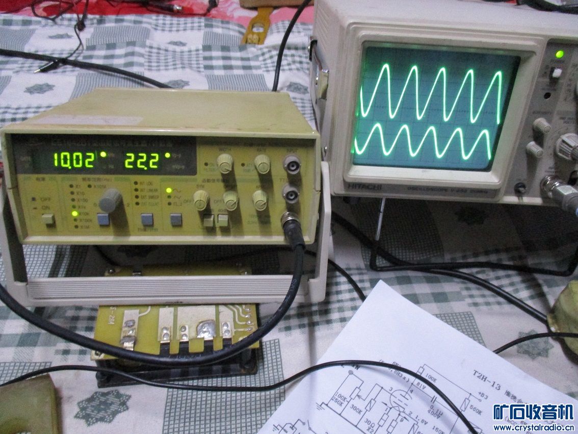

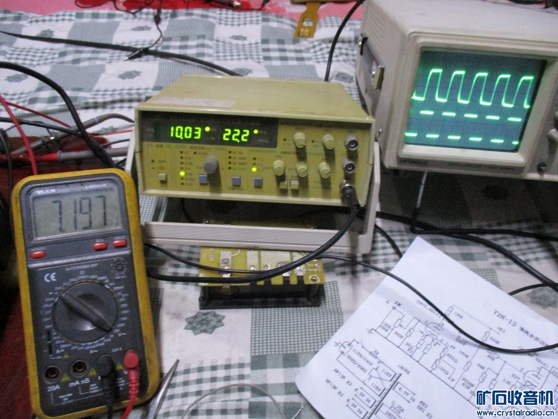

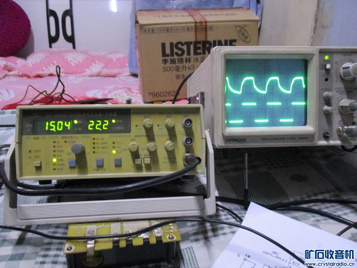

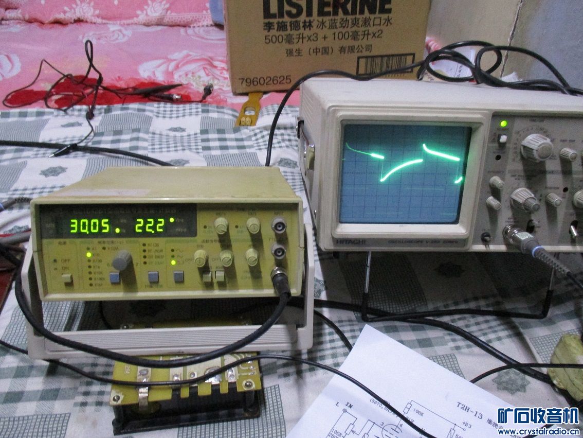

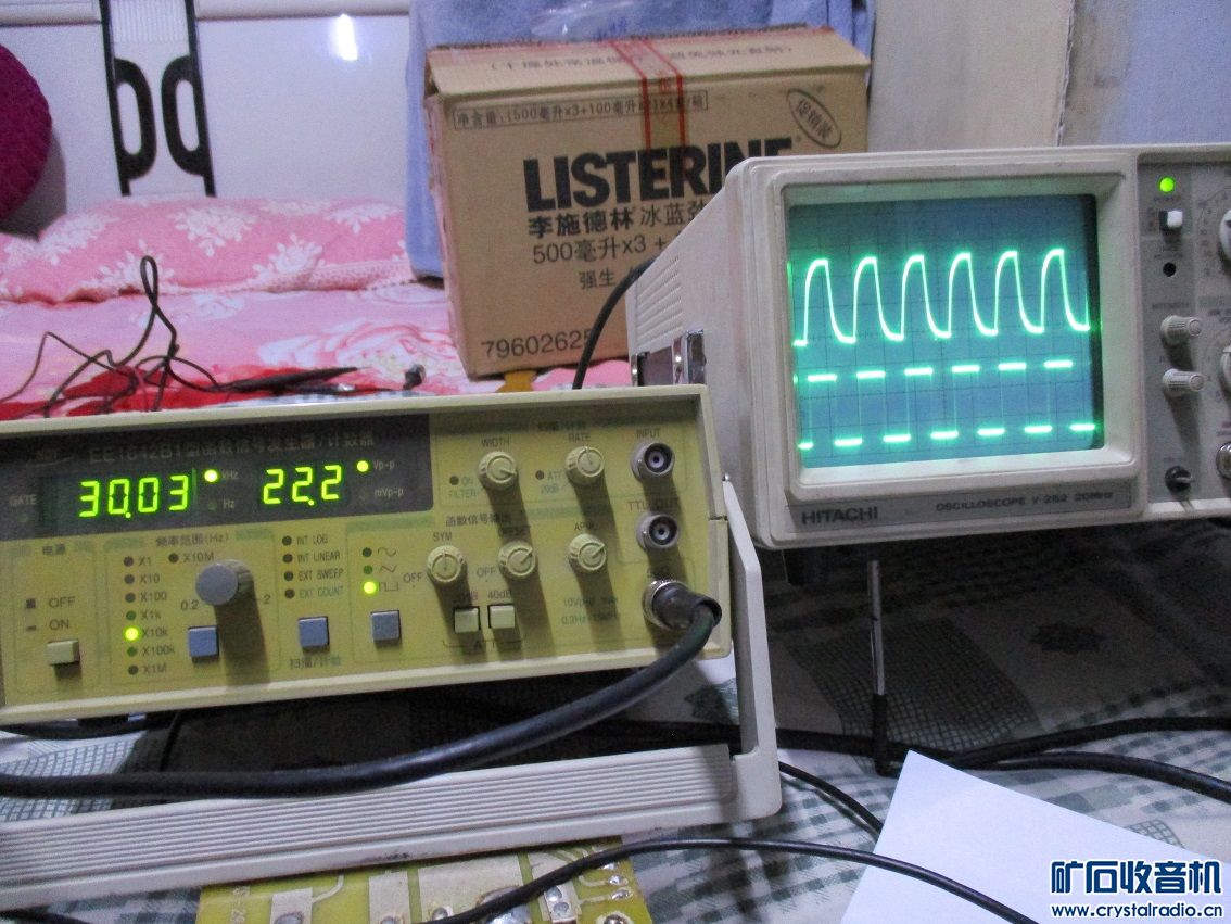

 楼主| 发表于 2022-7-26 16:09:42 | 显示全部楼层
从后级开始安装,先安装了一路通过示波器和信号发生器以及万用表的测试发现并管也不是什么难事。。。这一路通过测试波形图还可以的

 楼主| 发表于 2022-7-26 16:12:52 | 显示全部楼层
继续安装另一路以及前级的电路的安装。。。

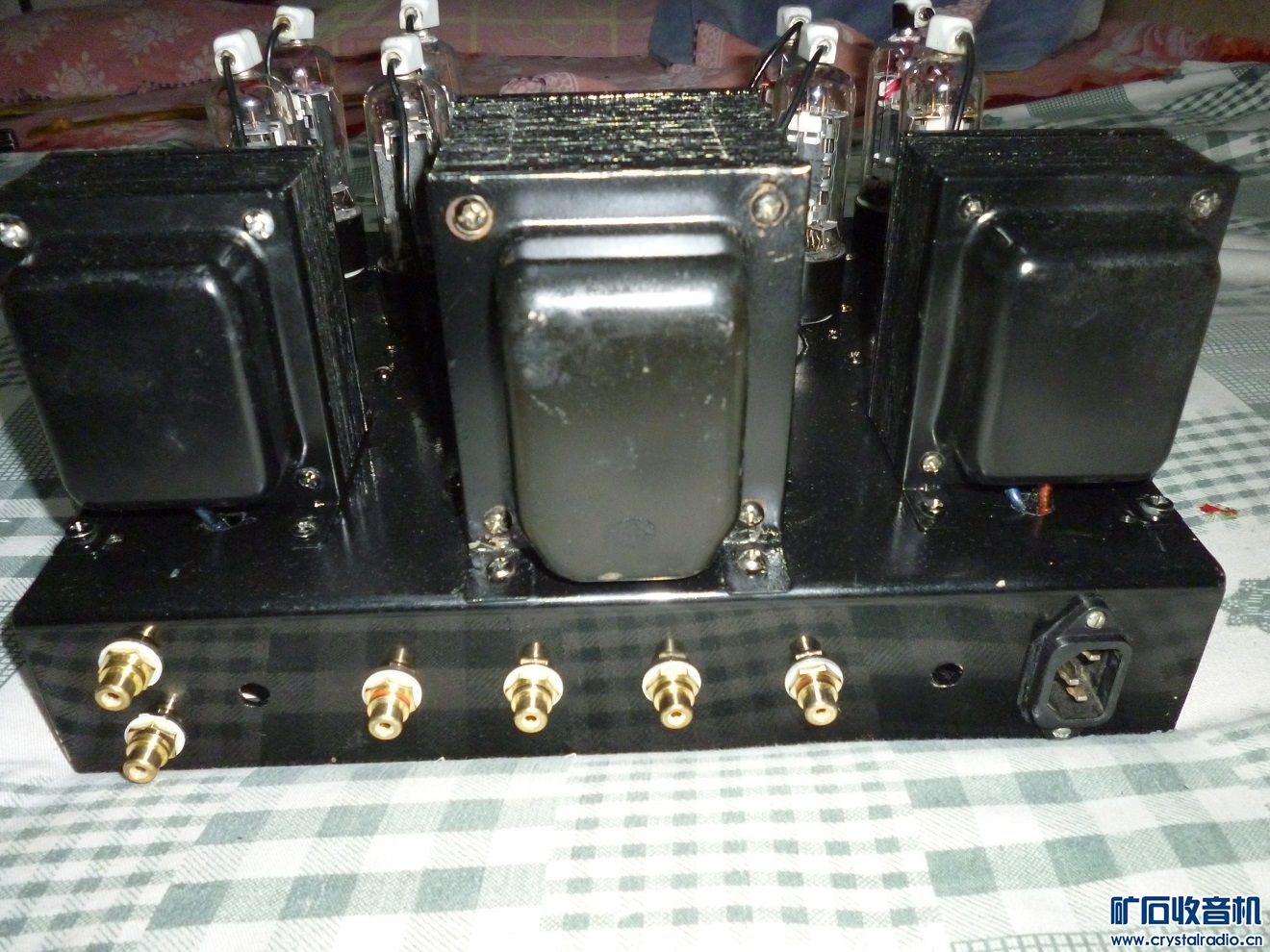

 楼主| 发表于 2022-7-26 16:16:48 | 显示全部楼层

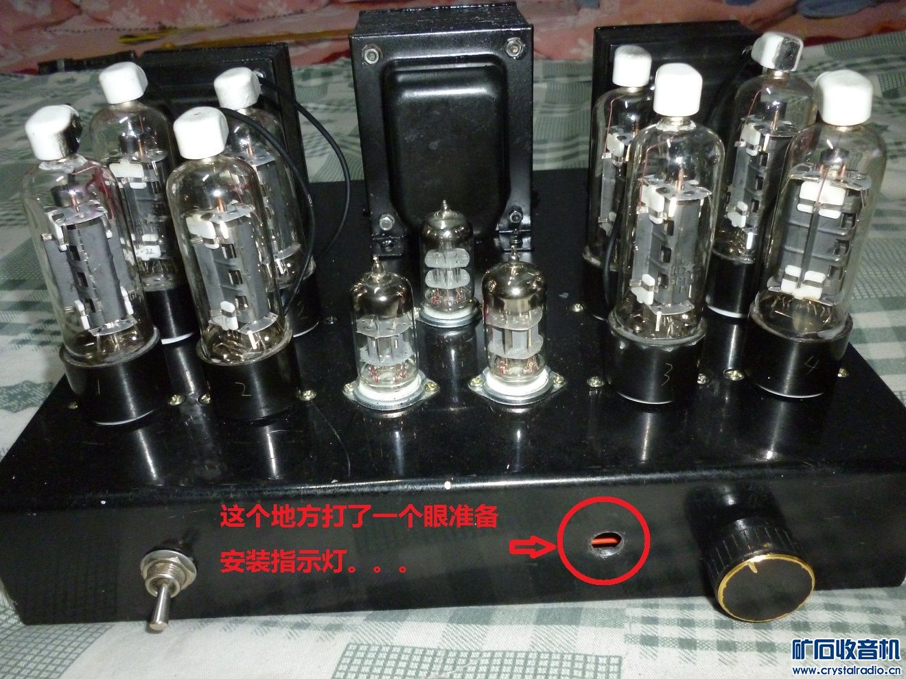

先来一个外观图吧。。。

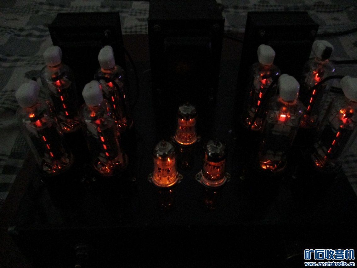

 楼主| 发表于 2022-7-26 16:22:13 | 显示全部楼层

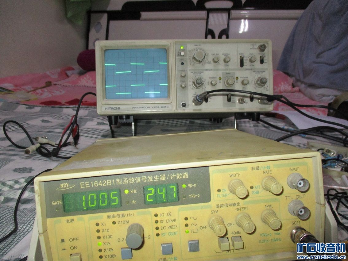

开始系统的调试以及测试。。。不管照的先后开始上图。。。
 楼主| 发表于 2022-7-26 16:29:15 | 显示全部楼层
通过听音高频略差一点,可能是输出变压器绕制阻抗略差一点,6P13P是8K阻抗,我并管按4K阻抗绕制的。。。低频非常好。。。

至此这个胆机完工。。。
