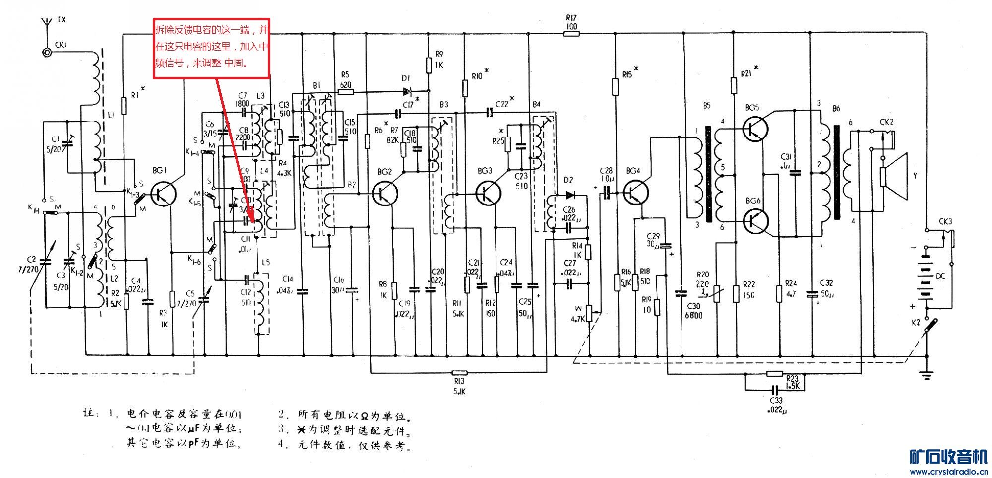

这种操作方法,也不能说对,也不能说不对。依我的经验,拆掉变频管基极磁棒线圈,虽然可以让震荡停振,是不是这级的工作点成了问题?
最好的方法(对我来说),是拆去振荡反馈电容与振荡线圈的连线,这样振荡就一定会停止了。并且在这只电容的这一端,加入中频信号。这是调整中频的一个非常好的方法,值得一试。
 楼主| 发表于 2022-8-6 08:46:19 | 显示全部楼层
为了更加明了,给个图加以说明:
 楼主| 发表于 2022-8-6 08:48:36 | 显示全部楼层
实际上,对于常用的输出阻抗为50欧或者75欧的信号发生器,只要把信号发生器加在这点上,振荡就自动地停振了。这样,连去掉电容的操作也免了。

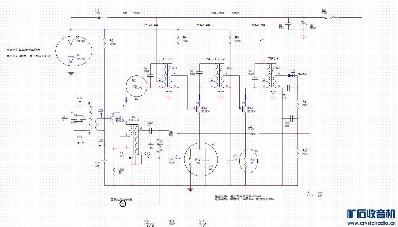

三人行必有我师,只要在某一方面有相当的经验与知识都可以为人师,谢谢老师指点,刚才用信号发生器和示波器试调整了中频,实际操作中发现用示波器比较直观,波形幅度微小的变化都能看的出来,但用万用表测电压发现不准,中周调偏很多电压也只变零点零几伏甚至不变,还发现输入信号不能太大,太大反而输出电压还减小,是不是AGC在起作用,我调整时输出电压在0.38V左右,调完好在收听过程中不放心是不是调准了,试着在微小的调整中周,除最后一个TTF2-9调节范围较大不灵敏外,前面两个中周稍动一点声音大小都有变化,看来是调准了,最后对比成品机调整了覆盖,收听感觉总的来说4B2机壳磁棒14CM,中波在白天的效果远摔集成收音机中波几条街,集成中波几乎在一片噪声中。

我认真看了朋友给出的电路,是非常典型的好电路。这里,我经常采用的一个好办法,是把变频管的上偏流电阻短路,也就是用一条导线代替R8,如图中黑粗线所示。这样做,效果虽不见得提升多少,可效果也不会有任何下降。朋友可试下?
这里,变频管的发射极电阻是2K,恰好可以保证变频管的工作点电流恒为0.35毫安左右,是一个最好的工作电流参数值。
 楼主| 发表于 2022-8-6 15:28:53 | 显示全部楼层
不知道使用的电池电压是多少,也就不知道R1的值是不是合适。R1的值,要保证通过两只4148的电流为3--4毫安为好。
求知无足 发表于 2022-8-6 15:28
不知道使用的电池电压是多少,也就不知道R1的值是不是合适。R1的值,要保证通过两只4148的电流为3--4毫安为 ...
电池电压4V,实际调试后各电阻值都有变化。图中画圈标了NC的都省掉的器件,感觉现在硅管制做中波机真的可以省很多元件,电路非常简洁,但收听效果一点不比锗管差,不怀旧的话,硅管机真的是不错的选择。

电池电压4V,实际调试后各电阻值都有变化。图中画圈标了NC的都省掉的器件,感觉现在硅管制做中波机真的 ...
怎么说呢?锗管机差,这个,一定会有许多人不同意的。设计得好的锗管机,其性能也不会差到哪里去。至关重要的是,在这个中波收音机范畴内,真的不能对比出锗管和硅管有什么大的差别。算是各有特点吧。比如说,用硅管设计的这类收音机,电路可以很简单,中放也可以不用中和就能够稳定工作,硅管价格便宜还不缺货,普遍来说硅管的参数性能还优于锗管等。但当电源电压使用1.5V时,用锗管就很容易设计出来输出功率大,性能好的收音机。而用硅管,这个则很是不容易办得到。因此说,锗管机与硅管机,不能说哪个比那个好,只能说各有千秋。
 楼主| 发表于 2022-8-7 07:42:22 | 显示全部楼层
至于朋友图中用圆圈划出来的地方,恰恰都是最不能省的!
第一个圈中的电路,是简易稳压用的。这对硅管机来说,是非常重要的,甚至可以说是必须的,除非,使用的电源是稳压的,而非各种电池(端电压会逐渐下降)。
第二个圈中虽然只有一只电阻,实践证明,在许多情况下,用它和不用它真的没有什么区别。但在有些情况下,比如这只晶体管的放大位数较大时,使用了这只电阻,可以使电路更加稳定。而电路稳定,是我们追求的最高目标,不是吗?这只电阻,还可以令振荡电路与中周适当有所隔离,消除其可能的相互影响。所以这只电阻也最好是不取消。
第三个圈中的阻容并联回路,涉及到这一级的直流工作点的稳定,是极其重要的设计,是万不能舍弃的。当然,我也看到过有许多成品机是不要这个并联回路的。我对些做过几次实验,有没有这个并联回路,对第一中放级晶体管的直流工作状态,有着极其重大的影响!当没有这个并联回路时,电池电压稍有降低,或者AGC稍微大一点时,这个电路的直流会直接奔向截止的!也就是说,没有了这个并联回路,这个电路可以正常工作,但可以工作的范围是极其狭窄的!相比较来说,这个并联回路,是一定不能舍弃的!
第四个圈中的电阻,也是至关重要的一个设计要素。我就很少见成品机会舍弃这个电阻的!它是电路稳定工作必不可少的一个元件!
总的来说,电路简化,也是有原则的,不能说简就简。不用这些元件,我制作的收音机照样可以工作的很好!这句话,局限性是很大的,不足为范!
