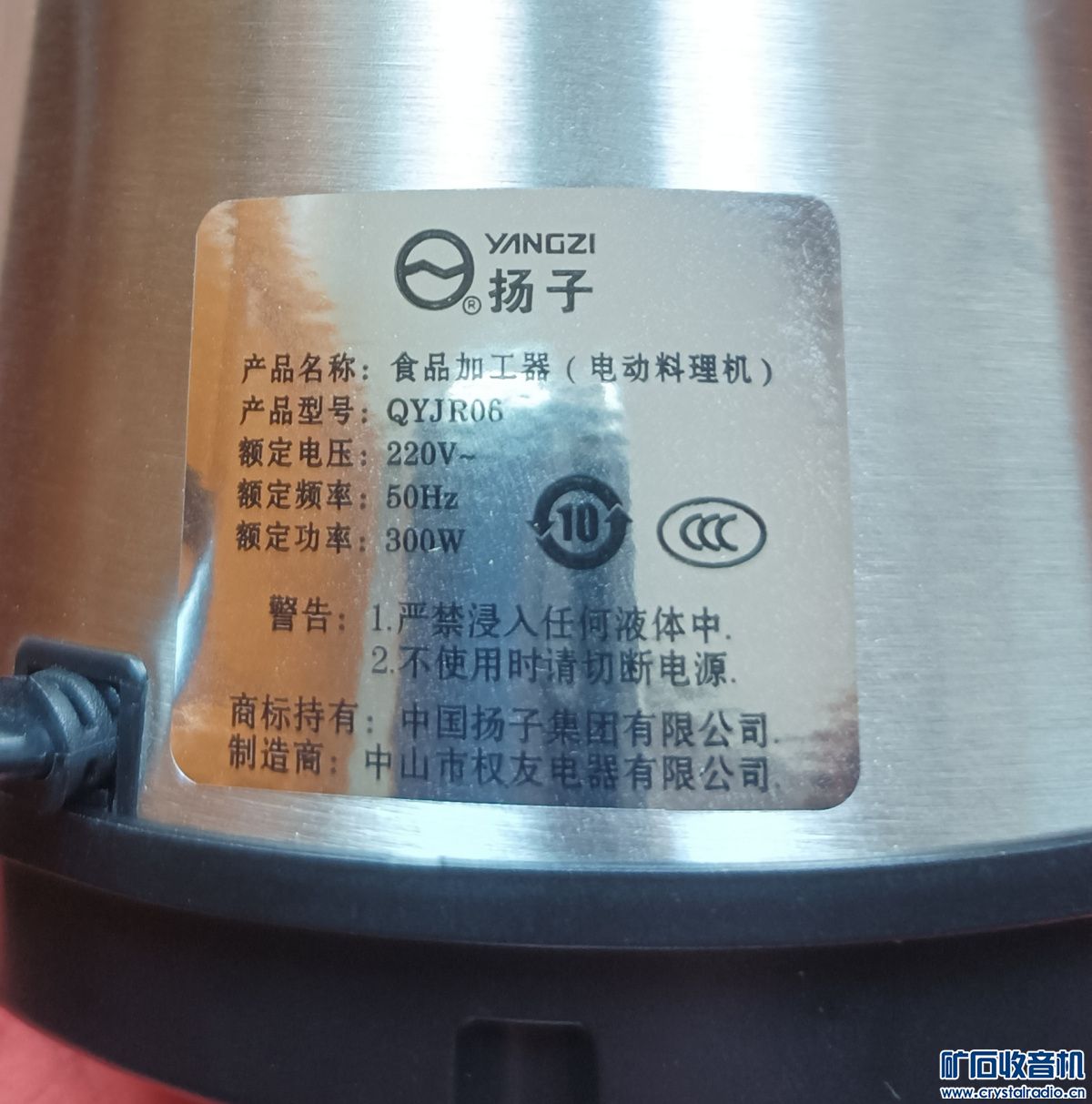

这绞肉机电机是什么问题?

这个绞肉机按键很简单,就是簧片,单独电机时按下按键,按键触不到簧片,装上去后底部有个凸杆被绞肉机盆顶起,簧片升高,按键才能触到簧片。

高速时是高速开关把二极管短路,低速时串入二极管,检查高速开关。直接短路高速开关试试

昨天已寄出了,开关和二极管都没问题,串入二极管更慢了。
发表于 2022-7-26 12:19:25 | 显示全部楼层
有电刷的串激电机,交直流通用的,特点是低转速时扭力很大,因此适合短时间直驱绞切刀片,串二极管就近似半功率运行,实际因为家用工作时间很短,比如每次几个几秒就完成工作了,电刷的损耗并不大,也许是线圈用了铝线,可能某一组接触不良?

电机寄过去换了个新电机,花了9元运费,试了下可以,实际下次绞肉再试了。
发表于 2022-7-28 17:07:40 | 显示全部楼层
铝包减线电机,线包内阻高,实际工作时一多半电压做功,一少半电压浪费在线包和电源线的内阻上,空载转速高,加载后电流增大,电阻上分配的电压变高,转速明显降低,这是廉价绞肉机的通病,东西难绞转速降低,电压稍有不足转速降低
 楼主| 发表于 2022-8-4 17:08:50 | 显示全部楼层
换的电机空载转速无法比较,前两天买了肉绞肉末,转速太慢,联系客服,客服咬定这转速是正常的,且只能换一次。网上找了下,这种串励电机转速分多档,20多元一个,下次拆开仔细比较一下,尺寸一样的话,买一个转速高的换上。
 楼主| 发表于 2022-8-21 15:23:20 | 显示全部楼层
前两天再次绞肉沫,是前腿肉,肉里有筋筋刁刁像肥肉的,结果阻力大了转不快,没一会冒烟了,联系客服不同意换,说只能换一次,老太婆用语音一通骂,他们答应换,但寄过去的运费得自己承担,运费得12元,我不想再换了,出运费再换个这样的有毛用! 所以不换了。
冷却后这个电机还能转。
可惜上次没把电机铭牌拍下来,外壳上标额定功率300W。
里面电机铭牌上是110W,转速10000。
出厂2022年5月,电机电枢上已有碳刷痕迹,我只用了几次啊,上次那个我看过上面几乎没有碳刷痕迹。
准备网上买个300W,转速15000的,价格28元多。
