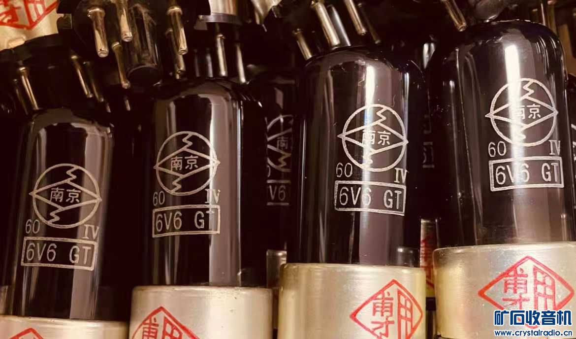

让你们看看网上自己印字的电子管长什么样

如果这管子原身是曙光的6P6P新管,这样改印一个管子多卖个二三十吧,算是小坑,好歹用没问题
但看它的管座光泽(原装没有这么亮)应该是换过的,也有可能是拆机旧管子翻新的,这就算大坑了

利润不大?我给您算算,现在正常的南京6V6GT新管大概50~80一只(按年份、外观、印字、有无U顶、是否专用再加JS溢价区别),我们按照最差的50算,JS去收电子管,拆机的国产6V6GT或6P6P也就几毛钱一只,如果货多的话,直接就是过秤算钱,一个管子五毛都不到。买回来翻新一下,按最低的价格卖50,即便除掉人工成本(雇几个大妈大婶就能干),利润也是几十倍,资本论上怎么说的来着 ,几十倍的利润,够不够翻个新做个假?
您觉得利润不大,那是您不知道他们收管子多便宜,早年那些仓库清理的时候,这些库存的管子都是按照废玻璃卖的,最开始萍乡邢台收电子管的,收去都是砸了烧玻璃,因为这种玻璃可以做温度计(普通玻璃不行),后来电子管热起来,才改行卖管子了

看玻壳像是毛子的管子,冒充南京的。能卖高价。

我是搞不懂为啥毛子的没人要,按理说我国的大八角管工艺都是从毛子那来的,毛子的6Π6C我也有不少,用起来没发现和南京的有任何区别,可毛子的在网上四五十一个没人要,南京的卖就七八十

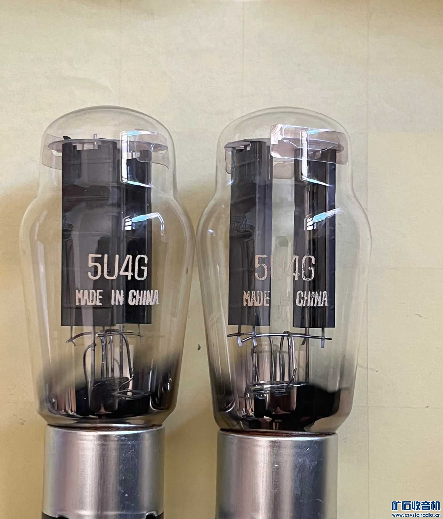

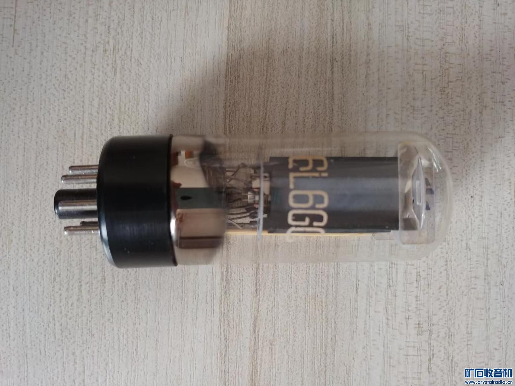

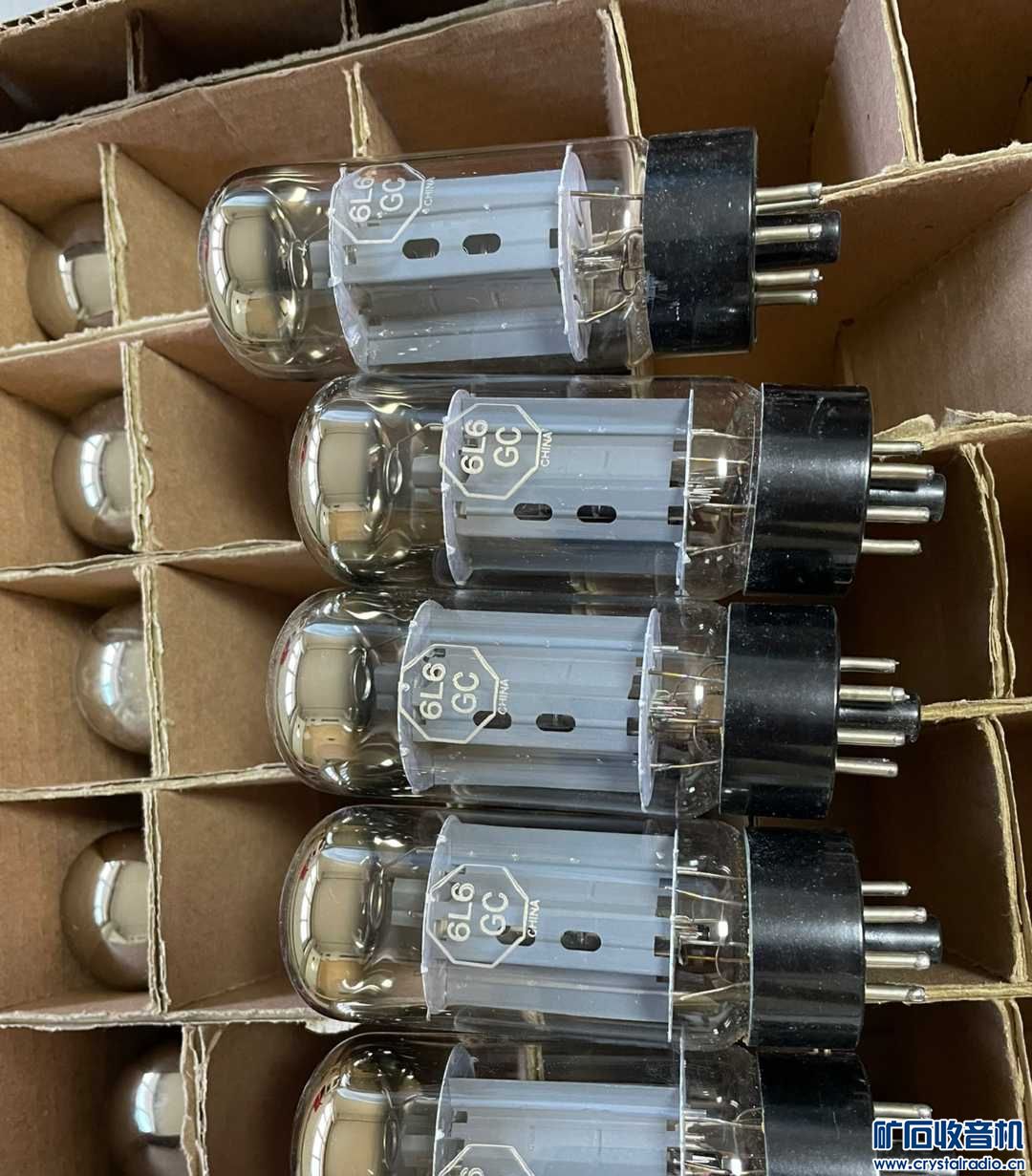

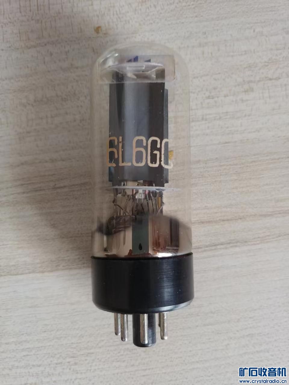

第一个5U4不像假冒的,我的这个6L6GC也是。曙光以前有出口就打这样的标

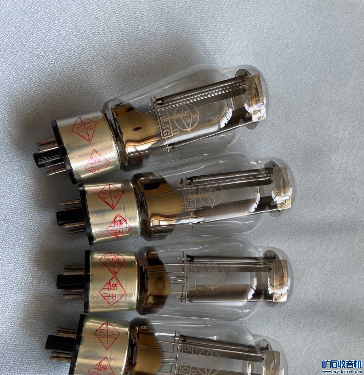

第一个还好,这个只打型号然后标中国制造的,应该是后期的出口货,后面那个南京铝箍的5u4G明显是曙光改印的,价格直接翻倍
