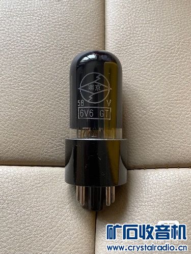

让你们看看网上自己印字的电子管长什么样
发表于 2022-7-20 22:02:41 来自手机 | 显示全部楼层 |阅读模式
一眼假,不解释
发表于 2022-7-21 11:33:14 | 显示全部楼层
看玻壳像是毛子的管子,冒充南京的。能卖高价。

发表于 2022-7-21 09:12:10 | 显示全部楼层
老南京的6v6喷碳颜色较浅灰黑色,顶带有散热翅
发表于 2022-7-20 22:23:11 | 显示全部楼层
可以乱真。这是高手。
 楼主| 发表于 2022-7-20 23:33:14 来自手机 | 显示全部楼层
乐在其中 发表于 2022-7-20 22:23
可以乱真。这是高手。
也就骗下萌新而已,见多了南京管的老家伙是不会上当的,根本就不用对比,感觉就不对
发表于 2022-7-21 00:11:55 | 显示全部楼层
呵呵,有字的比无字的好吧。
发表于 2022-7-21 07:41:59 | 显示全部楼层
就好像说近代瓷器冒充古董一样,泛着贼光。印的太假

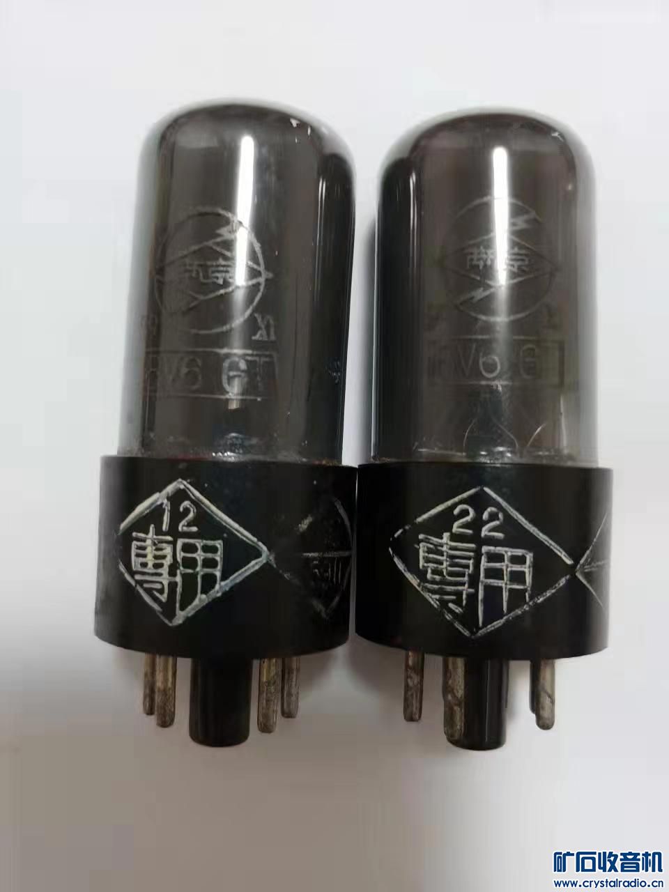

发表于 2022-7-21 07:44:07 | 显示全部楼层
和老南京对比一下

发表于 2022-7-21 08:01:20 | 显示全部楼层
那么多年保存下来,哪有锃光瓦亮的印字
 楼主| 发表于 2022-7-21 08:30:03 来自手机 | 显示全部楼层
09120408 发表于 2022-7-21 07:44
和老南京对比一下
这才是正版
发表于 2022-7-21 08:47:59 | 显示全部楼层
或者是进口喜万年改的呢

 楼主| 发表于 2022-7-21 09:52:04 | 显示全部楼层
其实新的印字是银色的,只是印字用的材料经过这么多年早都氧化了,所以是灰黑色,在黑底的管子上正对着是看不清楚的,必须得侧光
哈哈,我发了这帖子不会变相促进造假技术的进步吧 ,怎么感觉每一次揭露作假者的细节缺陷,都是在为其提供改进方向

 楼主| 发表于 2022-7-21 10:07:52 | 显示全部楼层
南京6V6GT有好多版本
最早是58、59、60的(我没见过57年的),单美标,灰色喷碳,U顶
然后是60年的,美/中双标,灰色喷碳,U顶
再后是61年的,美/中双标,黑色喷碳,前期U顶,后期无U顶
再后是62年以后的,大字中标,黑色喷碳,无U顶
这东西我手头几十只,各种版本都有,可能还有我没见过的版本,但个版本年份和外观大体如上,总之南京6V6GT的演变过程就是:
单美标/灰喷碳/U顶-->双标/灰喷碳/U顶-->双标/黑喷碳/U顶-->双标/黑喷碳/非U顶-->大中标/黑喷碳/非U顶
我贴的这个假货不光是印字假,它是58年单美标,但是58年单美标的管子就没有黑色喷碳的
