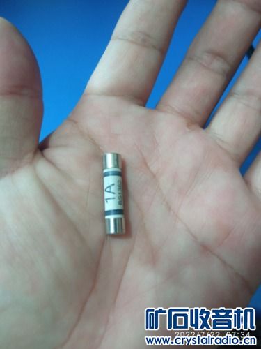

UT61E+测电流
发表于 2022-7-21 08:43:10 | 显示全部楼层
 楼主| 发表于 2022-7-21 09:23:13 | 显示全部楼层
liwj113 发表于 2022-7-21 08:43
那测试下正规的福禄克里面的保险丝电阻看看。国内小厂的,有些就是你所说的这样,没办法。
我测试过我的MF47的0.5A保险管内阻是0.5Ω。
今天买的原装优利德的1A,到货试一试是多少。

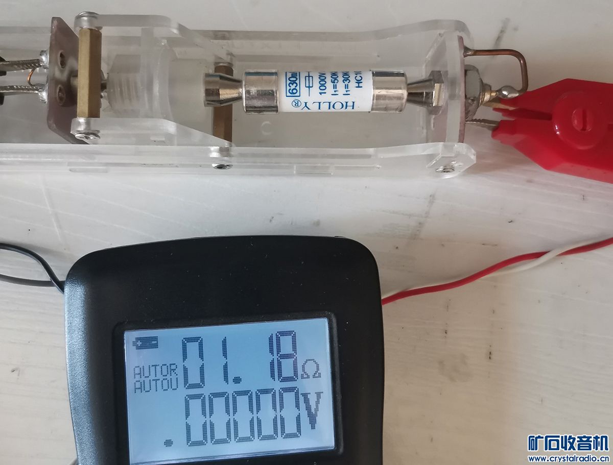

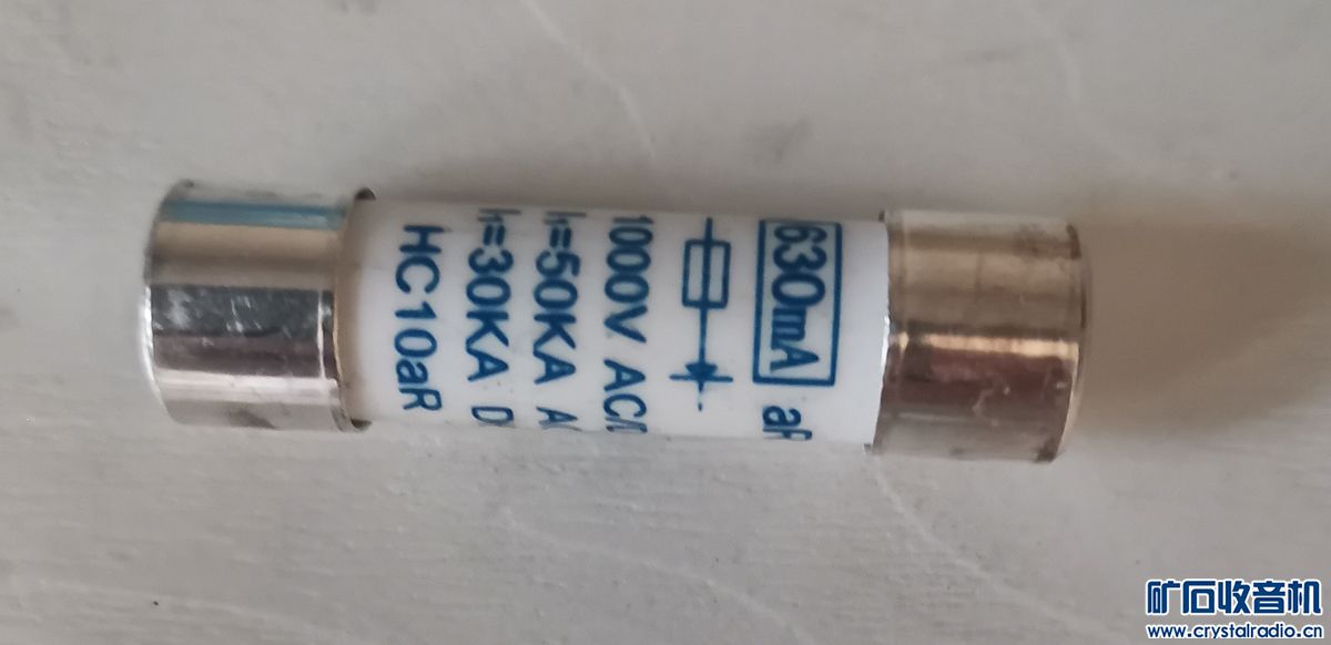

发表于 2022-7-21 10:50:27 | 显示全部楼层
正经的HOLLY快速保险
发表于 2022-7-21 11:03:25 | 显示全部楼层
quexing 发表于 2022-7-20 15:05
我忽发奇想,假设将UT61E+的1A保险丝短路,结果会不会好些?
没有必要纠结电流表的内阻,
串联回路中电流处处相等,
主要是测量值要准确。
另外,保险丝一般并不包含在取样电路中,
保险丝的电阻并不影响测量精度。

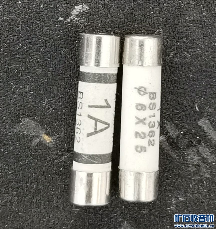

 楼主| 发表于 2022-7-21 20:52:15 | 显示全部楼层
保险丝到货,优利德买的,不是原装的,断了一些。电阻0.15Ω。
发表于 2022-7-22 08:49:08 | 显示全部楼层
发表于 2022-7-22 10:16:17 | 显示全部楼层
万用表的保险丝必须使用快熔的,
同时也不必追求电阻过小,
同等工艺材料下,电阻越大,熔得越快。
因为电阻大小并不影响测量精度。
如果用一般非快熔的保险丝,
请将电流至少除以3,
比如想要750mA保护,
用250mA的一般保险来替代。
发表于 2022-7-22 11:06:23 来自手机 | 显示全部楼层
今天早晨刚烧的,61E+ 保险丝。 18V工频变压器输出串联200欧姆电阻,通电瞬间把1A保险烧了! 说明这保险反应还是很快的!
 楼主| 发表于 2022-7-22 11:14:20 | 显示全部楼层
hc061218 发表于 2022-7-22 11:06
今天早晨刚烧的,61E+ 保险丝。 18V工频变压器输出串联200欧姆电阻,通电瞬间把1A保险烧了! 说明这保险反 ...
这个1A负责什么范围,好像只是电流档?61E+表,
 楼主| 发表于 2022-7-22 11:28:41 | 显示全部楼层
你买什么保险丝》?
发表于 2022-7-22 11:35:03 | 显示全部楼层
发表于 2022-7-22 12:30:32 来自手机 | 显示全部楼层
这个1A是毫安和微安档的保险
发表于 2022-7-22 12:31:14 来自手机 | 显示全部楼层
quexing 发表于 2022-7-22 11:28
你买什么保险丝》?
买的代换的保险,不是优利德原装的
 楼主| 发表于 2022-7-22 12:36:16 | 显示全部楼层
hc061218 发表于 2022-7-22 12:31
买的代换的保险,不是优利德原装的
现在不知哪一个牌子的好,优利德商家寄来的(不是厂家)粗糙。
