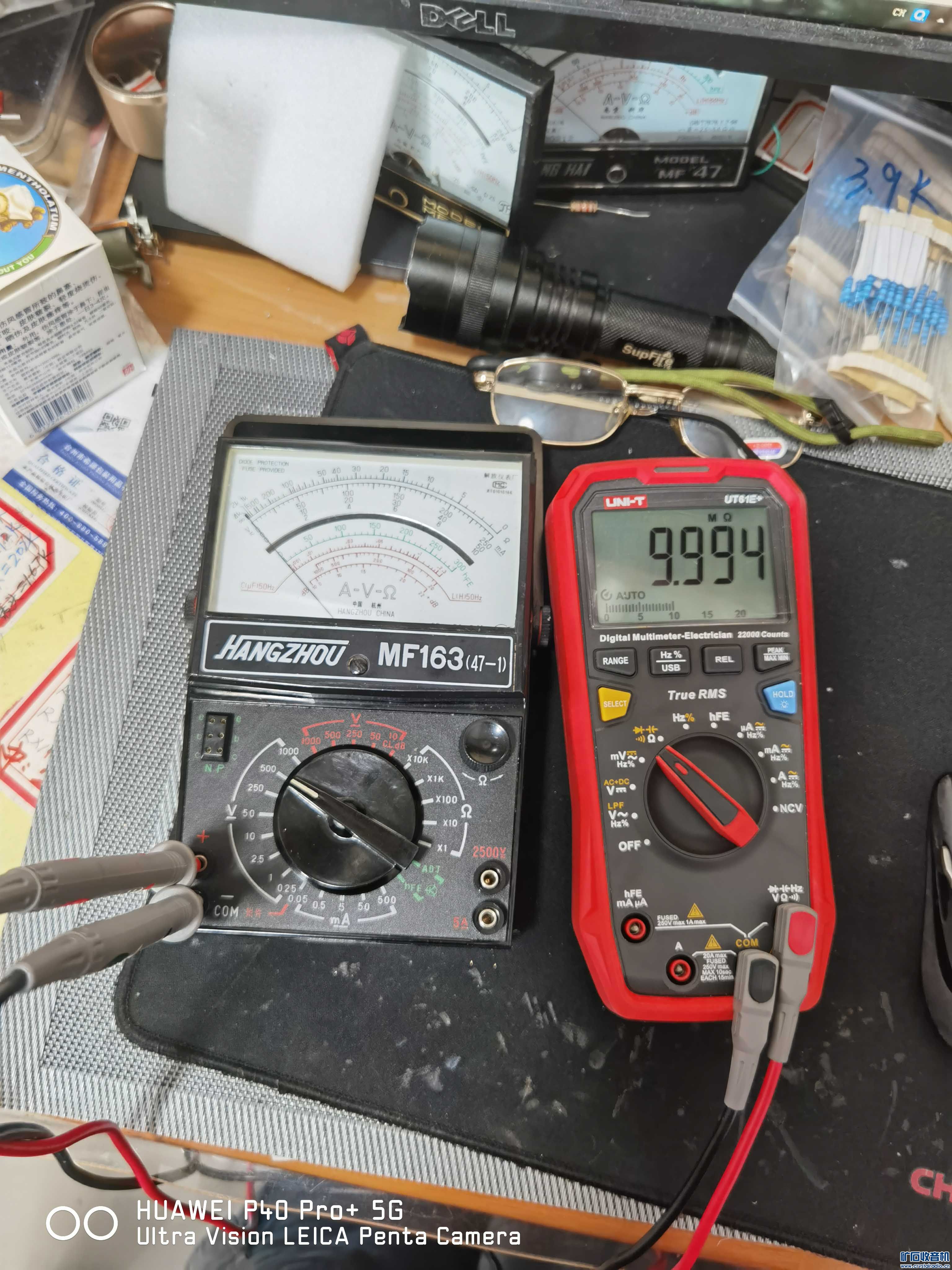

求助:收了一台U201,电阻挡打表。
发表于 2022-7-20 16:06:51 | 显示全部楼层
BG4IHV 发表于 2022-7-19 20:43
之前在论坛里收的,成色很好,
你好,我发了一张贴,也是这个表的,
有时间的话你帮我试一试,打到直流500V。然后用数字表测量其内阻(然后将表笔对调),我发现我的表,两次测量内阻不一样一次大约9.87M。对调表笔后10.17M,大约的。
但是拆开线路板。红表笔呢个接线柱不接触线路板,两次数值都一样(大约就是10M多一些)。
看看你的表是不是这样的?谢谢
发表于 2022-7-20 16:26:17 | 显示全部楼层
但是47的相差没有这么大

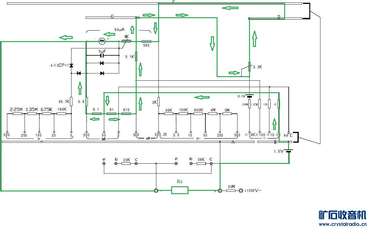

LinXK 发表于 2022-7-15 18:52
81电阻断路时应该是X10,X100,X10k会打表,X1应该不走。
RX1电流也走81欧,但此时它不起分流作用,按理说断开后不会打表。

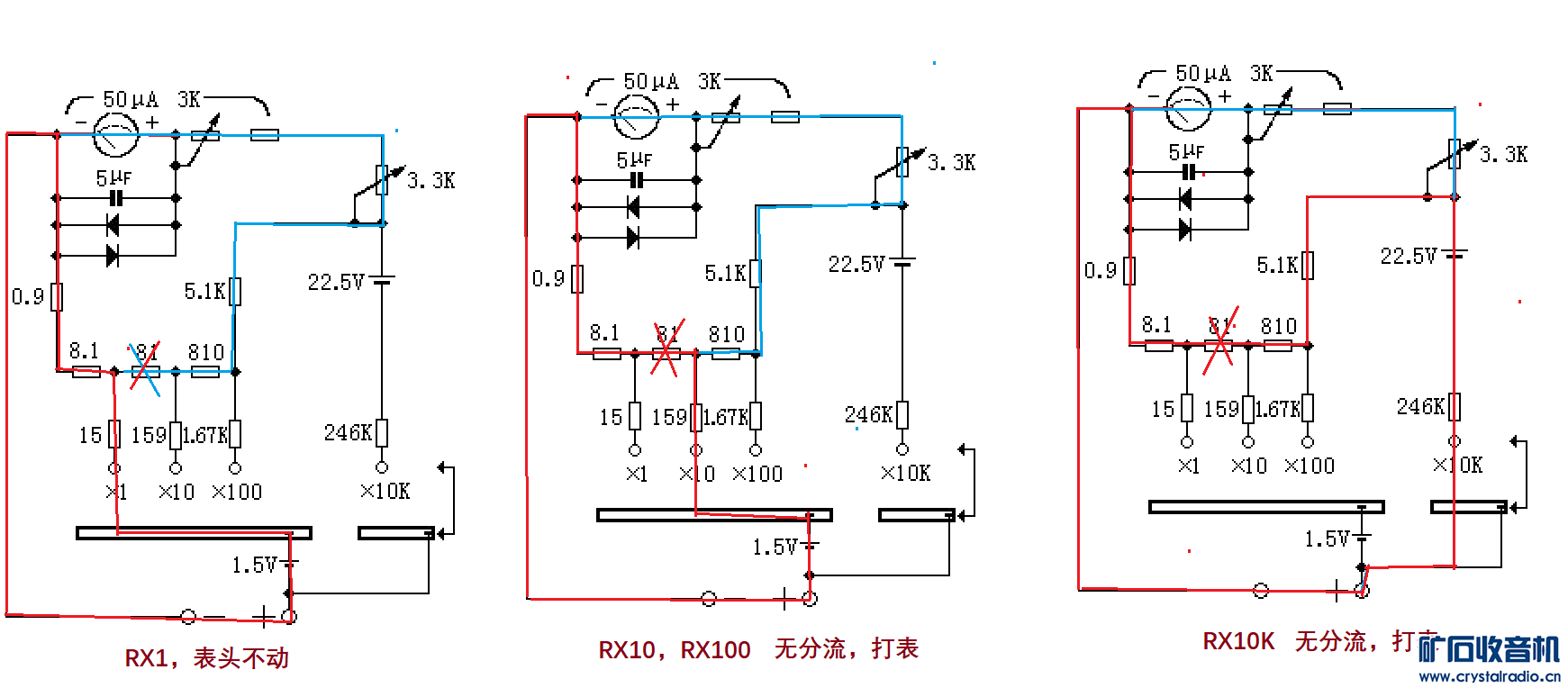

发表于 2022-7-22 17:04:16 | 显示全部楼层
这是U201表电阻档最简化电路图(把无关元件全部擦掉后再调整元件位置而得),从这个图很容易得到这个电阻开路的故障现象。
发表于 2022-7-22 17:08:43 | 显示全部楼层
所谓打表,是不能调零吧?
发表于 2022-7-22 17:30:33 | 显示全部楼层
这个图比较清楚。
有3种情况,蓝色支路的电流驱动表头。
如果81欧断开了,RX1时表头应该不动才对啊。
如果断开的是8.1欧的话,所有档都没有分流,表头电流过大,就都会打表。
发表于 2022-7-22 17:40:58 | 显示全部楼层
HFE与RX10回路一样,只是少串了只电阻。
我发觉,这表的电阻挡的精度。包括我按照liiqi坛友的方法改的x1k(3V)的精度都比我手头上的所有47都要好。
表头线性也是很好,比47-6的金川要好(以50微安挡为参考)。
发表于 2022-7-22 20:24:12 | 显示全部楼层
quexing 发表于 2022-7-20 16:06
你好,我发了一张贴,也是这个表的,
有时间的话你帮我试一试,打到直流500V。然后用数字表测量其内阻 ...
原因找到,但是不得其解。
拿掉22.5V电磁正常了,不得其解,本来在电压挡是没有接触的。是不是某一个地方漏电?
发表于 2022-7-22 20:46:18 | 显示全部楼层
老郑,麻烦你你帮我看看线路图。U201打到500V、250V挡,UT61E+黑表笔接U201红表笔、红表笔接U201黑表笔,测出来的电阻偏小、UT61E+红表笔接U201红表笔、黑表笔接U201黑表笔,测出来的电阻偏大,拿掉22.5V,电阻恢复正常,表笔随意接都基本没有差别。
22.5V是怎样影响到的?
