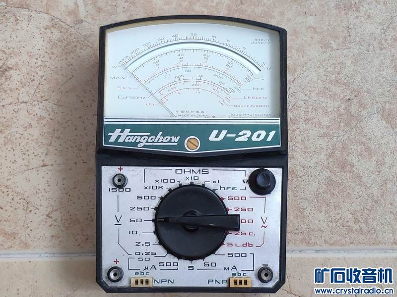

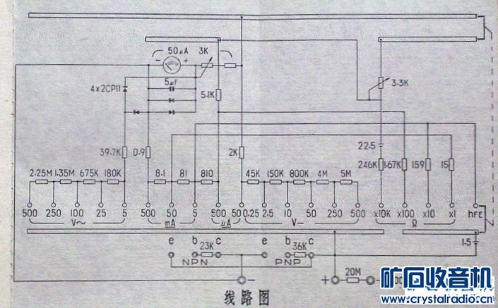

电阻挡任何一个档位x1、x10、x100、x10k都打表。不能调零,这是什么原因?

先测试一下直流500UA档是不是正常,并依次测试5毫安50毫安档。3.3K的电阻档电位器也是要检查的。

    检查一下欧姆档调零电阻,是否接触不良或脱焊,

 楼主| 发表于 2022-7-15 17:45:18 | 显示全部楼层
刚刚检查,发现81欧姆的电阻断路了,还不知道是不是这原因,

发表于 2022-7-15 18:52:09 | 显示全部楼层
81电阻断路时应该是X10,X100,X10k会打表,X1应该不走。
 楼主| 发表于 2022-7-15 19:02:56 | 显示全部楼层
全部打表吗,hFE也打表。
重新绕制,找到断点,丢失了一部分线,可能太细找不到,绕制之后只有75欧姆。请问影响大吗?我看看,好像对5mA的影响稍大?是不是?
发表于 2022-7-15 21:50:13 | 显示全部楼层
林健 发表于 2022-7-15 19:02
全部打表吗,hFE也打表。
重新绕制,找到断点,丢失了一部分线,可能太细找不到,绕制之后只有75欧姆。 ...
还不如找一个1W的82Ω金属膜电阻替换。
发表于 2022-7-15 22:40:27 | 显示全部楼层
全部打表吗,hFE也打表。
从原理图上分析,81欧电阻断路应该是hFE、X10,X100,X10k会打表,X1应该不走。
这个电阻不准对5mA档影响最大。重绕后有75欧可以串一个6.2欧试试,或者如楼上所说换82欧金属膜。
 楼主| 发表于 2022-7-16 05:56:16 | 显示全部楼层
买了1/4的金属膜电阻,82的,2.5元100个±1%,挑一个接近81的就算了。

发表于 2022-7-19 20:43:09 | 显示全部楼层
  之前在论坛里收的,成色很好,
