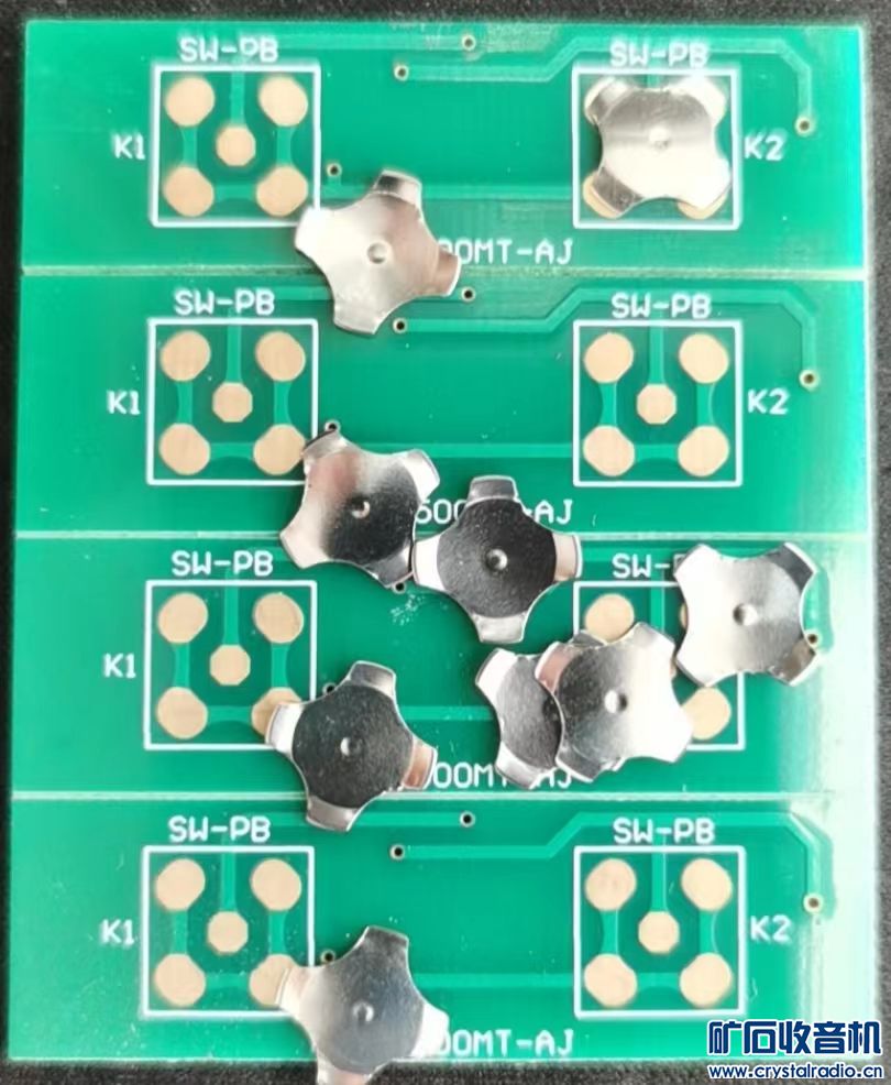

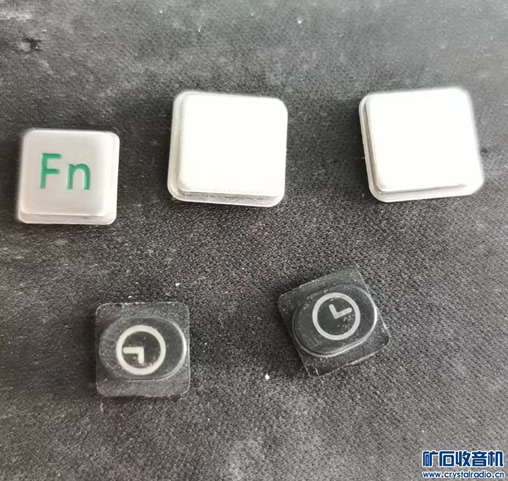

没有用,因为是上下2层粘起来的,为了可以弯曲,中间用的是炭膜线路,一分解,会把炭膜线路也拉下来~
以前曾经用过这种薄膜按键做产品,后来发现碳膜太容易坏了,给客户投诉的头大。坚决淘汰掉,用2mm的镀金板做底,加不锈钢弹片(最好是镀金的)专门注塑的帽做按键,再也没有客户投诉这方面的问题了。一分价钱一分货。
发表于 2022-7-28 15:29:13 | 显示全部楼层
发表于 2022-7-28 15:38:50 | 显示全部楼层
逍遥客 发表于 2022-7-28 15:29
如果量大的话您这总体成本大多了,薄膜开关不管进口的还是国产的机器直接用硬基板的很少,最多像SHARP洗 ...
也还好吧,最大的成本是PCB,要六七毛钱一片。弹片和按键可以忽略不计。按键是其它注塑上面抠出来的,不用钱。
我的设计准则是让客户用十年不坏。
发表于 2022-7-28 15:49:33 | 显示全部楼层
这种设计是在拆过去那种老式公共电话机和银行的取款机得到的灵感,那个最大的成本是不锈钢按键,一个按键都要几块钱。跟提款机比已经便宜很多了。
