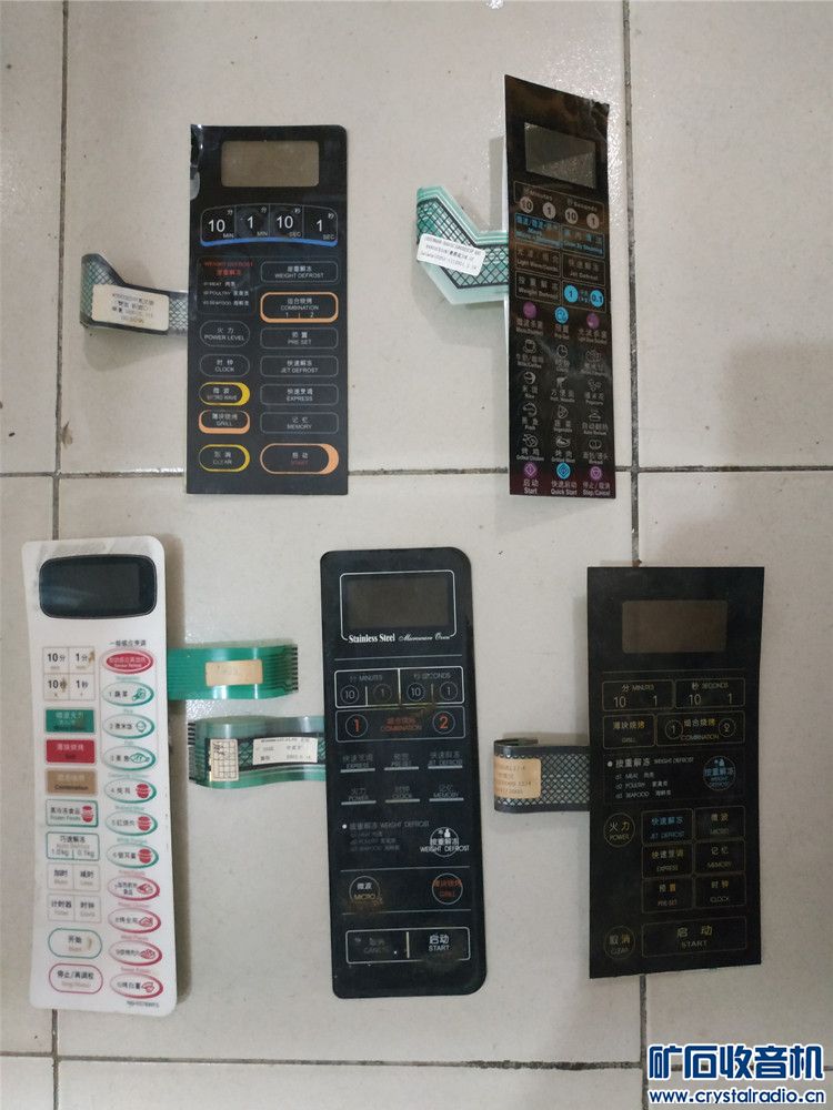

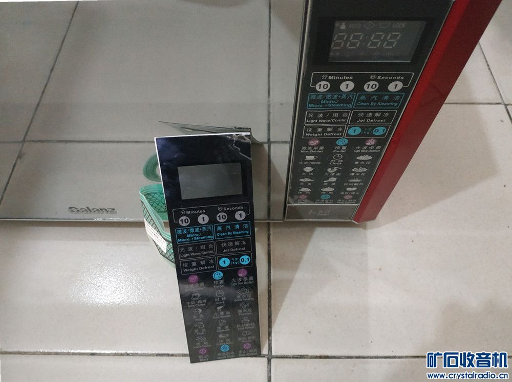

      一个同学亲家的哥哥前天早上送来一台格兰仕微波炉,说是启动键失效,不用说又是面板薄膜开关的问题。网上拍了一个刚才装上,故障立马排除。
      这应该是这类微波炉的通病,些年换过不少这种薄膜开关了。

发表于 2022-7-13 18:19:44 | 显示全部楼层
想不到厂家会采用这种开关。不但格兰仕,美的也一样。
发表于 2022-7-13 19:05:17 | 显示全部楼层
所以我买最便宜的机械控制微波炉,这种板面的故障率太高,我也遇到好几台,买张面板50元。
发表于 2022-7-13 19:39:09 | 显示全部楼层
若做机械开关,装配都麻烦。
发表于 2022-7-13 19:50:17 来自手机 | 显示全部楼层
新机器使用时,按键就不灵敏,一问,都这样。据说这样设计高大上。

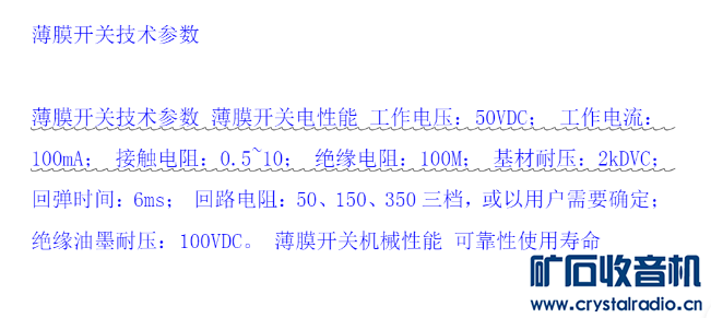

发表于 2022-7-14 08:57:21 | 显示全部楼层
薄膜开关按下后电阻有多少算正常?指针表

 楼主| 发表于 2022-7-14 17:22:31 | 显示全部楼层
往事已去 发表于 2022-7-14 08:57
薄膜开关按下后电阻有多少算正常?指针表
网上找的:
