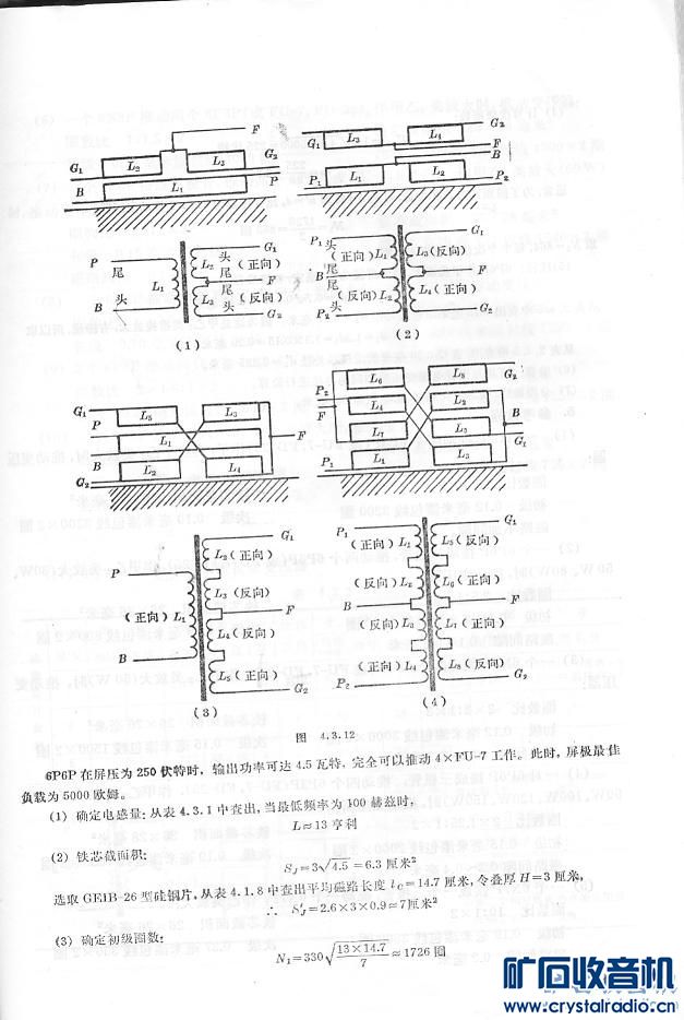

谢谢各位大神的回复,对于10K:(10k+10k)这样的牛我是不敢下手的。绕制导线细切匝数多,绕制起来确实不易。何况对我这个小白来说简直是难于上青天。
我计划做一个300B推833的降压牛,根据300B的曲线,屏压400V左右时输出牛阻抗在3.5K左右,左特性管需要功率推动而不是电压摆幅,降压牛计划采用阻抗比为1:0.5,计算初级2800-3000T,导线直径(带漆):0.32(按过流150MA计算),次级1400-1600T,线直径(带漆):0.19(按过流50MA计算)。采用86铁心,叠后50MM.5夹4来绕制,窗口占用率刚刚好。不知道这个计算结果和导线的使用是否合适,请大神门指定一下。

发表于 2022-7-13 20:12:01 | 显示全部楼层
推动牛不像是输出牛推动的是下一级功率管的栅极并非是喇叭,所以要求频响范围宽并不要求有多大功率

发表于 2022-7-14 11:18:23 | 显示全部楼层
图片来自本坛。
 楼主| 发表于 2022-7-15 10:13:54 | 显示全部楼层
谢谢你的分享,这几页对我太有用了,了解了推动变压器的不少知识。

发表于 2022-7-16 16:48:00 | 显示全部楼层
833最好还是使用推挽推动牛可以获得更好的驱动功率和更低的失真,同时频响也比单端好的太多,个人建议:使用6V6或是6L6推挽就挺好,电路有很多挑选一个简单点的这里不再重复,重要的是次级要用到800-1000欧体积并不大,一般66-76就足够了
