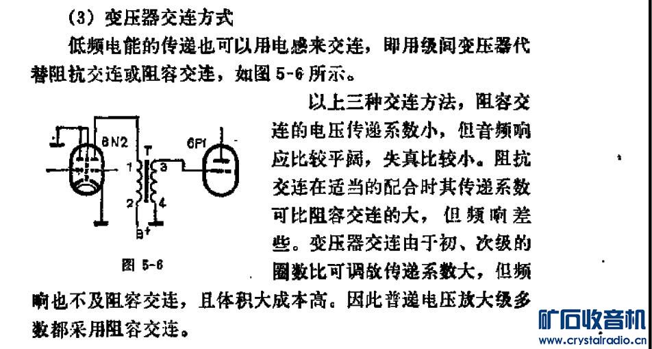

发表于 2022-7-10 17:21:30 | 显示全部楼层
