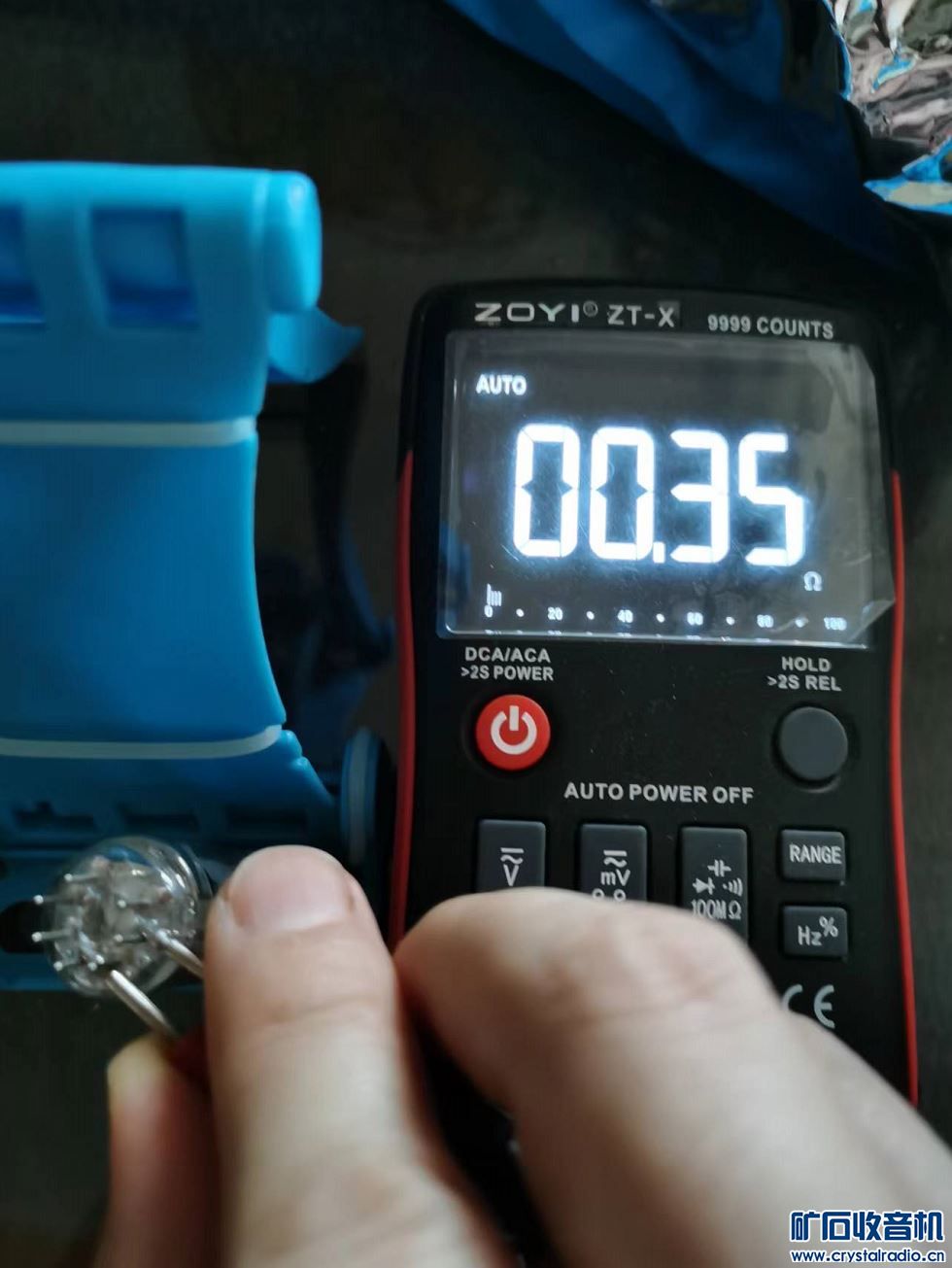

    最近在折腾电子管收音机,用6K7做高放,结果手上一只6K7是坏的,测试2脚帘栅和灯丝3脚呈短路状态。
   记得以前老电视机显像管栅极和灯丝短路,可以用高压冲击烧毁短路点来修复。
   请教,这只6K7可以用同样方式修复否?

帘栅和灯丝之间差几条街咋短路啦!请眼看为实。

       你说错了。2脚不是帘栅极,帘栅极与灯丝之间隔着好几个电极,甚远。应该是第三栅极(抑制栅)第2脚,它通过内屏蔽与阴极相连,阴极靠近灯丝(3,4脚),就造成灯丝与抑制栅短路。可以试试用电击法打开,电容不要过大,要的是充电电压,你用电子管收音机或电视机上的B+电压给20μ/450V电容充电,打打试试,以前我家的彩电显像管连极就是这样打好的。击不开在某些条件下也不影响使用,楼上已经说了 。

我的意思是用肉眼透过玻璃看看,它们是在哪短路的。屏蔽罩里面好像不会,应该在两头。

如果真是管内部短路,还是可以利用的。比如用在FM 中放,2脚抑制栅接地,灯丝3脚接地。

 楼主| 发表于 2022-7-9 18:32:02 | 显示全部楼层
  就是短路了,俺还不至于分不清:

   准备找个50V 10000uf的电容充满电烧一下,还是短路的话就砸开来玩。
