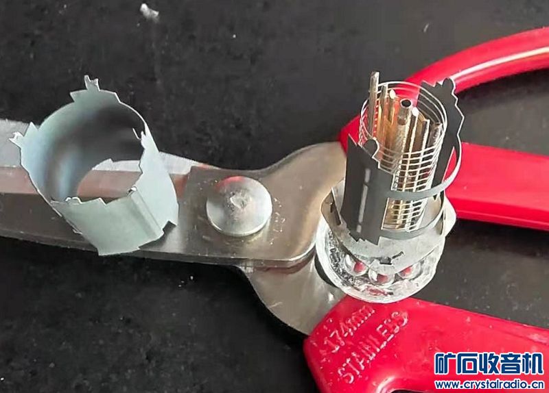

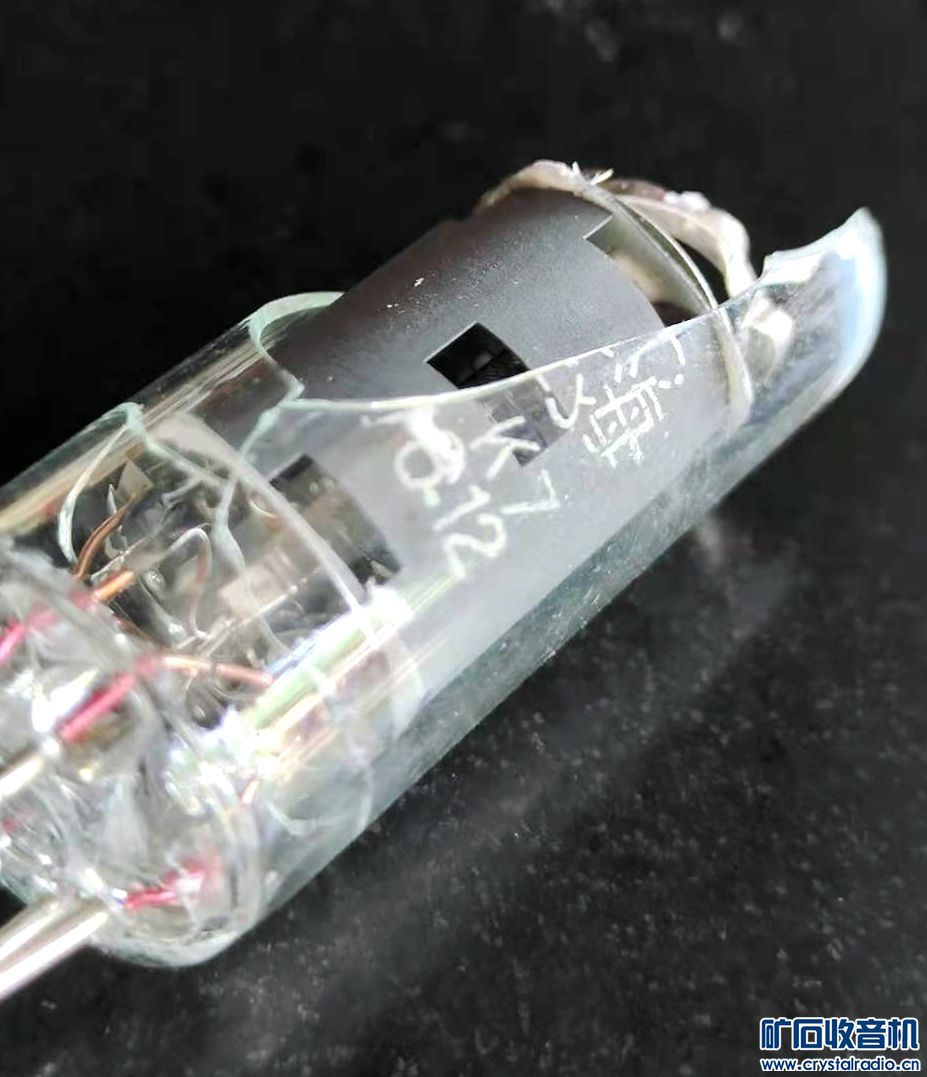

    没见过国产6K7,听说只用于军机,偶尔咸鱼看到有售,是78年12月份上海产的J级管,买了20只,结果因为包装不对,烂了3只。不过商家不错直接退了3只货款。
    既然破了,那就细致解刨一下吧,先看了看引脚接线,2脚是屏蔽盒抑制栅,7脚是阴极,其余管脚和6K4相同:

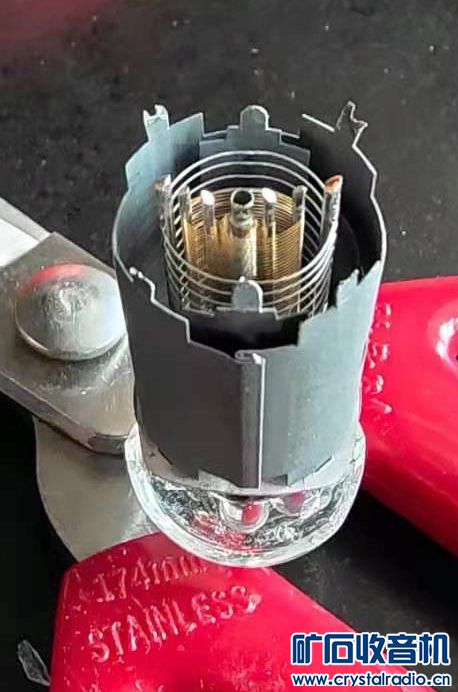

这控制栅和廉删金光闪闪,是铜还是?不会是镀金丝吧?
 楼主| 发表于 2021-5-24 15:21:39 | 显示全部楼层
管子做的确实很精致

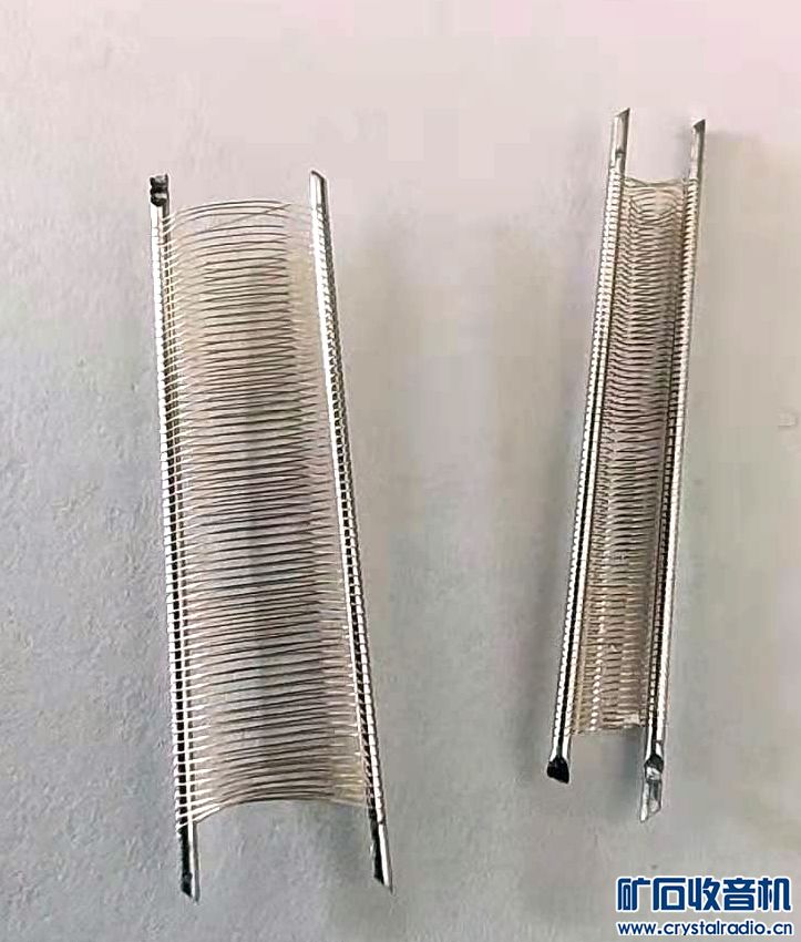

都说遥截止管,控制栅中间和两头疏密不一样,我拿放大镜也没有看出来
发表于 2021-5-24 15:26:54 | 显示全部楼层
中间有几圈明显稀疏,一目了然。

三个栅极清清楚楚,我原来以为最外层是屏极,打开后才了解到最外层和上下白色金属片组成屏蔽。屏极是屏蔽层里面的小型金属片。就是不清楚控制栅和廉删用的什么材料,是金黄色。
发表于 2021-5-24 17:12:13 | 显示全部楼层
电子管的栅极不会用铜材料做吧,这里面的材料一般都需要耐高温的。

     栅极材料一般用镍、镍锰合金(牌号有NiMn3和NiMn5 )、镍铬合金(牌号有NiCr9)以及镍钼铁合金(牌号NiMo-20和NiMo-25)。为抑制栅极热电子发射和次级电子发射,常在其表面涂金、铂、锆、钛等金属。
     上海电子管厂与机械工业部上海材料研究所协作,在1976年至1978年间,共同研制成功了Fe-Ni-Mo合金代替作电子管栅极材料的钼丝。新材料用中频感应炉冶炼,经过锻造、轧制、退火、拉丝以后,机械性能及电参数等均达到钼丝的技术要求,先后使用在收讯、放大管的各种类型栅极上,制造电子管近十万只,流入整机使用。结果与原产品无明显差异。在东北地区用户反映其寿命比原来的更长。而6J4管子用于上海电表厂的产品上,功效比原来的更佳。
