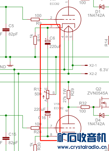

 楼主| 发表于 2022-7-9 10:01:41 | 显示全部楼层
请教一下,jimtien兄提供的这个唱放电路中,第二级阴极电容,两个声道为何要用平衡电位器下地?
发表于 2022-7-9 11:22:42 | 显示全部楼层
阴极电阻在产生直流偏压的同时,也引入了负反馈,所以一般加入一个旁路电容消除交流负反馈,加入阻容电路可以影响放大器的频响曲线,而这里是在两个声道之间调整平衡,但是当阴极电阻很小时,效果有限。

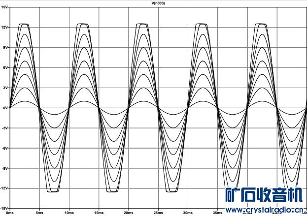

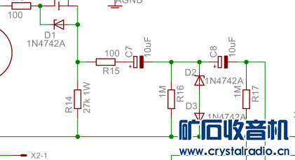

抱歉,再打扰一下。请教输出部分为何要用两级?而且像PASS那样用两只二极管
发表于 2022-7-11 11:54:08 | 显示全部楼层
主要作用是限幅,防止输出电压过大
