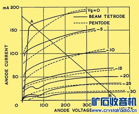

这里的Beam应该是指“电子束” ,Beam froming plate (束射屏)的作用是在帘栅极和阳极之间形成密集的电子束,从而抑制阳极二次电子发射,也挡住了边上绕行的二次发射电子,因此束射屏都是接阴极,从原理上说接地也可以(电位等于或低于阴极,对电子没有吸引力)。
束射屏解决了二次发射电子问题,带来的好处是特性曲线更平坦、陡峭,从图中的负载线可以看出,线性范围更宽,因此输出功率更大。
