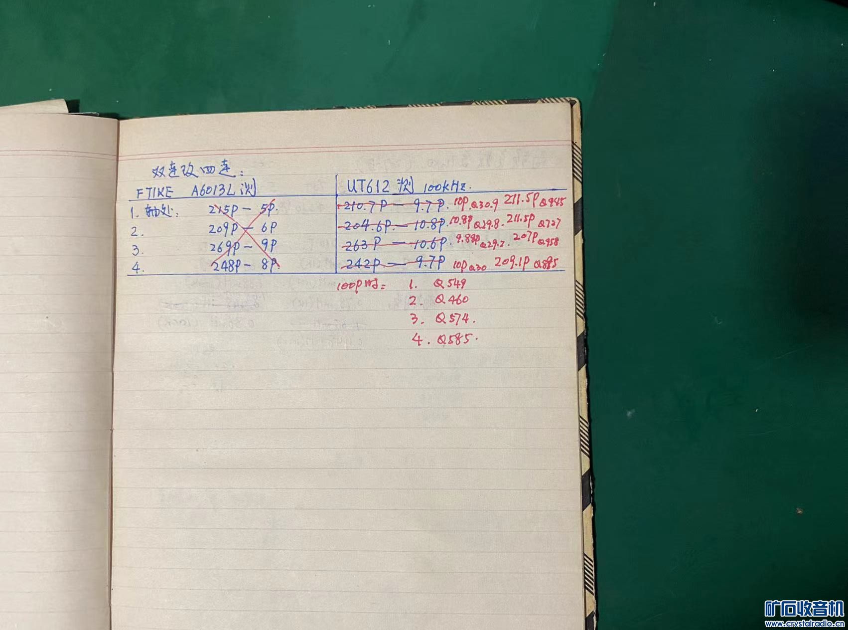

我把双连改成四联

 楼主| 发表于 2022-7-7 21:52:13 | 显示全部楼层
ssffzz1 发表于 2022-7-5 18:50
工具很齐全,关键是手艺好.
我看焊回去的片距稍微有点不均匀,不知道是拍照的原因还是.
有空又重新焊接调整了一下,动片和定片差距调小,4连的大小容量也很合适,谢谢了。图示:

 楼主| 发表于 2022-7-7 22:27:27 | 显示全部楼层
ssffzz1 发表于 2022-7-7 22:12
感谢分享。共同学习。
我发这贴只是提供一个更改双连为四连的方案,更想试试自己的动手能力,虽然买过一个收信机上用的新340P三连,但还是先用自己改的四连作为三连用。
发表于 2024-4-15 09:33:56 | 显示全部楼层
263P变成了10.6P了?也太小些了
