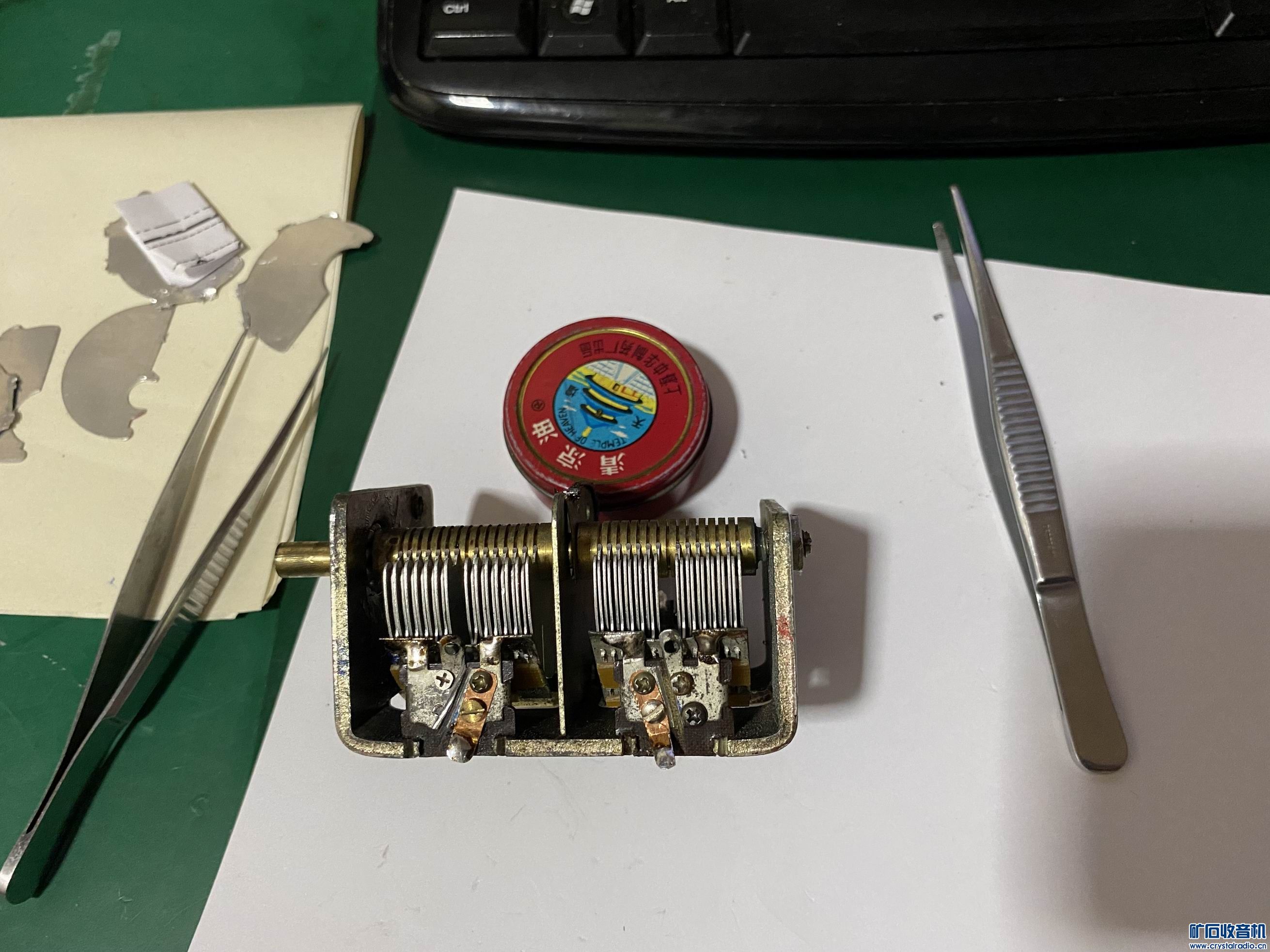

前几星期看到矿友用365P的空气双连改四连,改后容量偏小;自己也有这方面的想法,于是想用大点容量的双连改可能更好,以便达到大于9倍的容量变化,经估算,如果用465P的改,每连起码可以得到200P的容量;在咸鱼上看到有人在出春雷3T9的双连,价格不贵花30出头包邮到家。

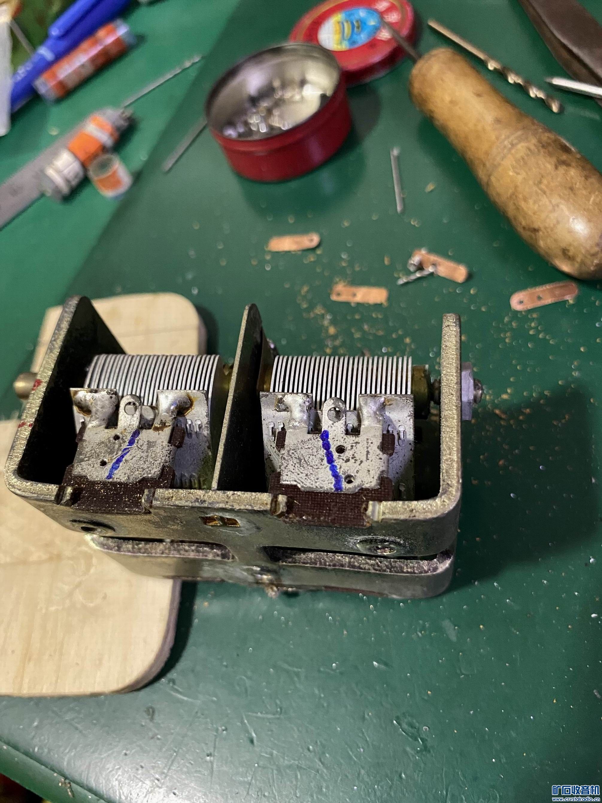

拿到双连先测了下容量,最大是475P最小12P,为了利用原来的结构,将原来的定片架一分为二,先画一条分割线,到时把它锯开。
 楼主| 发表于 2022-7-5 17:04:46 | 显示全部楼层
为了防止锯开定片架会松动,锯开之前先要用螺钉固定一下。固定螺钉用的是2毫米不到的自
攻螺钉。

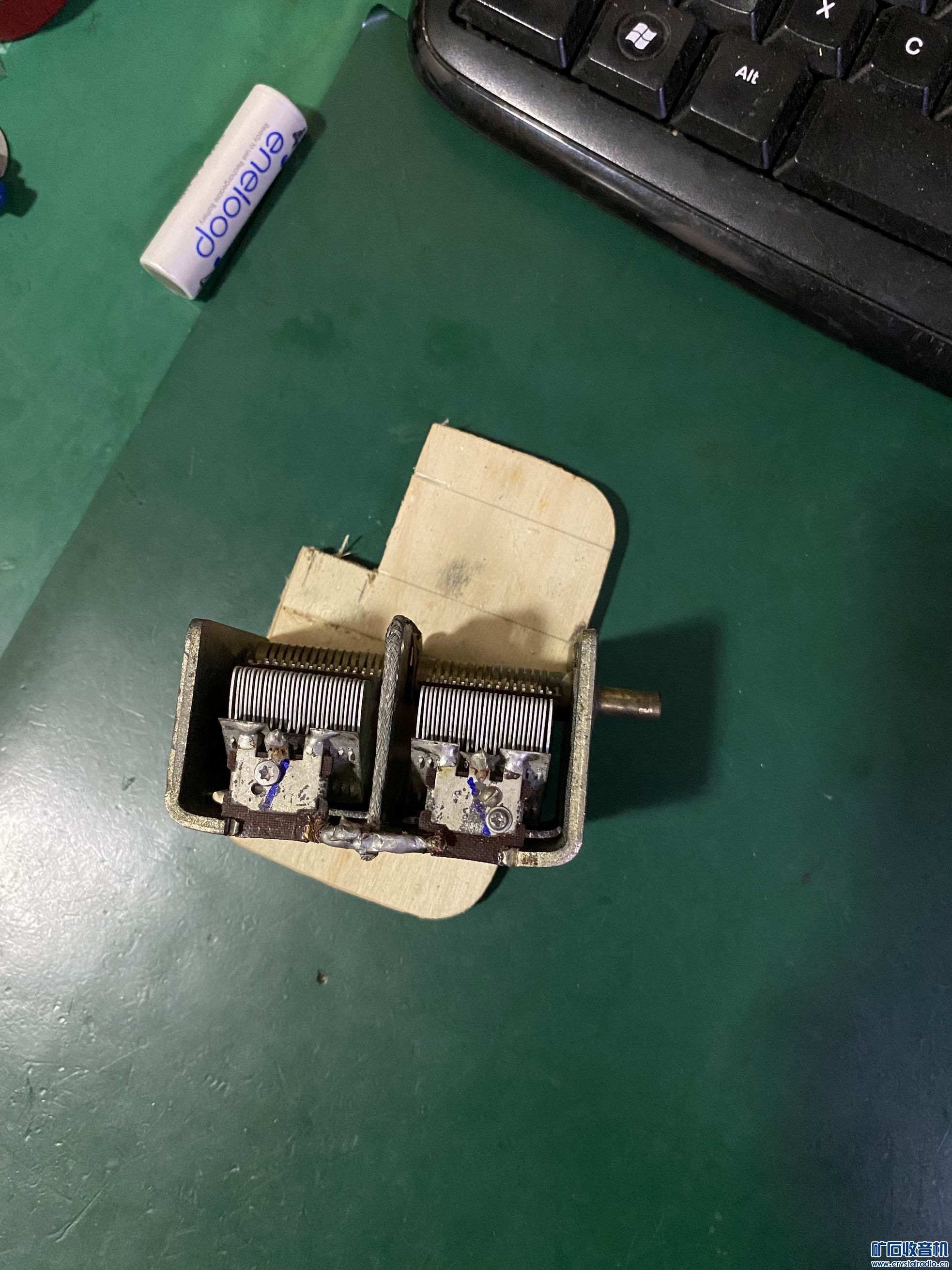

 楼主| 发表于 2022-7-5 17:05:34 | 显示全部楼层
一边固定好后固定另一边,同时把定片的引出焊片也同时装上,固定螺钉用的是M2螺钉,
用1.5钻头钻孔,M2丝锥攻丝,所有固定螺钉是螺丝盒子里找出来的。
 楼主| 发表于 2022-7-5 17:06:16 | 显示全部楼层
这是定片架割好的情况
 楼主| 发表于 2022-7-5 17:08:16 | 显示全部楼层
拿出30多年没用的45W电烙铁,开始拆双连,

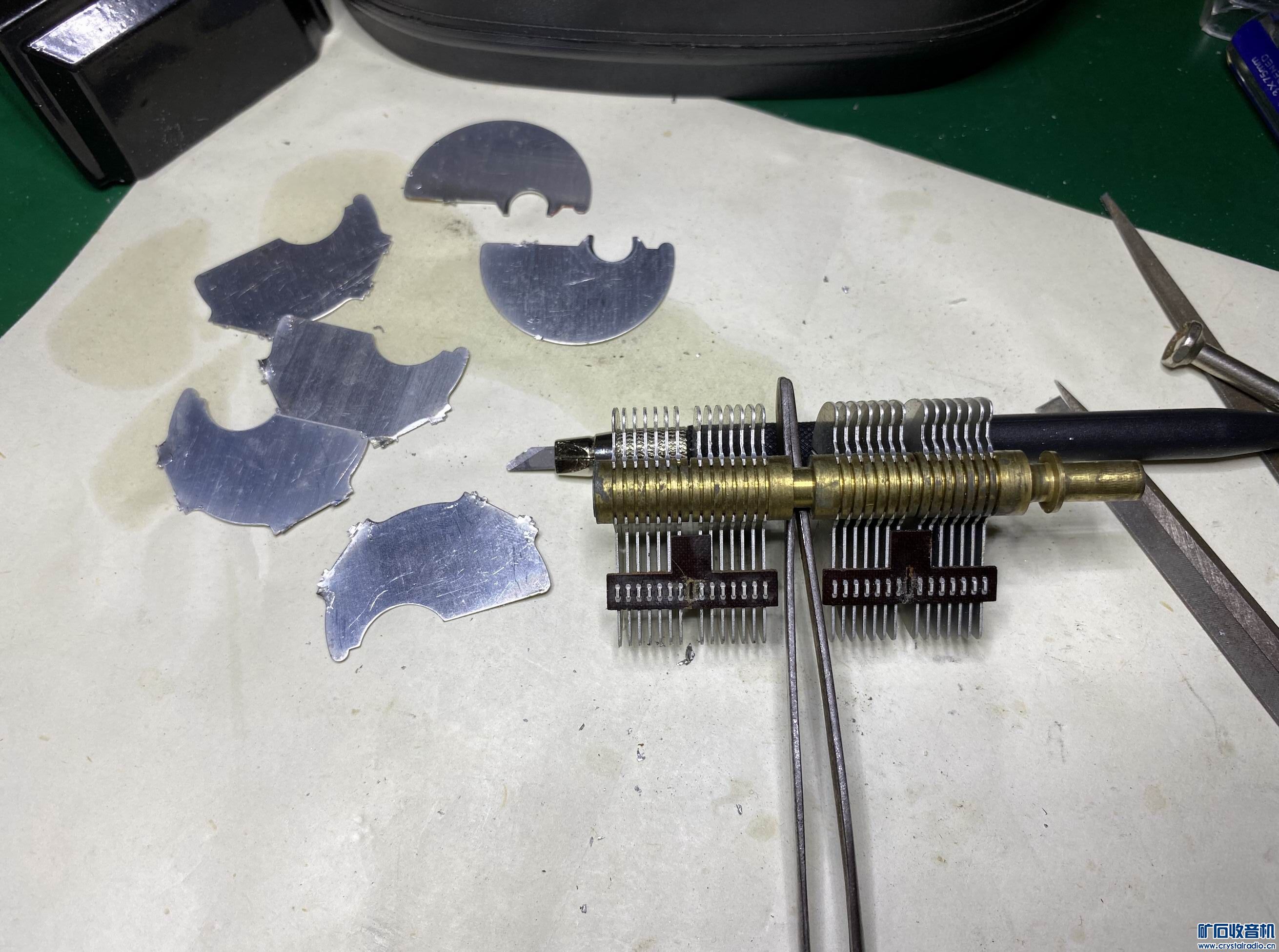

 楼主| 发表于 2022-7-5 17:09:15 | 显示全部楼层
开始改双连为四连,定片架是钢板做的,先在中间把它分开,粘上层压板后再分钢板两端的
,以防定片走位,两端也分开后把多余的层压板也粘上,增加刚性。取下中间的二片定片。
 楼主| 发表于 2022-7-5 17:10:19 | 显示全部楼层
动片也取出一片
 楼主| 发表于 2022-7-5 17:11:01 | 显示全部楼层
组装好的样子

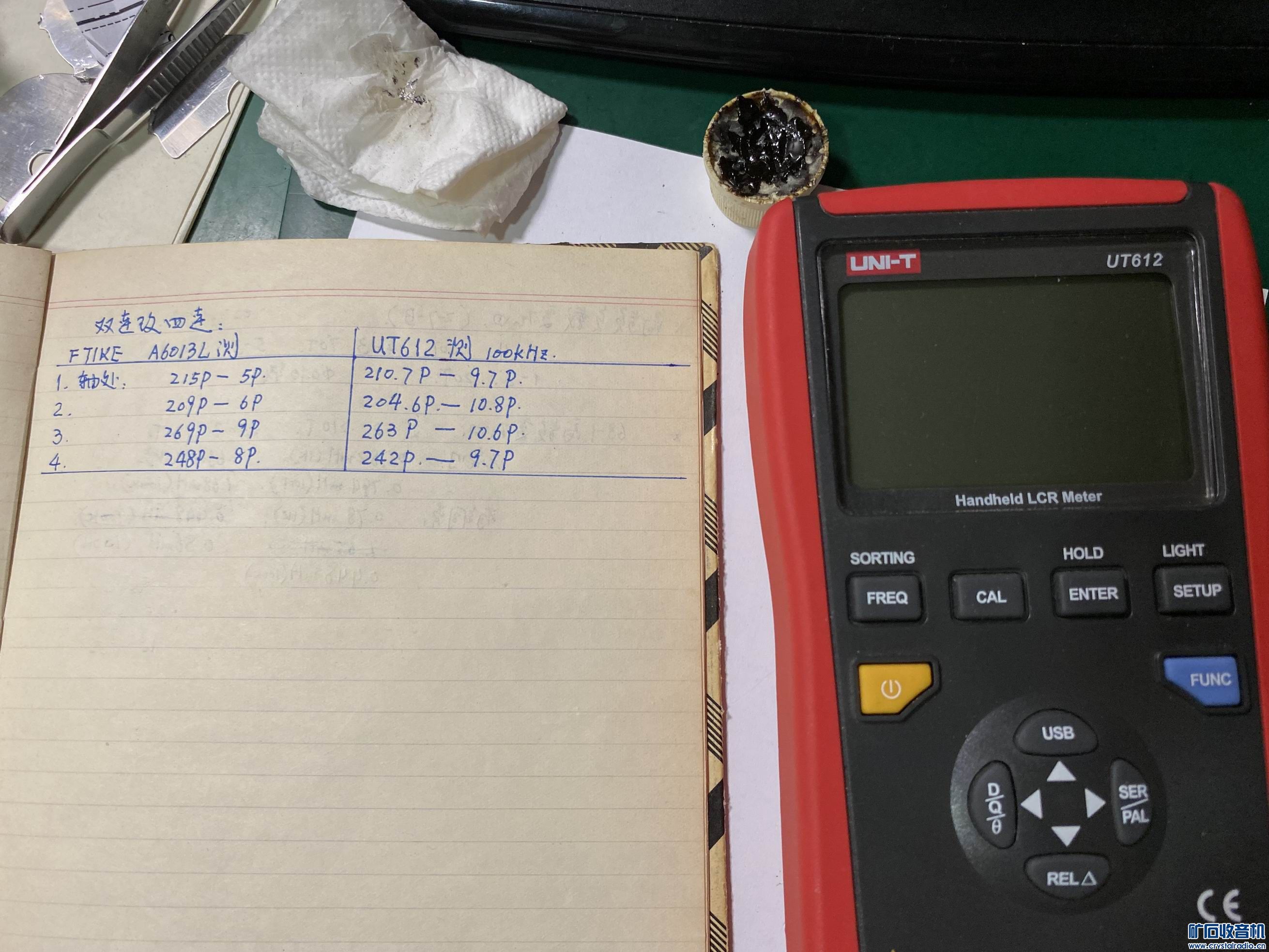

测试结果:
砖已抛完!

发表于 2022-7-5 18:50:12 | 显示全部楼层
工具很齐全,关键是手艺好.
我看焊回去的片距稍微有点不均匀,不知道是拍照的原因还是.
焊的时候可以从3个位置垫入纸片(别的也行,要稍微耐热点) 分别是 前端 ,后端, 底下把定片塞牢在动片之间,力不能太大,防止弄弯了,刚好塞住即可. 然后使动片和定片的形状对齐.这样焊好后就能对的很整齐.
 楼主| 发表于 2022-7-5 21:47:05 | 显示全部楼层
冰岛 发表于 2022-7-5 19:35
楼主改制出的这种4连可变电容,真不知道该怎么用,或许用于天线双调谐+负载双调谐的调谐高放还可以吧。先不 ...
你的提示很重要,使用时是要注意各连的分配使用。
 楼主| 发表于 2022-7-5 21:55:53 | 显示全部楼层
ssffzz1 发表于 2022-7-5 18:50
工具很齐全,关键是手艺好.
是的,两组动片和定片间的端面各有1毫米的偏差(全旋入后),焊接前是在定片上垫了二张80克的纸,每边大概有0.22毫米厚,旋入动片后比较紧,那个偏小容量的二连我可以再调整一下,说不定容量可以增加些。
