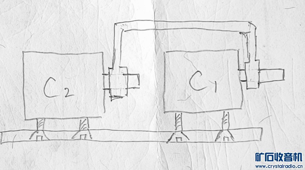

空气双连电容改制四连电容
发表于 2022-7-5 21:29:26 | 显示全部楼层
楼主厉害,必须点赞,可惜金工手艺不行,那两根轴连接的精度,感觉不好把握

发表于 2024-4-14 21:46:16 | 显示全部楼层
sgeli_sh 发表于 2022-7-4 21:24
先发个我改的2连变4连图,还要定位、焊接,估计改制后每连有200P(用的是465P双连改)。不用上机床,全部手 ...
这个是把定片一分为二吗?中间断开?
发表于 2024-4-14 21:53:42 | 显示全部楼层
很受启发,正好有一个断轴的电容器,改日试试
发表于 2024-4-14 23:30:11 | 显示全部楼层
95147 发表于 2024-4-14 21:46
这个是把定片一分为二吗?中间断开?
是的,在465P双连上改的,具体可以看帖子  http://www.crystalradio.cn/forum ... =2022913&extra=
发表于 2024-4-15 07:38:33 | 显示全部楼层
这是个精细活,第一要保证同轴度,第二要保证轴的长度长短正好,第三要保证外壳焊接三维度一致,第四要保证四组定动片协调一致,间隙居中,还要有小床子和车工技术,觉得很难很难。高手在民间啊!活干的漂亮!对于没有相应条件的爱好者,可考虑坛里以前有改造的办法,弓形连轴器把两个双联连起来,这样不需要太多的加工,不需要拆卸双联,不过外形难看些。

发表于 2024-4-15 10:22:14 | 显示全部楼层
用拉线或者齿轮传动是不是就够了。
发表于 2024-4-15 11:39:50 | 显示全部楼层
xiaosuo 发表于 2024-4-15 10:22
用拉线或者齿轮传动是不是就够了。
拉线或齿轮传动可能导致两个双联联动不一致,拉线有伸缩,齿轮有间隙。
发表于 2024-4-15 14:03:22 | 显示全部楼层
一般也不需要那么精密吧,本机震荡和选频也没那么匹配恒定的频率差。
发表于 2024-4-15 23:11:46 | 显示全部楼层
用拉线或者齿轮传动是不是就够了。
可以参考红灯2701、2J8和海燕B331的齿轮传动,再加一个大齿轮和双连的模式,拉线盘的小齿轮带动两个装双连的大齿轮。
发表于 2024-4-16 08:48:45 | 显示全部楼层
vkjmmy 发表于 2024-4-15 07:38
这是个精细活,第一要保证同轴度,第二要保证轴的长度长短正好,第三要保证外壳焊接三维度一致,第四要保证 ...
这个方法确实是容易很多。用到那么多连的基本上都是有调谐高放的。找个合适的或者做个合适的屏蔽盒把它装起来就不觉得难看了。可以分格屏蔽。
发表于 2024-4-16 10:43:33 | 显示全部楼层
摇滚铁心 发表于 2024-4-16 08:48
这个方法确实是容易很多。用到那么多连的基本上都是有调谐高放的。找个合适的或者做个合适的屏蔽盒把它装 ...
其实带调谐高放的增益足够高,用变容二极管可能更容易实现。
