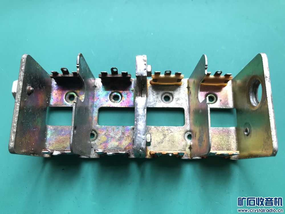

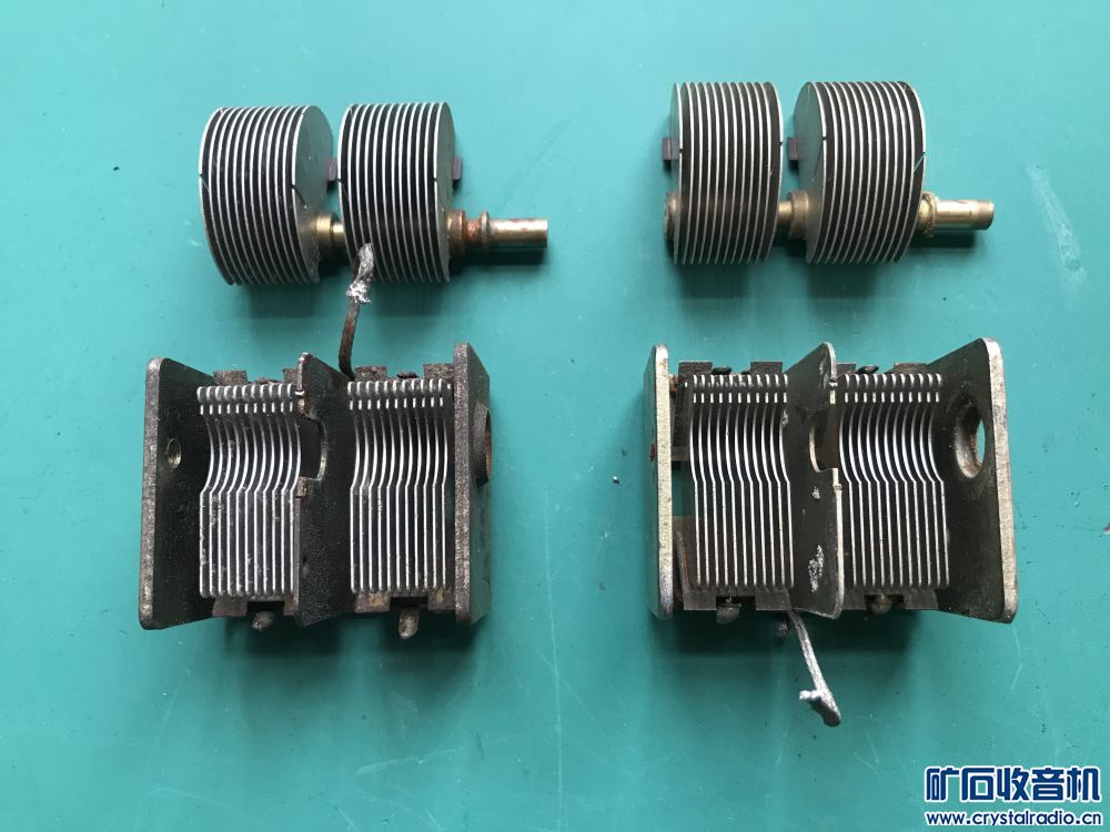

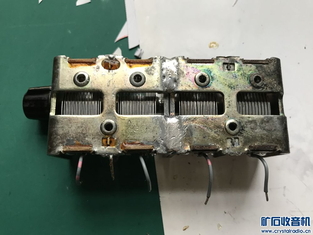

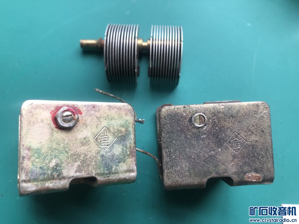

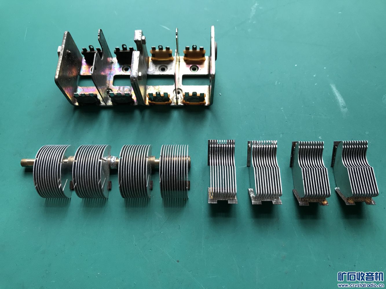

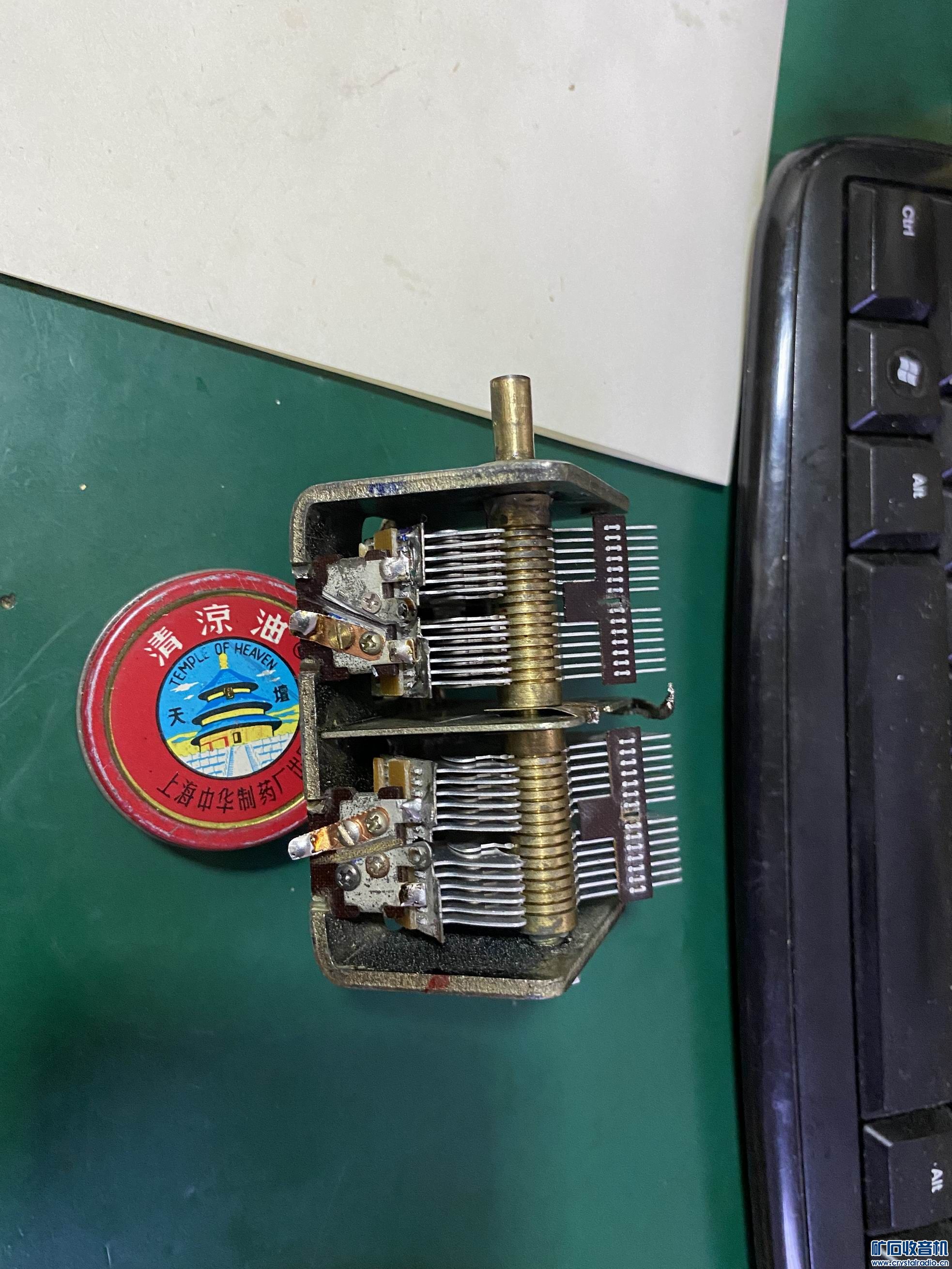

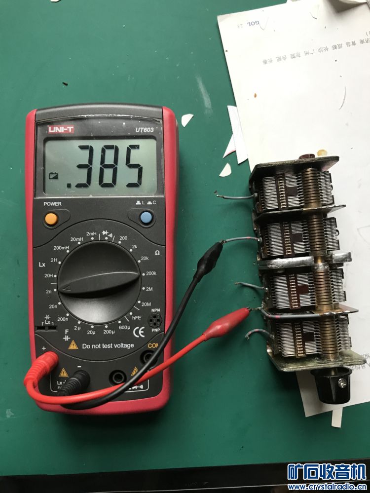

      最近要制作带调谐高放的调幅机,遍求空气三连不得,只好自己想办法。正好手头有两个同品牌的空气双连可变,尽管日期不同,但经过测量最大和最小容量基本相同,外部几何尺寸经测量也是相同的,具备改制的条件,随动手试改制。开始想改成三连,但觉得废了一连有点可惜,遂决定改成四连。改制完成后经过测量,基本能达到使用要求。图片中有改制后的每连最大和最小容量实测数据,中间也测了几个不同的角度,容量基本同步相差不大,电感电容表底数为15PF。

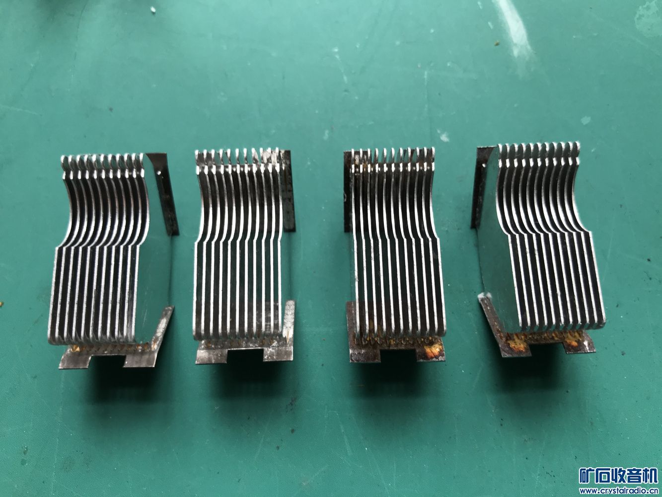

先发个我改的2连变4连图,还要定位、焊接,估计改制后每连有200P(用的是465P双连改)。不用上机床,全部手工。

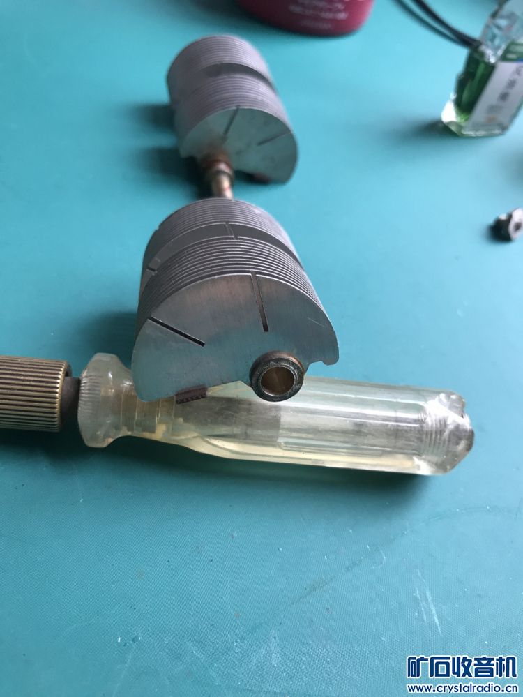

转轴是如何保证直线,焊接用什么,都没说。楼主是个狠人。

 楼主| 发表于 2022-7-4 19:39:11 | 显示全部楼层
单个双连轴艉端的中心锥孔,和拉线轮端轴、及叶片轴的同轴度没有问题的。改制时用小车床卡盘夹住拉线轮端钻前端艉孔,用锋利的钻头由小到大分几次钻孔,最后用的钻头直径是5.9毫米的,和另一双连轴轮端的6毫米正好可以过渡配合装入,所以两段轴装配好后同轴度没问题的。装配时还要保证四个动片的位置的一致性。调节好各部位置和尺寸后用大功率烙铁锡焊即可。

并起来用也考虑过,也有相应的无间隙齿轮,但觉得不如串起来外形耐看。

发表于 2022-7-4 20:26:05 | 显示全部楼层
DWQ-2008 发表于 2022-7-4 19:39
单个双连轴艉端的中心锥孔,和拉线轮端轴、及叶片轴的同轴度没有问题的。改制时用小车床卡盘夹住拉线轮端 ...
孔钻多深
 楼主| 发表于 2022-7-4 20:29:46 | 显示全部楼层
孔深10毫米足够,但为了有余地实钻孔深度12毫米

发表于 2022-7-4 21:14:12 | 显示全部楼层
看测量结果,这个制作 是很成功的。
