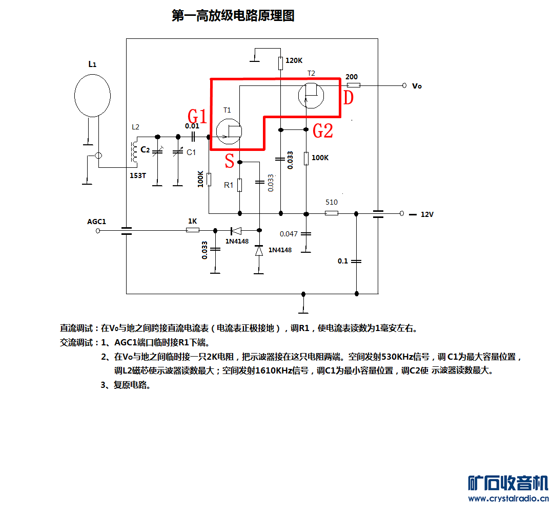

请教L老师,您这个例子,我不是很理解。
按照您描述的例子,中放管采用BF998,这一级电流按照1mA设计,也就是说BF998的漏极电流Id是1mA。G1作为AGC控制栅极,G2作为信号栅极。
您没说Vg2s选择0V的理由,我从首贴的图上看,如果Vg2s选择1V,应该更好一点?
如您所说,信号电压的范围是-0.23V到-0.53V之间,假如Vg2s选择0V的话,从首贴的图上看,增益的峰点大约位于Vg1s=-0.2V的位置,这时候如果前级送过来的信号强度稍一波动,导致Vg1s的电压绝对值低于0.2V,增益岂不是跑到峰点右侧的正向AGC区域了?那这样岂不是会失控了?增益下降,反向AGC电路输出的电压增大,Vg1s电压增大,增益进一步降低?
如果Vg2s选择1V,的话,那么AGC控制电压的区间会更大,哪怕信号电压低至0V,它仍然位于反向AGC的区间,这样不会失控。
不知道我这个思路对不对?还是因为Vg2s选择1V的话,漏极电流Id会超过1mA很多?偏离预设值?

我的理解L老师讲的是BF998当单栅管用,G2接地,G1同时做为输入和AGC控制,电流1mA左右,即可满足收音机第一级中方的增益和AGC控制要求。
因为增益和AGC控制范围已经足够,所以没必要增大Vg2电压(增益太大底噪大还容易自激),这样设计简单实用,适合最常用的传统三中周2级中放电路。

我的理解,双栅场管的等效电路应该如下图(红框内,借用求版的,有结型和绝缘栅型的区别,但不影响理解,双极型BJT也一样);我认为无论G1、G2都不应该用作AGC控制(实测过,AGC范围有限,失真增大);而AGC采用控制负反馈(求板这个图所采用的方式)和衰减式相结合,很容易做到40db以上的控制范围(失真还小);那么我们是不是应该让双栅管工作在最佳状态,而考虑其它的AGC方式。我的理解是否有误?与各位老师商榷

您好。
Vg2s选择0V的“理由”,仅仅是举一个例子,不代表不可以有其他的选择。如果您希望Vg2s=1V也是完全允许的,这样Id最大将可达到15mA,不过似乎没这个必要。
从特性图上看,若Id最大不超过2mA,那么Vg2s选择0.5V能够获得相对更大的跨导空间。同样是Id=1mA,Vg2s=0V是的跨导为6.6mS左右,Vg2s=0.5V时跨导至少在8mS以上。
另外纠正一下,G2并不作为信号栅使用,跨导比G1小多了。信号与AGC同时作用在G1上。
您可能理解有误,我并没有说过信号电压的范围,帖中所指的电压值是一个直流偏置电压范围,对于这种小信号器件,信号电压能够达到1mV就算超强信号了,无论如何也难以进入正向AGC区间。再者,设计师的责任就是要读懂特性图,不让被处理的信号进入不合理的区域呀。就算您想做的是一个带有前级放大的后级,那就是要按照输入幅度来设计的,而不是照搬,输入幅度的控制,事实上已经以Vg2s的不同偏置电压作了范围限制。
您的思路是对的,Id需要参考特性图并且实际进行适当的Vg1s偏置调整,不同的Vg2s会对Id有一定影响。

我想请教的是跨导是场管的直流信号的特质,实际使用是是交流信号,中波可能还好,调频到了100M,交流特性肯定不同于直流特性,做AGC还能有这样的变化吗?像3SK320 100M时的S21都很小了

100MHz時的工作狀態與低頻時的完全不同,S21在50歐姆下也可以得到很好的傳輸特性。爲此管子需要工作在較大的偏置狀態下,這與中波時的情況區別很大。

我前段时间做的场管直放机也是有agc不够强这种感觉,强台声音大到震耳,弱台也没见能听得很清楚。用的就是双栅管g2做agc,后来加多一级场管高放,用g1做agc,这样就两级都有agc,仍然没有改观。后来想着集成块的agc功能强大一点,现在在搞集成块的直放机。比之前的双栅管好一些,有三个台声音比较大,比较接近。说明agc起了点作用。

请教老师一下:反向agc控制G1,G2固定值,漏极电流变化大吗?另外,漏极电流受G2电压大小影响多大?这些都和agc有关系吧?

请教一下,跨导受漏极电流影响很大吧?那么第一栅极和第二栅极电压,对漏极电流哪个影响大就是这个栅极电压对跨导影响大,对吗?

你这种想法我以前也有过,实际搭线路测试,发现效果很不好,AGC还是要加在信号较小的第一极放大,信号较强的后级放大加AGC会带来很大的失真,单级双栅管的AGC范围好像确实不大,所以我更偏爱衰减式AGC,虽然线路复杂点、耗电大点,但AGC范围大,且便于独立调节,不过也一样要用在小信号前级,用在后级(信号已经被放大到数百mV P-P的时候)失真一样会很大的。

G2固定,G1同時用作信號和AGC,Id的變化範圍主要由G1決定。G2控制的範圍,可參考相關型號的datasheet。
