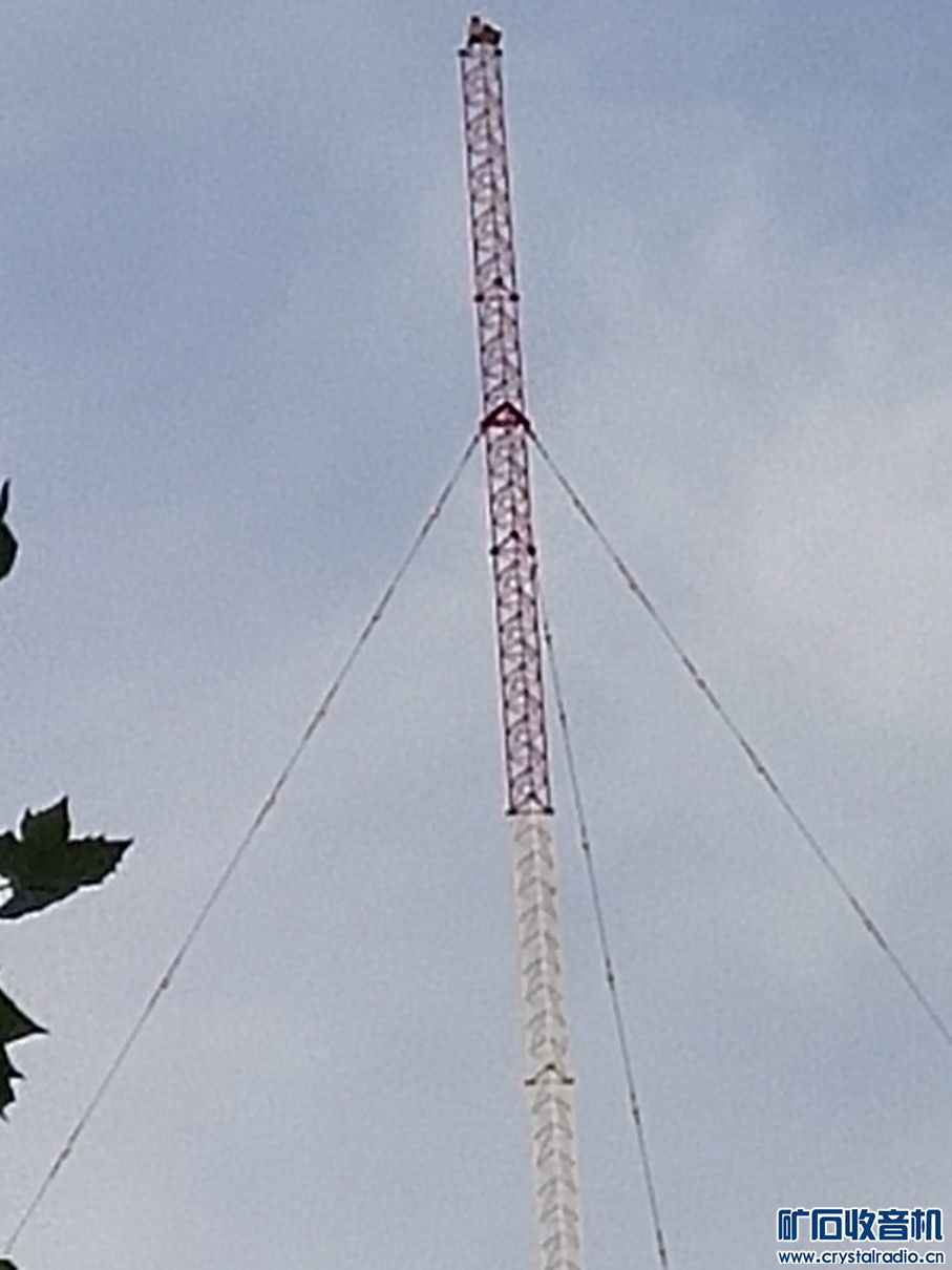

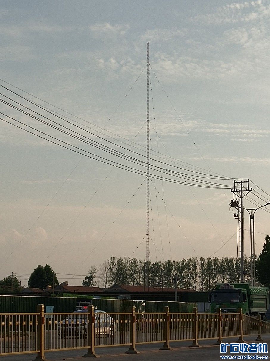

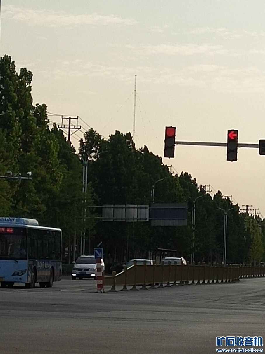

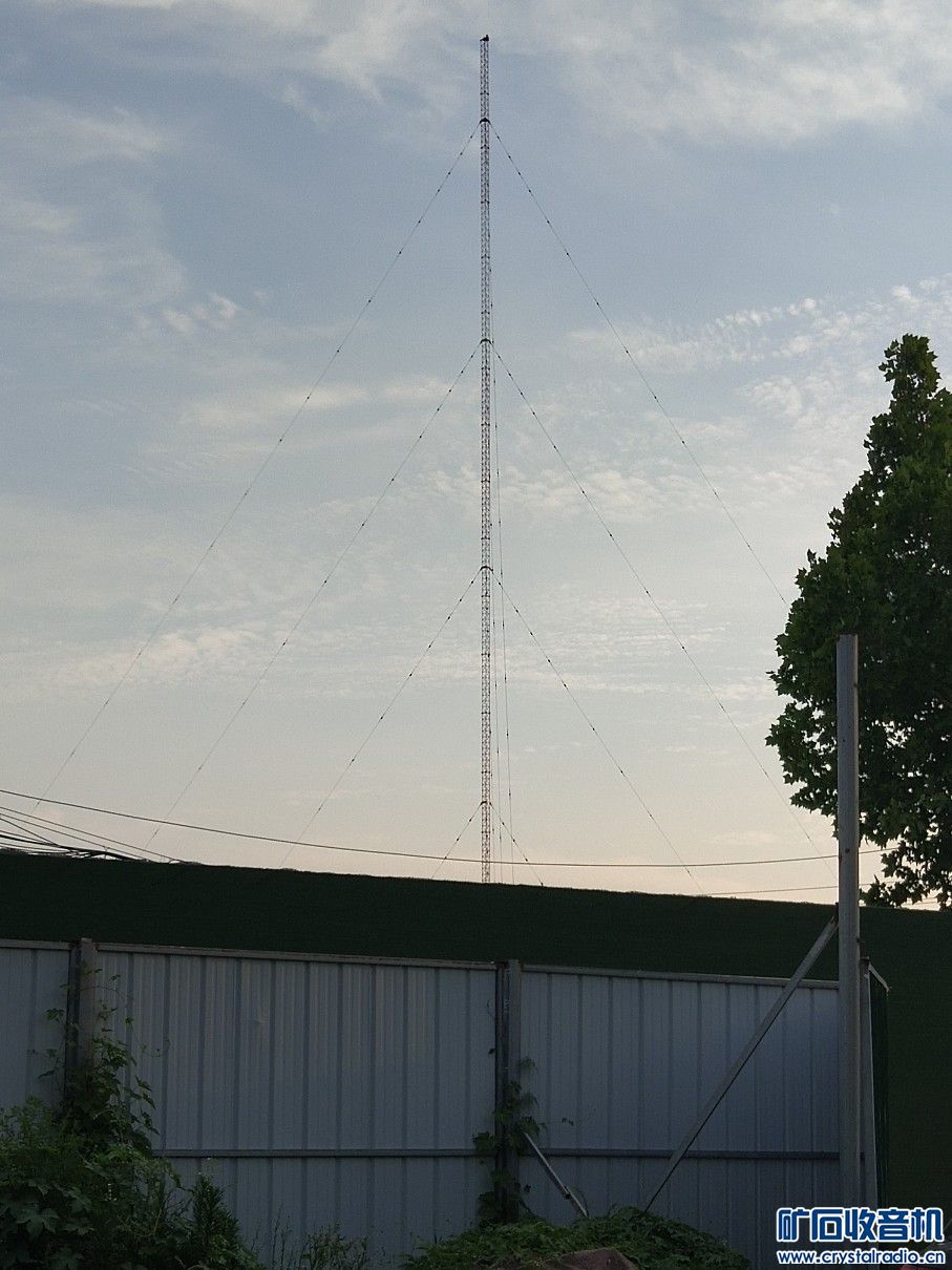

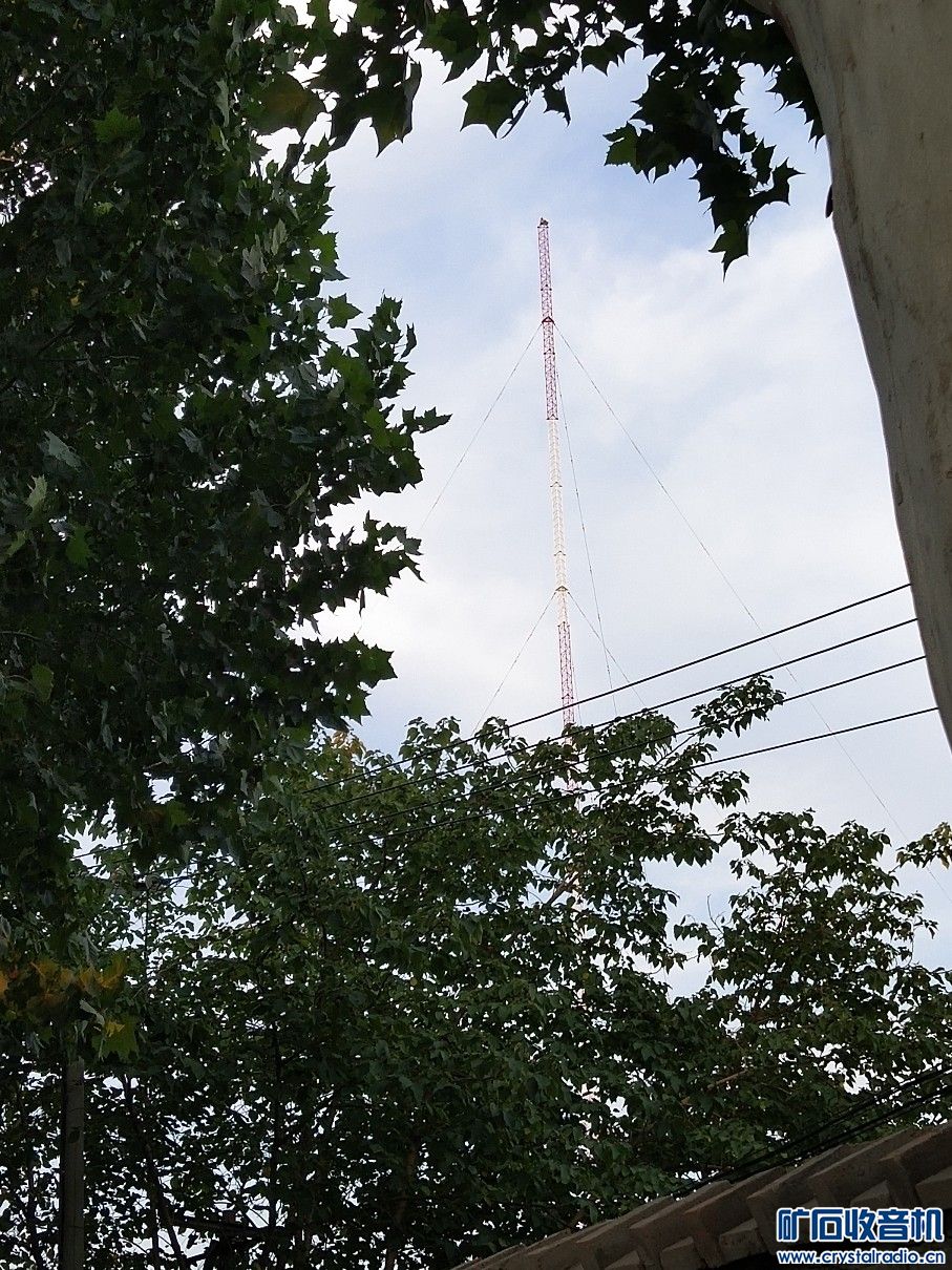

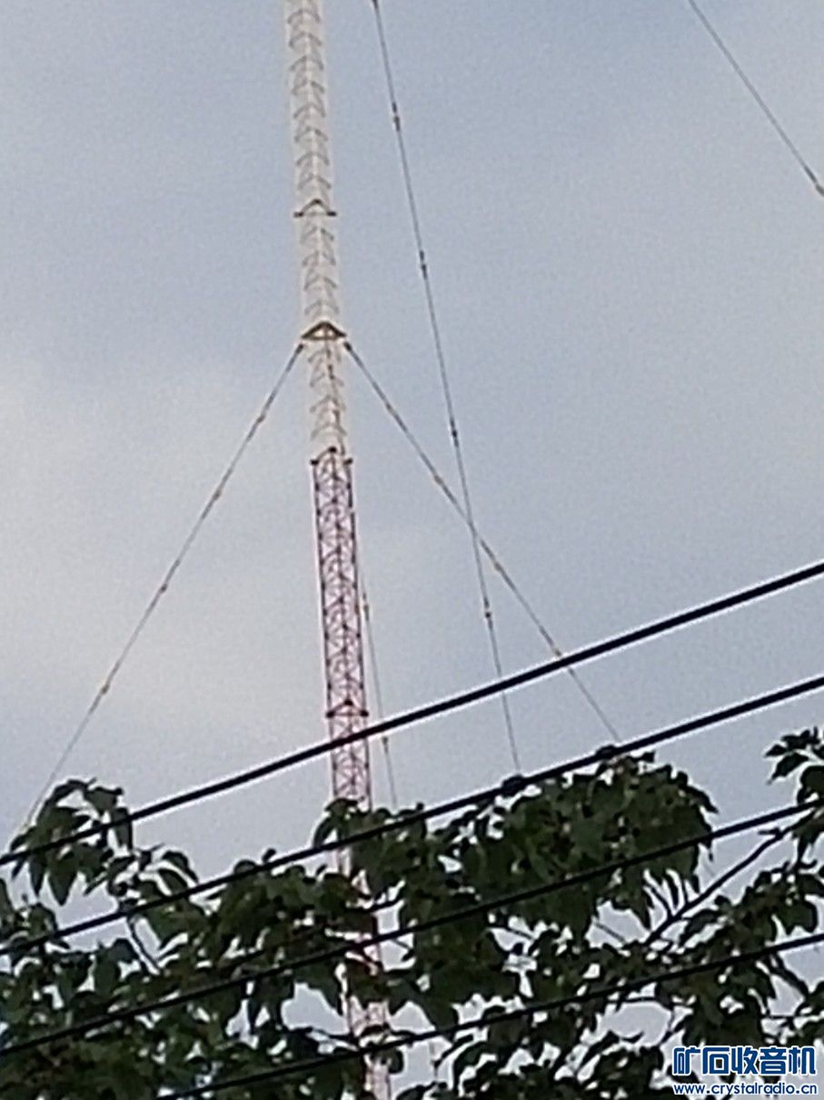

      前几天的一次偶然机会,意外,惊喜的发现了本地中波转播台的发射天线!在县城的南关与西关交汇处,紧邻西环路,属于郊区。距离我家2.5公里,刚好都在一个路上,这个距离也是直线距离。中波发射天线是拉线式的,高76米。采用1KW全固态PDM中波广播发射机,发射机功放模块和调制器模块均采用IRFP250场效应管,工作电压-140V。功放模块采用2个最大功率750W的功放单元串联合成。负责转播江苏新闻综合广播AM702的全天播音。为了维护设备,采取两周高功率发射,一周低功率发射的模式。每周二下午2点到3点半,停机维护。
      我一直以来认为距离我家几百米的那个并馈式自立发射天线,也发中波信号,但通过这次的偶然发现,纠正了我多年的一个错误认知,在此给大家道个歉,不好意思,还请广大坛友海涵。那个并馈式自立发射天线是发射的调频信号和电视信号(现在已无电视信号),并不发射中波信号。

发表于 2022-6-28 19:46:32 | 显示全部楼层
请问天线垂直部分是金属的?拉线与垂直部分是否是绝缘的?
发表于 2022-6-28 21:10:55 | 显示全部楼层
好的,感谢分享。
发表于 2022-6-28 21:23:49 | 显示全部楼层
这种天线的主要发射部分,是塔身吗?还是那个斜的线??
发表于 2022-6-29 08:23:20 | 显示全部楼层
在我这里,晴朗冬天的早晚矿机都可以收到702KHZ江苏新闻台节目,发射功率应该不小。
 楼主| 发表于 2022-6-29 10:57:13 | 显示全部楼层
天线垂直部分是金属的,拉线与垂直部分是绝缘的。
 楼主| 发表于 2022-6-29 11:02:01 | 显示全部楼层
天线的发射部分是塔身,斜的线只起到固定塔身的作用。拉线与塔身是绝缘的,塔身与地也是绝缘的,塔身不接地。
