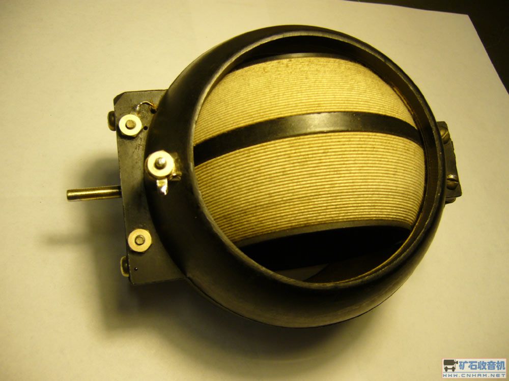

终于找到了一个调感线圈!
自从在 eBay 看到本主题介绍的调感线圈之后,一直想找一个做试验。无奈见到几个拍卖的价钱都很高,没有买成。今天去无线电跳蚤市场,居然让我看到一个类似的
调感线圈,喜出望外。摊主说 $5。我看看转轴是弯的,疑迟了一会,请他看一下。他说那就 $3 吧。二话不说就买下来了。

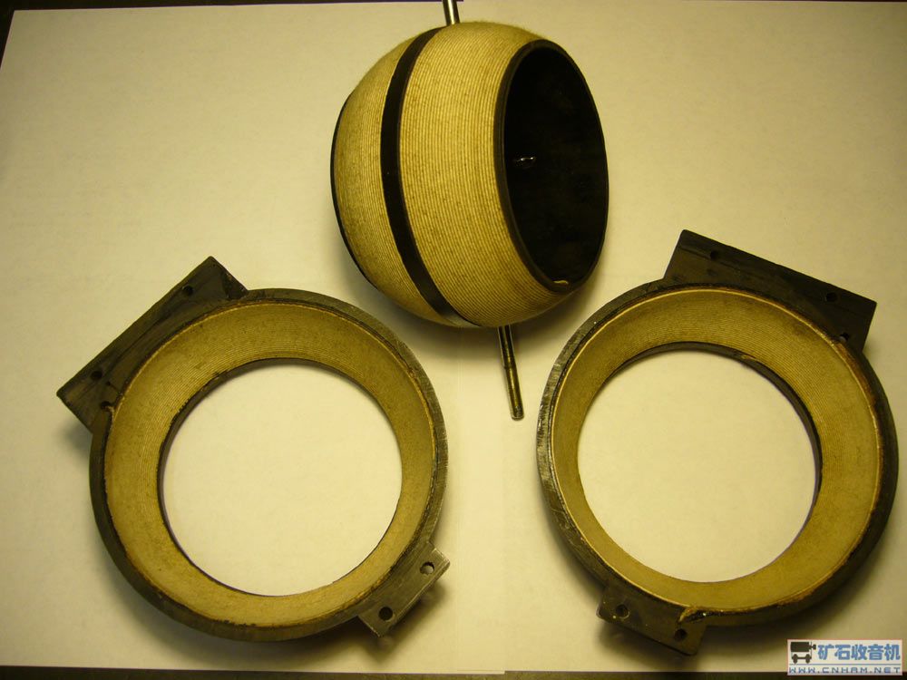

回家拆开研究,发现
转轴最后一小段是焊接上去的,但是焊得很糟糕。立即用烙铁把那一小段拆掉,稍微打磨之后就很好了。
清理干净重新装配好,测量电感。最大电感是 1188 微亨,最小电感是 50 微亨。按公式计算,如果配 75 微微法的固定电容器,足可以覆盖 535 到 2600 KHz 的范围。
有空的时候,将会用它安装一台矿石机,试试效果如何,再向大家报告结果。
