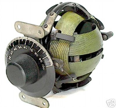

可变电感调谐线圈
这是一个 1920 年代联合公司(Federal)制造的可变电感调谐线圈。这是在无线电发展的早期用于无线电接收机调谐回路的可变电感器。这个元件用金属结构和电木骨架,造得很牢固。转动线圈和固定线圈用纱包铜线绕制。后面两个螺丝接线柱引出接线。前面的金属支架可用四颗螺丝安装在接收机的面板上。美观的带缘电木旋钮有 0 100 的刻度。线圈转动的时候,电感量的变化范围是 80 1200 μH
元件的尺寸是 5 X 3.5 X 6.5 英寸。
这样精致的可变电感器用在矿石机上,如果电感量合适,不知道效果好不好?

发表于 2014-10-2 09:27:49 | 显示全部楼层
代号202 发表于 2007-1-24 19:09
调谐回路用调电感也能改变接收频率,但收音机绝大部分是调电容的。是不是调电感的元件较不耐用,或是调电感 ...
世界上的收音机,就三种方式调台。一是调感,老的汽车机都是调感的,很是耐用,天津712厂出的电子管两灯机再生式也是调感的,很稳定,耐用。二是调容的,家用收音机大部分的,还有用变容二极管的也是调容的。再有就是数字合成本振的。无论哪种都非常的耐用。就有一种不耐用,粗制滥造的不耐用。

这种可调电感现在一些大型机仍在用.我有两个相似的

还以为是陀螺仪

真是放毒呀,看着就喜欢得不得了!!!!!!

调谐回路用调电感也能改变接收频率,但收音机绝大部分是调电容的。是不是调电感的元件较不耐用,或是调电感较不精确,还是其它原因?

看不明白是如何调整电感量的。

开眼界,头一次见到这玩意儿。

动圈与定圈的相对位置变化,两个线圈串联的总电感在方向相同时增加,完全重叠则电感最大;在方向相反时减少,完全重叠则电感最小。

这个制作工艺相对复杂用得少,不知能否覆盖中波段。无论如何真是好东西。

这个可变电感调谐线圈正好是为中波设计的。
用网路上提供的调谐电路计算公式计算( http://www.crystalradio.net/professorcoyle/professorcoylecyl.shtml )结果如下:
可变电感调谐线圈的最大电感是 1200 μH ,最小是 80 μH 。如果配上 80 pf 的固定电容器组成  LC 谐振电路,最低谐振频率是 514 kHz ,最高谐振频率是 1989 kHz

精巧的玩意儿,就是分布电容的问题还是没有解决,恐怕还要加剧。
里面不知怎样传动。

艺术品
仿制起来不太容易……

这东西太美了

瞧这造型!瞧这工艺!这玩意儿美极了!!!

感觉挺神奇的。
