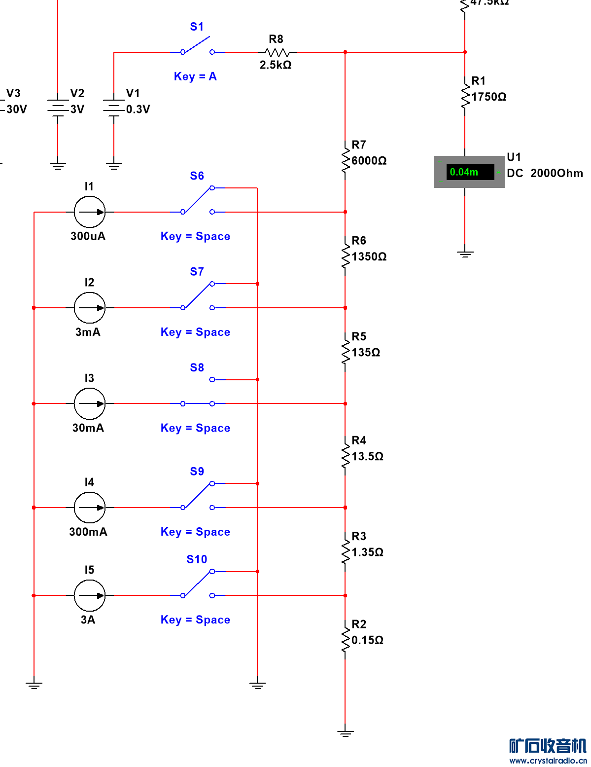

制作高位表如何解决电流档接触电阻的不稳定问题

我觉得这些玩意儿都不是事儿,都属于系统误差,系统误差是可以校准掉的,而校准系统误差的前提是其具备相当的稳定性,你的系统误差能稳定在多少位,你的表才有可做到多少位,所以决定高位表性能的不是精确度而是稳定度(还有线性度)
前面washu应该解决了你的问题,看你的样子你是把采样点接错了 ,washu说到的第二个问题,实际上除了一些特殊的测量场合(比如绝对电流测量)几乎没有万用表这么干,因为这个方案抗过载差,这不符合万用表的设计原则,而且电流测量场合(串入测量)一般认为源内阻较高(电流越小的内阻越高),数字表的采样电阻影响比较小。

现在的问题是,
我的那个电路电流档没有问题了,
但电压档是有问题的,
切换到电压档后,
电流档的总电阻(6K)
会与电压取样点并联,
这一点又忽略了,
无法解决了,
除非加一个开关。
测量电压时断开分流电阻与数字表头的连接。

发表于 2022-7-2 11:05:41 | 显示全部楼层

把电流表接成下图所示,
所以我才问你那个问题,因为虽然我没看过 47 表电路,但根据 J401 表电路图看,电流档电路本来就是这样的吧
所以你在乎的接触电阻究竟是哪...

第二个问题时不时能在坛里看到,接入回路的电流表内阻影响了回路电流
所以我以前就提出过这个“零内阻”电流表方案,但似乎遇到问题的人又没有兴趣去做一个,这方面来说楼主还是有很强的动手能力的,我倒是希望楼主来做一个“零内阻”电流表
至于普通手持表不用这个方案倒不是过载问题(普通方案抗过载也是保险加一对二极管),而是这个方案是有源的,它需要表内电路付出和待测电流一样大的对等电流,如果测试电流较大,手持表的电池撑不了多长时间

为利用原有MF47电路,
及现成的档位开关,
兼顾直流电压档,
我原本的接线方式如下:

加开关我觉得完全可以,甚至可以加双联开关,另一半接一套红绿灯,以区分电压和电流。

既然用了单片机,档位切换,交直流变换,都可以采用自动切换,电子开关的内阻,在供电电压恒定的状态下是也是恒定的,单片机也很好处理。

现在我加了一个双联开关,
准备把开关的另一联用作档位切换控制,
现在基本已经实现了我的目标,
电流档的短期稳定度可在0.01%,
电压档的短期稳定度要差一些,
应该也在0.05%以内,
主要是因为电压档没有用线绕,
电阻温漂大约在25ppm,
在几个小时的试验中,
校准后完全可以替代我的23S,
并且可以切换开5位或6位显示,
6位显示比较方便观察细微变化。
