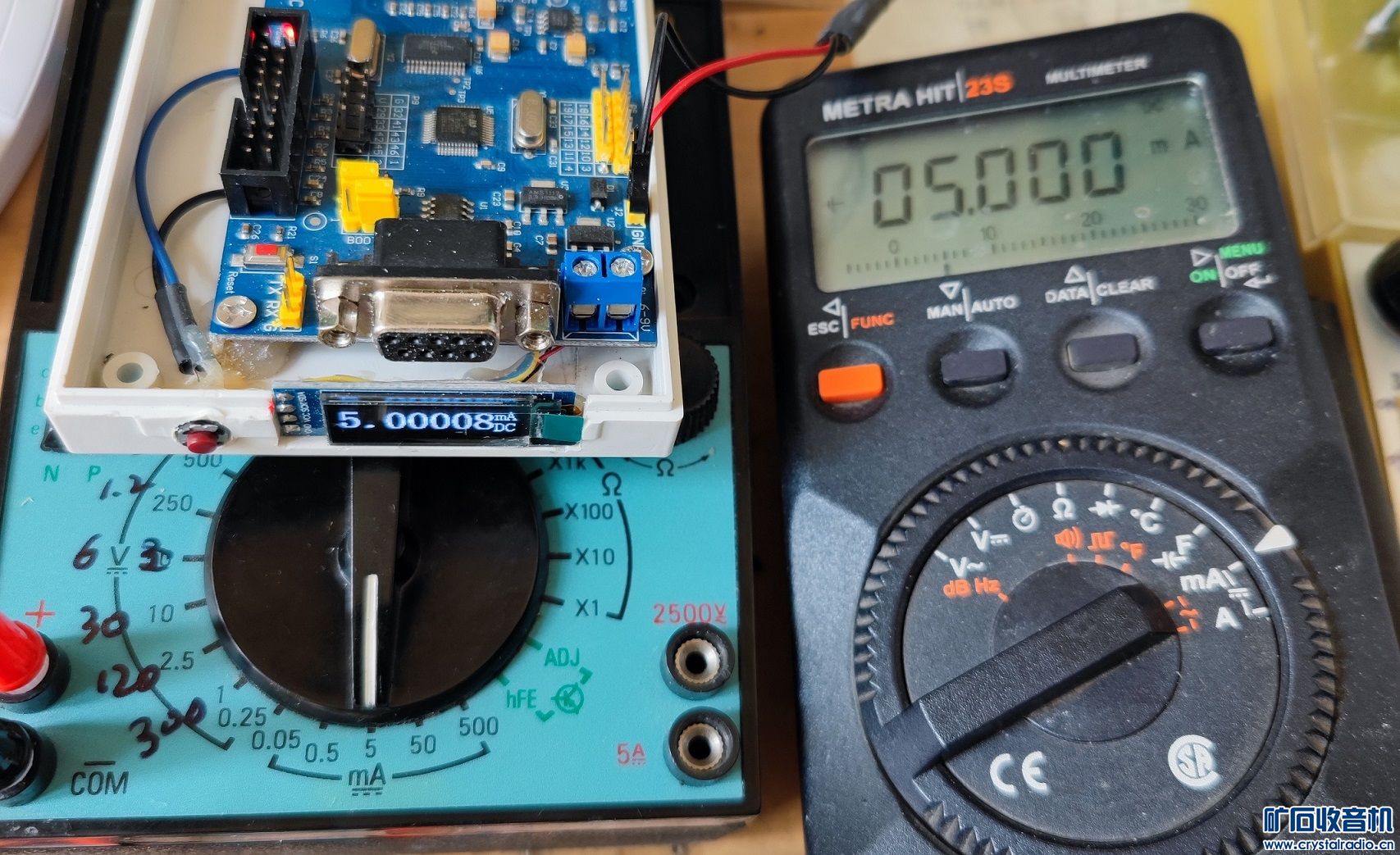

我并不是想当然,
只是希望能够得到具体的指导,
如果说不行,
最好能够指出问题之所在。
我已经实践过了,
并且还在实践中。
昨天我试验了5mA的测量(利用了MF47的0.06+0.54+5.4+54四个线绕),
手头上现有的23S的最高精度档为30mA,
标称精度为0.05%+5d
测试电流为5mA,(显示5.000mA)
误差为5*0.05%+0.005mA=0.0075mA
我所制作的MF47电流表,
在一个小时内观察到的示值波动范围为:
5.00005mA至5.00051mA
最大波动量为0.00046即0.009%不到0.01%
并且这个波动还包含了恒流源的波动,
我没有条件再往下分辨了,
因为已经超出23S的监测范围。
当然,我没有期望最终能达到这么好的结果,
但绝对不是想当然。

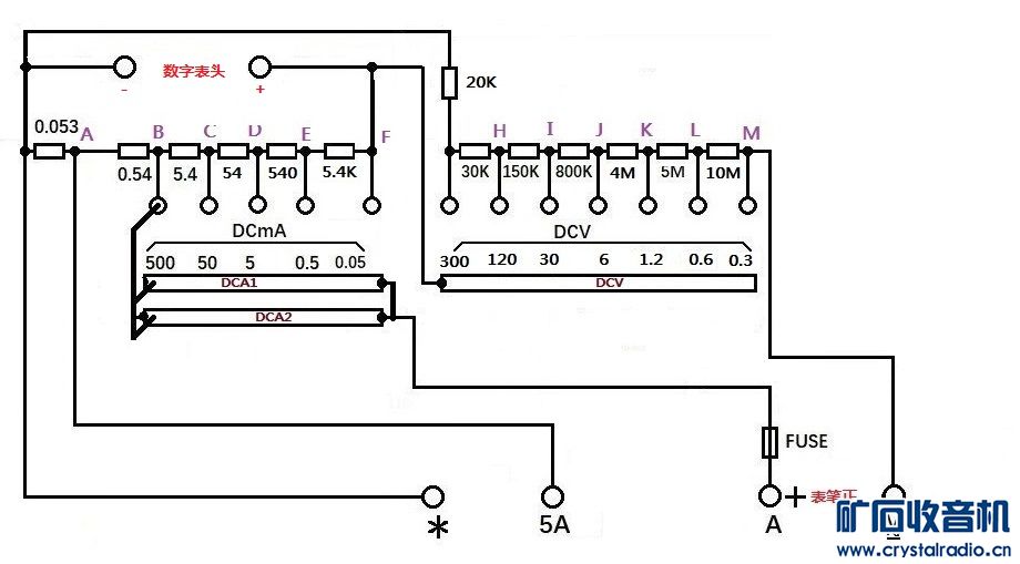

 楼主| 发表于 2022-6-29 19:45:14 | 显示全部楼层
IRF540 发表于 2022-6-29 09:07
如果你有主控,本质是数字表的话, 可以彻底跳出模拟表的思路。
有两个思路:
多谢支招,
利用模拟表是正好有现成的要废弃的无表头MF47,
上面的线绕扔了可惜,
并且有了改双显表的经验,
也有富裕的高精度数字采样主控,
两相结合正好就是我要的东东,
我觉得采纳“安庆矿友”的建议后,
开关的接触电阻应该不影响电流表了,
并且把电压档也用上,
但恐怕那些分压电阻必须换用低温漂电阻了,
电路如下,您看如何?欢迎指正。
发表于 2022-6-30 09:33:41 | 显示全部楼层
abbey_tom 发表于 2022-6-29 19:45
多谢支招,
上面的线绕扔了可惜,
没毛病, 触头是串联的。 不过仿真了一下,分流阻值和内阻匹配还得计算一下。而且小电阻的变化对整体比例影响很大,所以还得用低温漂的。不如用镍铬丝自己绕。
发表于 2022-6-30 12:20:28 | 显示全部楼层
比如500mA档,
在测试100mA电流时,
接触电阻0.01mΩ的变化,
也会带来0.001mA差异,
接触电阻是无法避免的,
但关键是每次切换,
接触电阻都会有差异(主要是切换开关的接触问题),
(不怕有接触电阻,就怕接触电阻不稳定)
这个就头大了。
你的问题是侧重于
在标准电路(一个提供电流源的、电流表的检定装置)中,接触电阻对测量结果的影响
还是
在实用电路中,接触电阻对回路电流的影响?
如果是前者,表头检的是检流电阻上的电压,接触电阻不影响测量结果,不需要任何考虑。
如果是后者,可以用下面的电路消除接触电阻,
一个电路由 12V 电源和 12 欧姆负载构成,我们知道回路电流应该是 1A,但由于引线、开关等部件存在电阻,所以回路电流总是小于 1A,那么,可以通过下面的电路消除这些因素,让回路电流符合我们的预期值,也就是说,不因为你在回路中串联了电流表就导致回路电流(相比于没有串联这个电流表)发生变化。

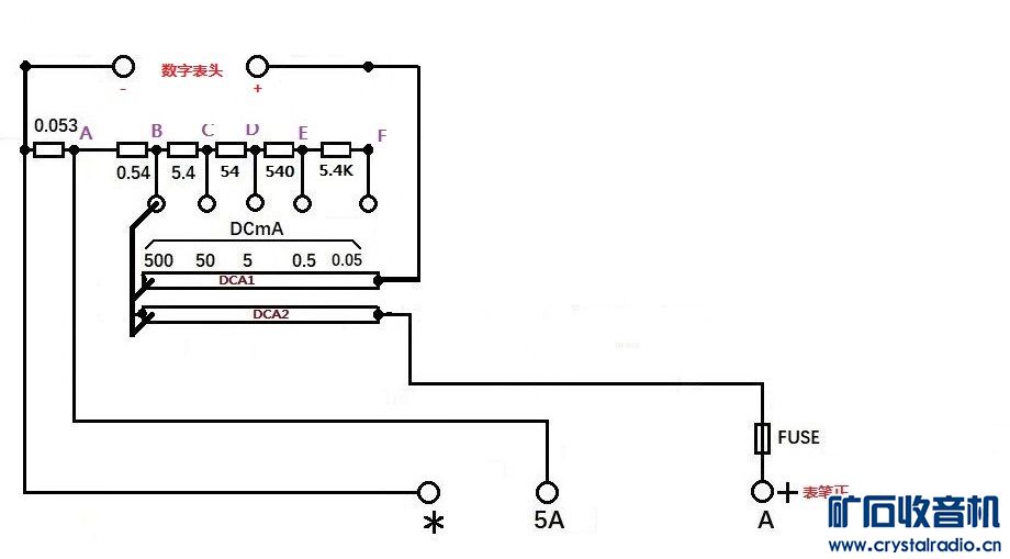

 楼主| 发表于 2022-6-30 22:00:16 | 显示全部楼层
washu 发表于 2022-6-30 12:20
比如500mA档,
在测试100mA电流时,
接触电阻0.01mΩ的变化,
谢谢washu老师指教,
之前脑子短路,
把电流表接成下图所示,
使得档位的接触电阻成了采样电阻的一部分,
现在改成25楼的形式,
就没事儿了。
